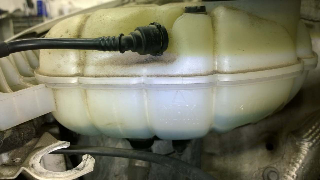

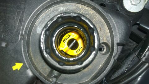

Van benne szenzor de sok esetben ahogy tapasztaltuk sz@rt sem ér mert nem jelzett egyik autóba sem ezekre a szintekre....

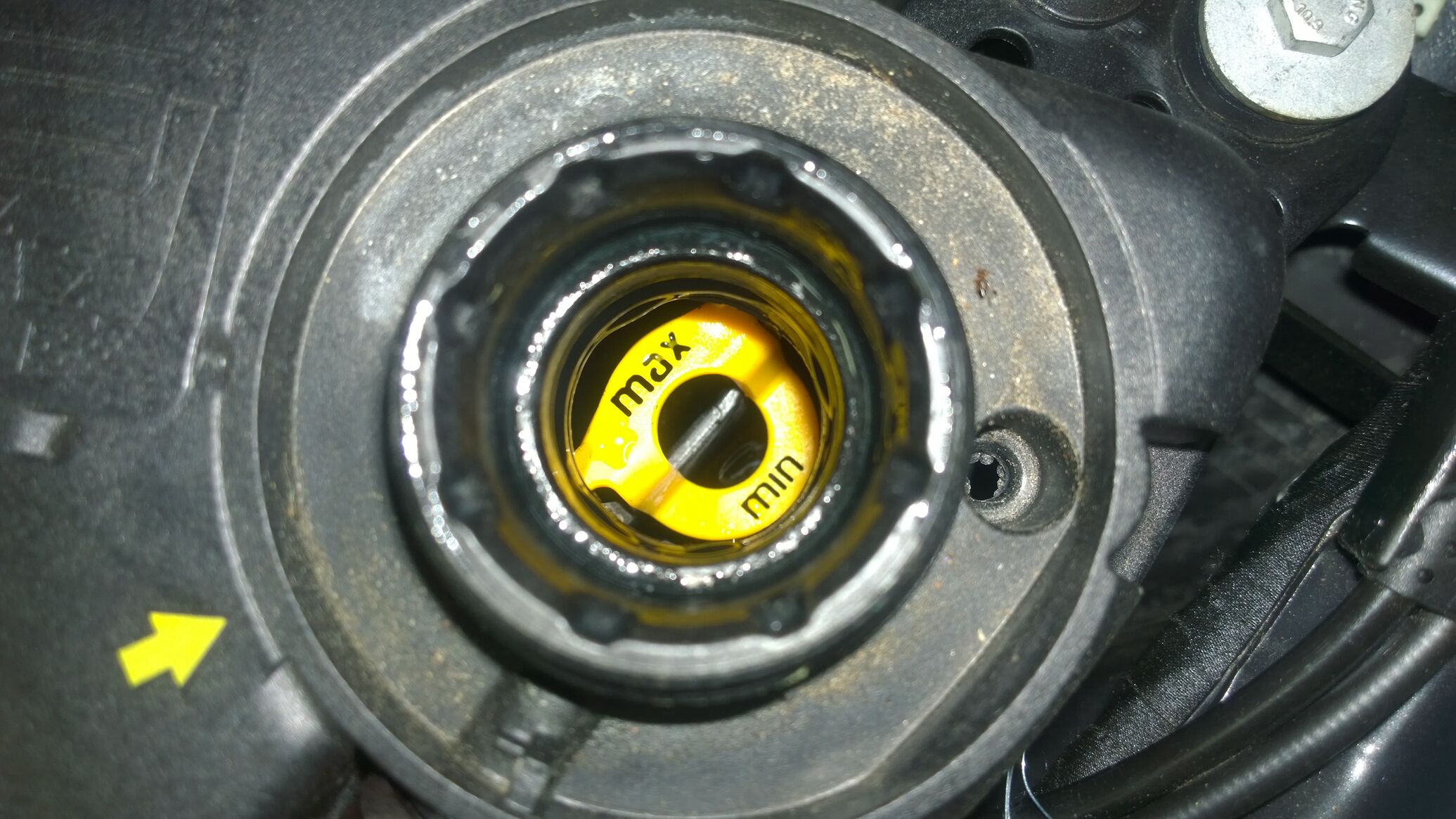

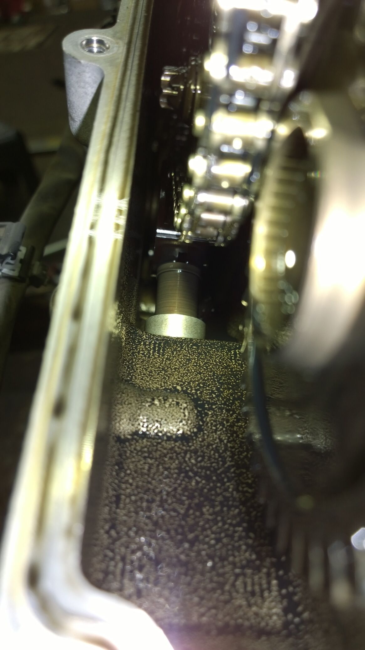

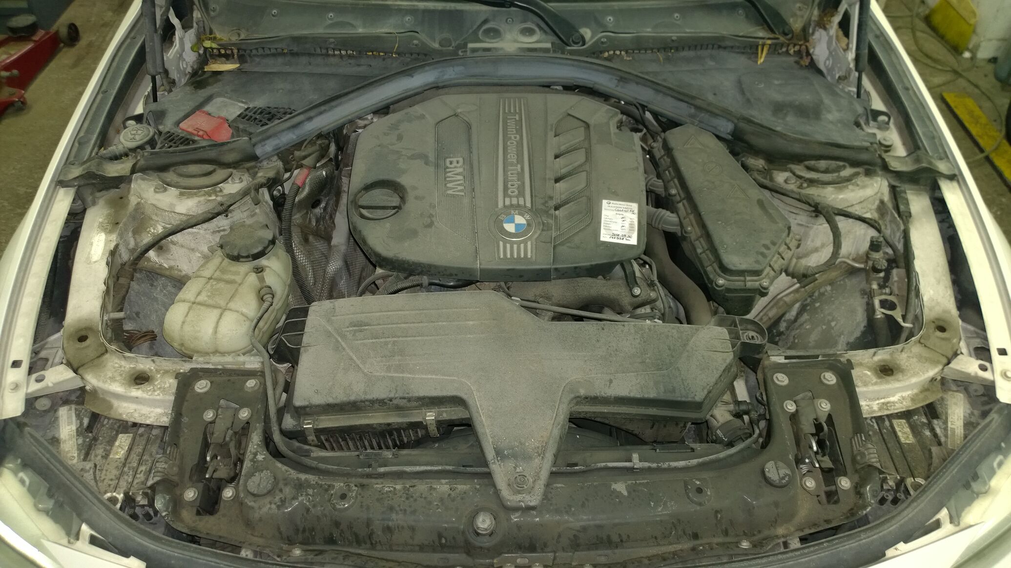

Ma meg egy újabb F30 vezérlés csere a szokásos módon.... 161E Km !!!! lesz mit csinálni....
A láncfeszítő patron eléggé kint van nagy a lánc nyúlása már....

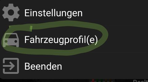

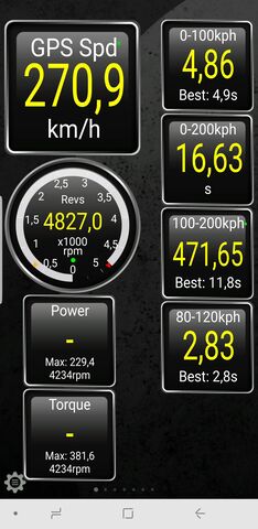

Egy F11 535d LCI remap gyorsteszt az Autobahn-n (Torque Pro):
Power és Torque értékekhez nem lettek beállítva az autó paraméterei, így nem valós értéket mutatnak, ezek majd a héten lesznek lemérve.
Rajtprogram nélkül, azt sem tudom, hogy benne van-e a funkció, de amúgy sem használnám.
