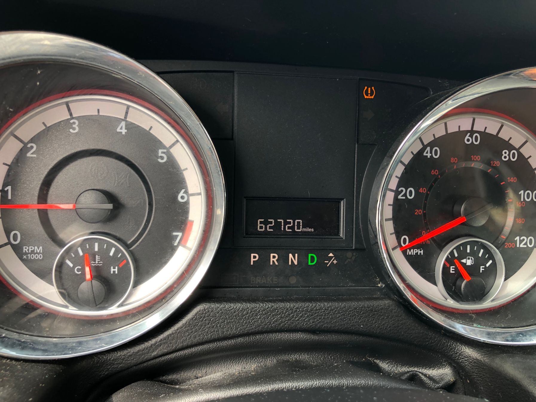

Mit rakjak bele?
Itt nincs normalis szerelo, csak a fovarosba ahol vettem az autot. Az elado leszervizeltette ,olaj vizpumpa csere, valtotartobak minden ami problemas volt.De itt ezt a kereknyomasszemzort se tudom megoldani pedig vettem 4 ujjat.

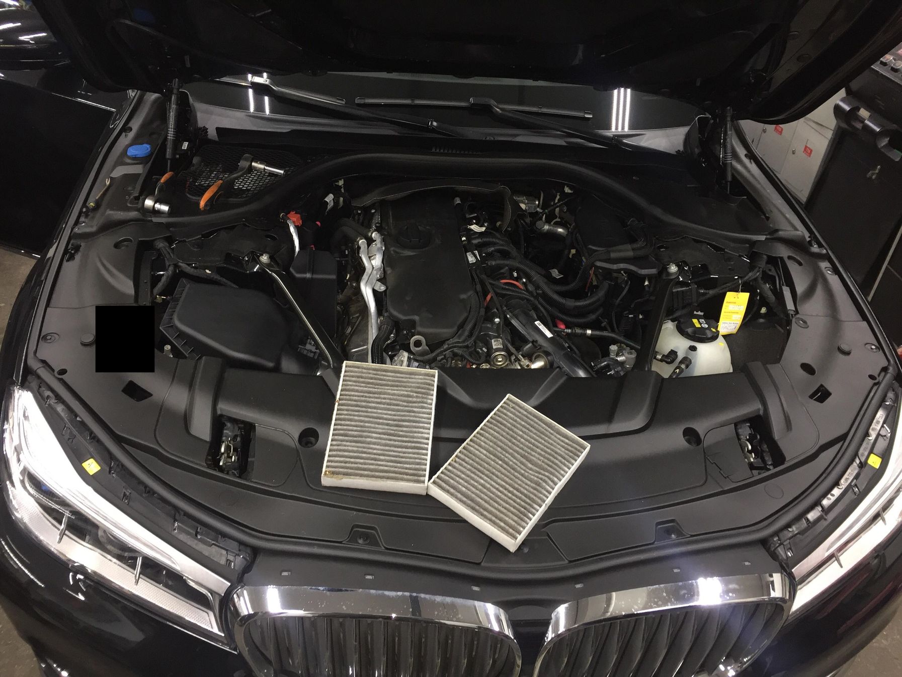

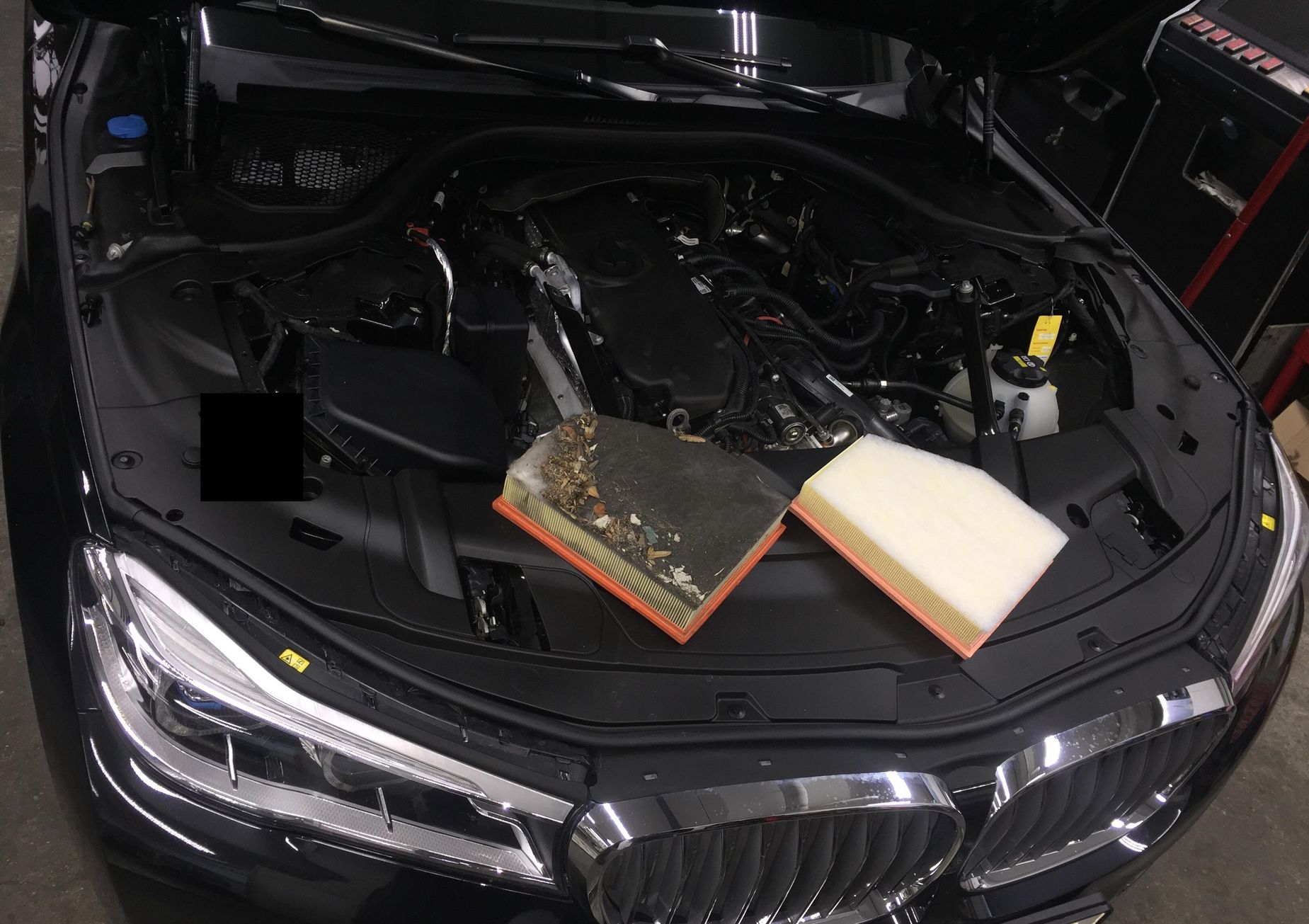

Nem arról van szó,hogy átbasznak és amúgy kellene levegőszűrőt cserélni hanem egyszerűen szerintük nem kell csak 2 olajcserénként és olajcserék között amúgy is menjél 25-30E Km-t.... Én kicserélek mindent és 10 Ezrenként.... Nem kell magadnak szereli semmit ha tudod hova kell vinni.

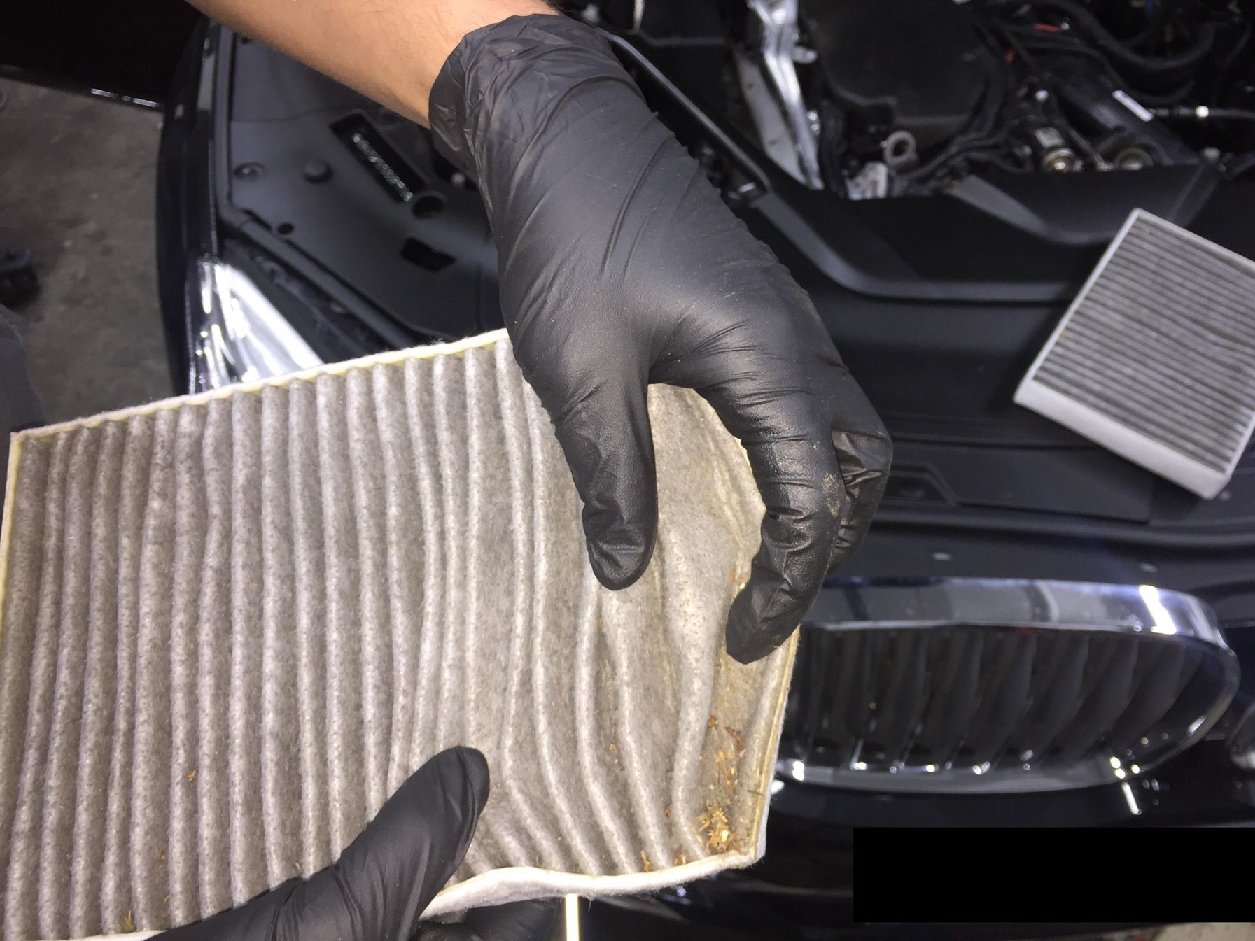

És ezért nem akarnak az ügyfelek márkaszervizbe járni.... G11 2016/03 53.000 Km Külföldről most lett behozva.... 1x volt eddig olaj cserélve rajta és levegőszűrő SOHA!! Mindegy,hogy itthon vagy kint szervizelteted az autód sehol nem cserélnek semmit.... A tulaj is leszarja a garanciát inkább jött hozzánk egyből ahogy megvette.... Kitörölheti mindenki a márkaszervizzel.... Sokra nem megy vele... És utána meg jön mindenki hát szar az autó.... elkopik a turbó a csapágy minden.... Vajon miért...

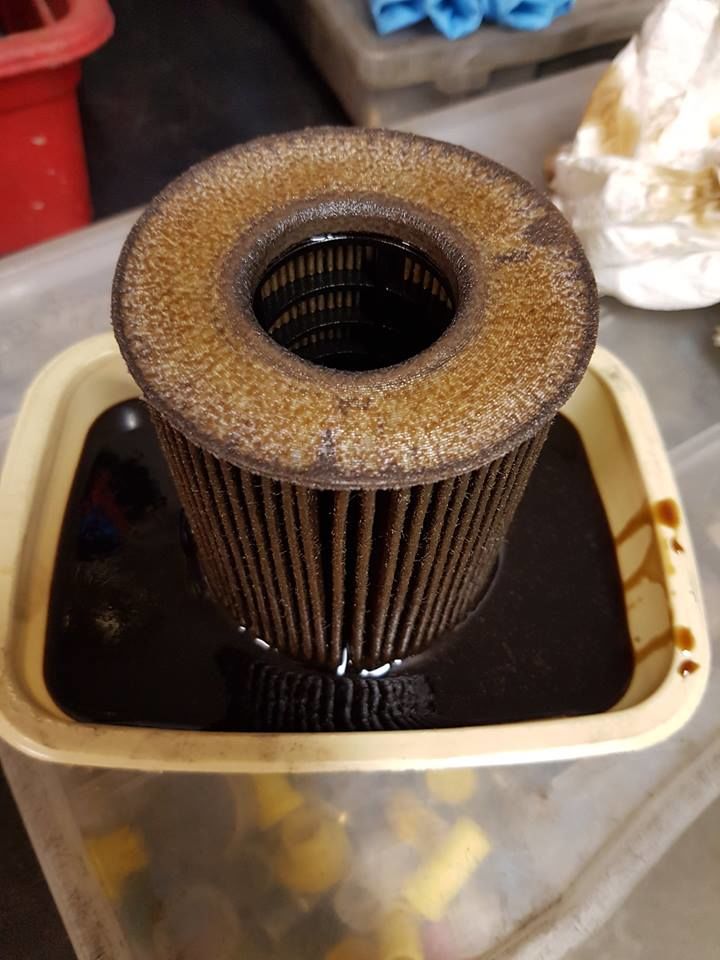

Egyébként ha új korától 10E Km után mindig le lenne cserélve az olaj meg az szűrők és nem gyári olajjal lenne feltöltve akkor nem így néznének ki.... De ugye a szigorodó károsanyag kibocsátás is közre játszik ebben valahol kijönnek ezek.... Állandó utókezelés állandó regenerációk.... EGR DPF....

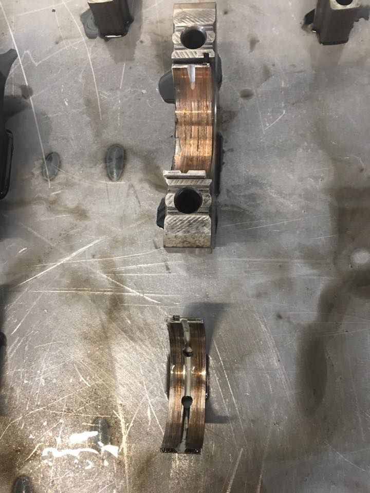

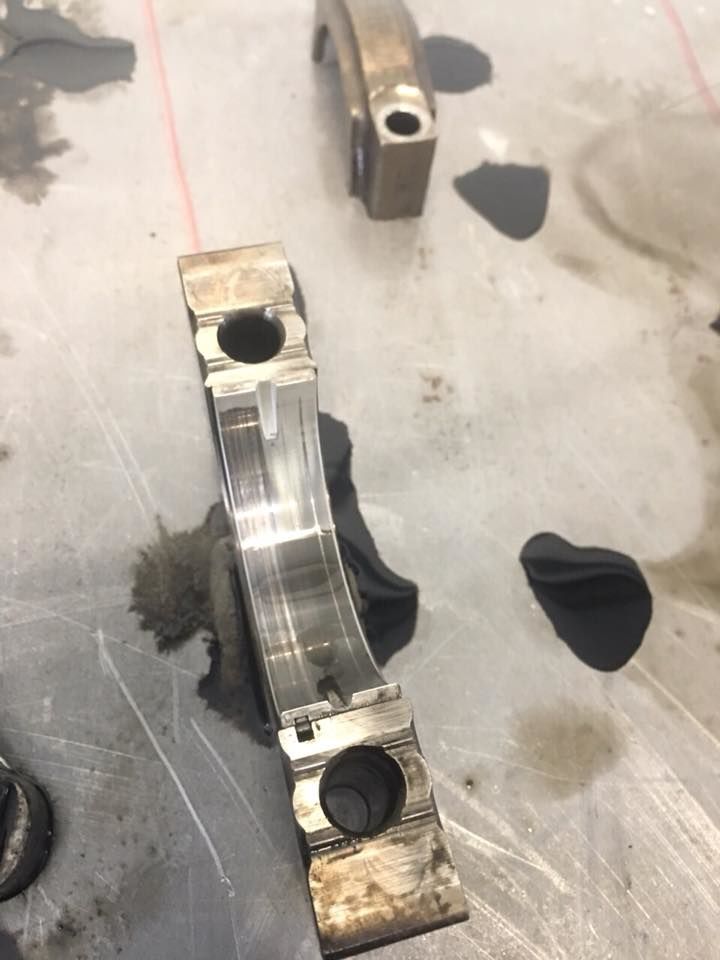

Semmi probléma nincs a kenéssel...A kitolt olajcsere ( 30E Km ) meg folyamatos regenerálás ( gázolajos lesz a motorolaj ) meghozza a hatását..... Átlagban 250-300E Km-t tudnak ugye itt 231E Km-nél járt. Ha nagyon akarom ezzel még tovább mehetett volna 30-40E Km-t de annak ugye mi értelme lenne ???? Azt rizikózód,hogy annyira elkopik,hogy kárt is tesz.... 6 hengeres motoron ~ 250E Km környékén vezérlést és főtengely nyugvócsapágy kell cserélni !!! Ez nem játék mert szétmennek a motorok... Ilyen körülmények között ennyit tudnak....
Szintén egy N57 valós 310E Km után...
