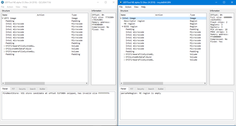

#38742016
CN-0N35X3
UEFITool-al megnyitottam a fájlokat, és a netről letöltött dumpban üres a ME rész, bal oldalon pedig amit flashelni próbáltam a gépre mikor meghalt.
Esetleg az működne, ha innen letöltenék egy 1.5MB-os ME FW-t, és azt beleraknám?

#38742016
A nagyobb, 4MB-os fájlt sikerült is flashelni hiba nélkül, de azzal még nem indul el. A 2MB-os chippel van egy olyan probléma, hogy bármit írok rá, 50%-ig oké, de 50% után végig verify error, teljesen más lesz a tartalma. A törlés működik, üres lesz a chip, de normálisan megírni nem lehet. Mi okozhatja ezt? EN25QH16 a chip típusa.
[ Szerkesztve ]
Lehet, hogy eleve ezért térdelt le a gép. Besz@rt az EC flash

#38742016
Akkor is lehetséges ez, ha amúgy rendesen felismeri a típusát? Közben rájöttem, hogy azért pont 50%-ig volt jó, mert addig üres a dump, amit flashelek rá.
Persze. Van amelyik hibátlanul megírja, aztán ellenőrzéskor száll el. Ezzekkel még működni is szokott a gép, addig amíg nem állítasz be valami a BIOS-ban (az időn kívül)

#38742016
Sikerült, érintkezési probléma volt, az egyik vezeték elmozdult. Most már hiba nélkül ráteszi és végigmegy a verify is. Az alaplap sajnos még mindig nem indul, pedig a chipek tartalma 100%, hogy jól van felírva. A letöltött dump lehet hibás? Elvileg ehhez a géphez van.

#38742016
Többször is teszteltem, biztosan jól írta rá a BIOS-t, viszont még most sem megy. Lehetséges, hogy a KBC flash tartalma is sérült? ENE KB9012, találtam hozzá egy leírást, bekötöttem a SPI lábakat a billentyűzet csatlakozón a flashelő gépre, de nem ismeri fel. Még egy dolog, ha ez jelent valamit, a powershare porton kívül egy másik USB portban is van áram ha rádugom a töltőt, amiben normál esetben kikapcsolt gépnél nem volt.

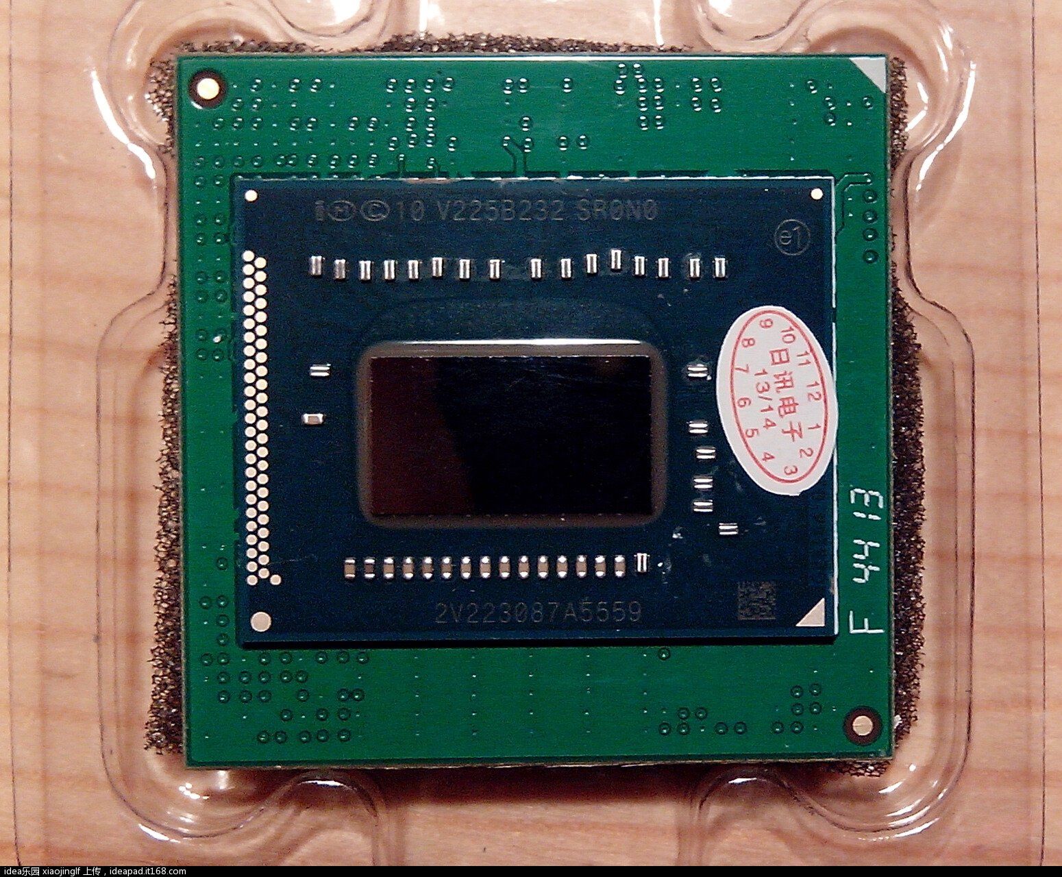

988-ra. BGA proci desktop lapba.
Jézusom micsoda öszvér!

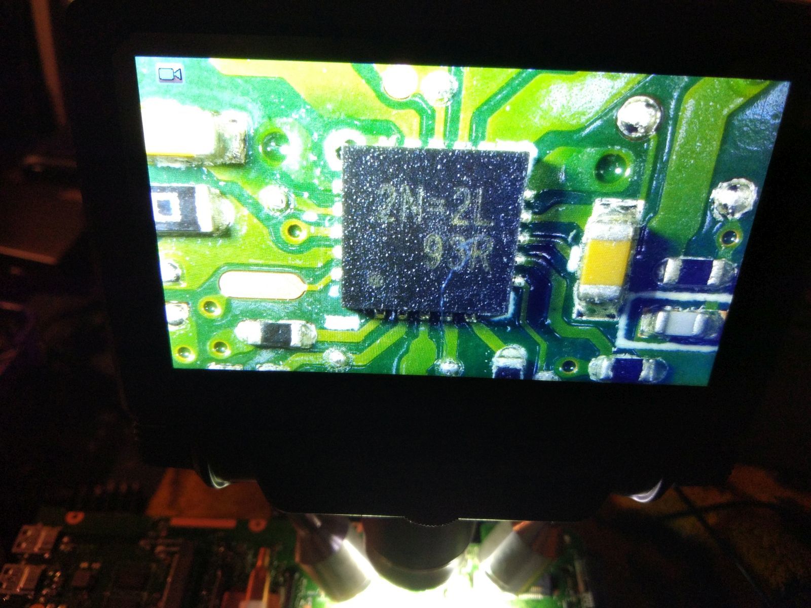

Nyomozgatok, de továbbra is ti vagytok a szakértők, úgyhogy segítség kellene.
Asus X555LD Rev 3.6 lap, töltőt csatlakoztatva nincs életjel, de le sem vágja a töltőt, tehát azonnali rövid zár sincsen.
A lapot kiszerelve érezhető melegedést tapasztaltam egy területen, IPA-val locsolgatva ki is sakkoztam, hogy melyik alkatrész a legmelegebb:
Ez a kis fickó szinte azonnal tűzforró, kézzel tapinthatatlan.
Le tudnám kapni valószínűleg, de előrébb nem jutnék vele, mert fogalmam sincs mi ez és azt sem tudom mivel tudnám pótolni. Kb 100 hibás alaplap van körülöttem, tehát lenne valószínűleg pótalkatrész de ritkán nyúlok hozzájuk, pont azért, mert nem szeretek kontárkodni, ha nem értek valamihez. Viszont ha nincs tétje szívesen játszadozom a saját bontásra ítélt lapjaimmal és ezt a gépet megérné megmenteni.
Kérdés: Ti hogyan mennétek tovább? Ha van értelme és közületek valaki olcsón megjavítja nekem, akkor nem kockáztatom, hogy elrontsam. Az is lehet, hogy nem ez az alkatrész a ludas és másutt van probléma, csak itt ütközik ki, de ennek a diagnosztizálásához már kevés vagyok sajnos.

yohnsee
Egy jótanács: ha ilyenekkel szeretnél "játszadozni" vagy megtanulni a hibakeresést, nagyon jól jön egy labortáp. Manapság már nem olyan vészesen drága egy jobb minőségű sem.
Ezen a lapon gondolom megnézted, hogy a feszültségek megvannak-e. 19, 5, 3.3 stb. Nem néztem még utána a képeden lévő chip-nek, de első blikkre DC-DC konverter. Itt ki kellene vizsgálni (amihez megint csak jól jönne egy labortáp), hogy:
1. Azért melegszik, mert hibás/zárlatos maga az IC
2. Azért melegszik, mert az egyik ág, amit kreál, zárlatos3. Ez a melegedés teljesen normális nála, és a hibát máshol kell keresni.
Javítottam, miután újraolvastam a hsz-ed.
UI: csak utána néztem. RT8249C
Ismerős volt, mert én épp egy testvérével szenvedek, ugyanis nem akarja a VGA_Core feszültséget előállítani (1.05V / 55A)
Egyébként ha van kézügyességed és/vagy tapasztalatod, kapd le az IC-t, majd töltsd le az adatlapját, mérj zárlatot a betápvonalán és a kimenőn. Hamar kiadja, hogy ő a hibás vagy valaki más a soron.

AVR
The DJ
Éppen nemrég újítottam be egy labortápot, véleményem szerint nem is a leggagyibbat és nagyon szeretem. Főleg laptopok és egyéb elektronikai eszközök tesztelésére használom: [link]
0-30V, 0-5A
Szinte mindenre elég, amire szükségem lehet.
Ezen felül van FullHD mikroszkópom is amit szintén sűrűn használok és ami nagyon sokszor segített már a hibakeresés és a munkáim során. Az elengedhetetlen forrasztó/hőlégfúvó állomás is itt az asztalon mellettem. Érdekel az elektronika, de sajnos nem ez a szakmám, viszont amikor szabadidőm engedi, akkor nagyon sok Youtube oktató videót nézek a témában és próbálom bővíteni az ismereteimet, hogy az alap problémákat meg tudjam oldani itthon egyedül is.
Buta kérdés, de hogyan derítetted ki, hogy a szóban forgó IC az a RT8249C? Mert ugye Google keresés az első a feliratok alapján, de az nem adott találatot sajnos. Aztán próbáltam schematics-et keresni a laphoz, de csak a rev 2.0-hoz találtam és bár ott szerintem rábukkantam a megfelelő alkatrészre, de teljesen más eredményt kaptam a boardview-ben talált infók alapján.
Le tudom kapni szerintem az IC-t, ha zárlatos, akkor rendelek egy RT8249C-t, felrakom helyette és meg is vagyok ha nincs más gond?

yohnsee
Valamiért az jött le a hozzászólásodból, hogy híján vagy a felszerelésnek, de tévedtem.
A kérdés nem buta, szerencsém volt, mert az én alaplapomhoz találtam rajzot, azon fel volt tüntetve az IC típusa.
Utána egy kis keresgélés az ebay-en, utánaolvasás az IC adatlapjában, és meg is volt az egyezés.
Ha megnézed ezt a linket, itt is írja, hogy csak az egyenlőségjel előtti rész az érdekes, ami utána van az olyan tulajdonság pl. hogy Pb-free vagy green csomagolás, stb. Ez az IC doksijából derül ki.
Nem is fárasztalak, a lényeg, hogy van pótalkatrész, az eredetit meg vedd le, és nézd meg, nem-e zárlatos a kimenete(i) közül valamelyik.
Egyébként én is így kezdtem (önszorgalomból tanultam/tanulom, rengeteg yt videó meg utánaolvasás) és a cél a saját szerviz nyitása. De ez még messze van, addig gyakorlás-tanulás-gyakorlás.

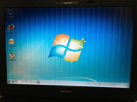

Sziasztok szakik !
Van egy sony laptop, aminek a javításával már próbálkozott egy prohardveres mester, de csak ideig-óráig javult meg a gép. Ez a javítás már évekkel ezelőtt volt, azóta fiókban hevert a cucc. Abban reménykedve , hogy azóta
fejlődött a technológia és a tudás, olyan szerelőt keresek, aki hosszabb távra életet tudna lehelni a gépbe.
Kösz és bocs ha off voltam. Nem volt ötletem hova máshova írjam le a bajom.
A technika valóban fejlődött, de a hiba ugyanaz.Ezt reballozni kellene vagy GPU-t cserélni, ha már volt babrálva. Viszont az idő eljárt az öreg Sony felett is és nem biztos, hogy megéri már megjavítani egy ilyen öreg gépet.
