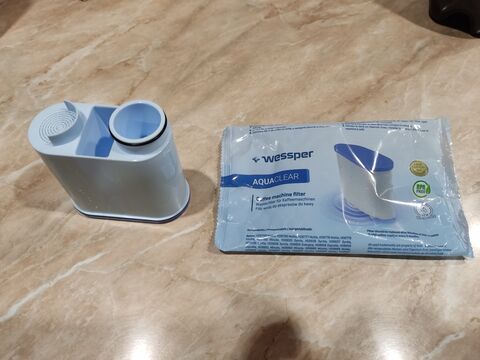

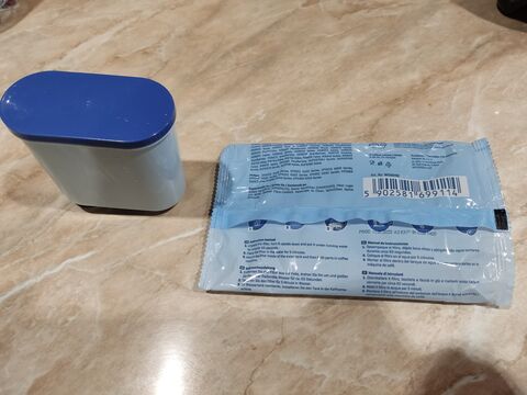

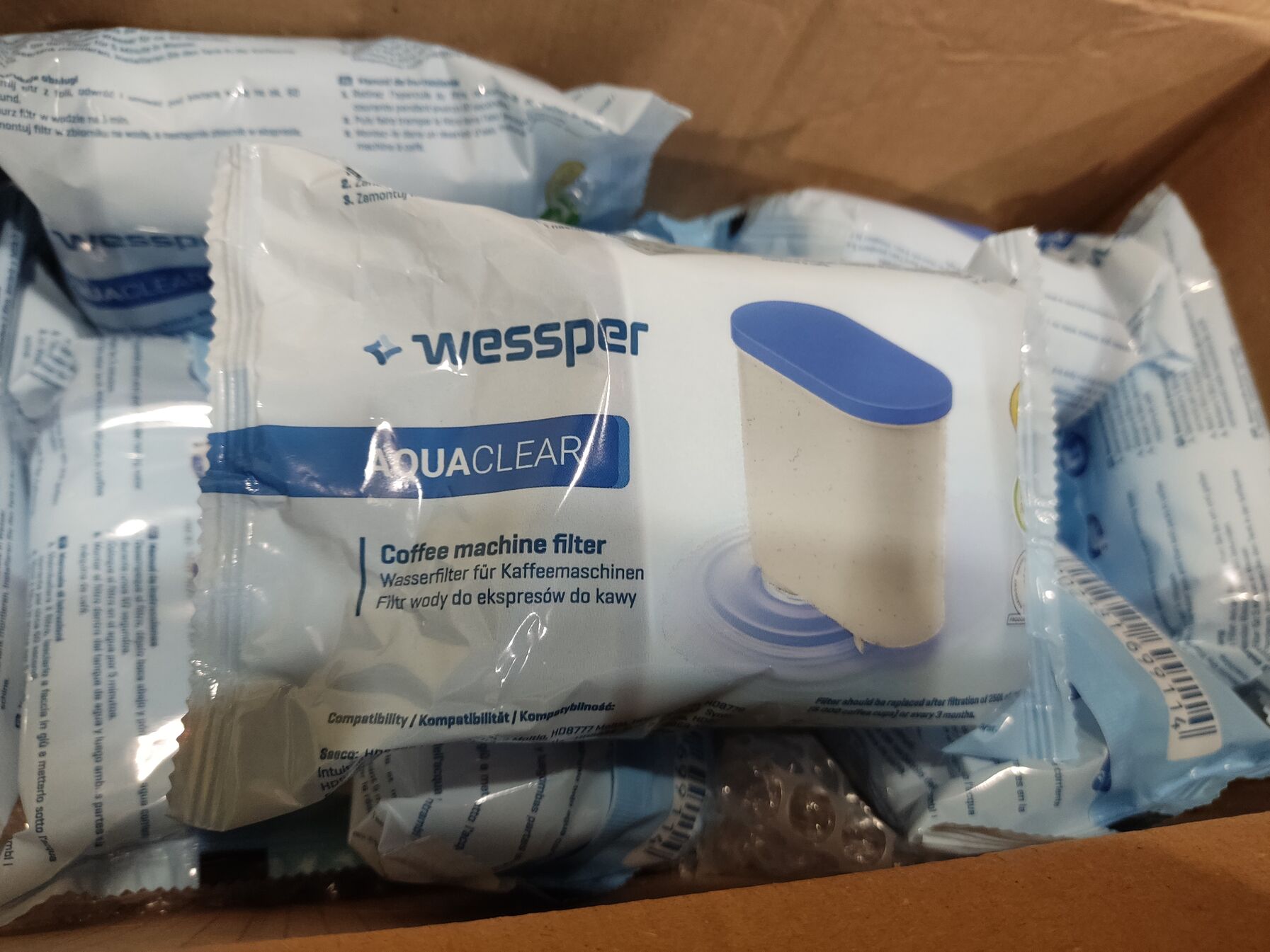

Mittu88
Szeretnék ajánlani utángyártott Philips/Saeco AquaClean kompatibilis vízszűrőt.
Egy éve használom, teljesen elégedett vagyok vele. A gyárit 3 havonta vagy 95l átfolyás után kell cserélni, ezt 3 hónap vagy 250l után.
A gyártó amúgy konyhai gépek fogyóeszközeire szakosodott, de keressetek rá nyugodtan.
Most legutóbb rendeltem egy 10es csomagot, így 1600 Ftra jött ki darabja (a gyári akciósan 4500 Ft). 2000 Ft-ért tudok adni a készlet erejéig, nekem 3 havonta kell csak 1 darab.
Akinek nem sürgős és rendelne maga, ezen a linken tud.
Aktuális képek:
Ha nem maradhat a csoportban elnézést és kérem az admin törölje.

Mittu88
A szűrő kancsó egy teljesen jó megoldás, aki a sima vizet is szűrve inná, annak célszerű olyat beszerezni.
Én csak a kávét iszom szűrt vízzel, úgyhogy kényelmesebb ez a szűrő.

Biztosra a gyárit se tudom mondani, nem vagyok szakmabeli, csak felhasználó. A wessper weboldala alapján elég komolyan foglalkoznak ezekkel a cuccokkal, engem meggyőztek.
Kinézetre amúgy olyan szinten azonos, hogy nem lepődnék meg, ha a philips beszállítója lenne.
