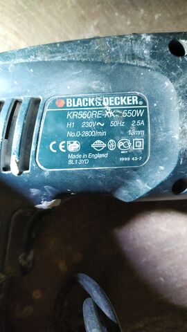

Az Einhelled eszembe juttatta a 1999-es B&D fúrómat
A mostaniaktól jópár dologban eltér.
- Angliában készült
- Fura kékes- zöld színe van
- 22 év alatt (ebből 15 év intenzív használat) nem halt meg, pedig először fúrtam vele, majd bátorságból már csemperagasztót kevertem... 2001-ben meg már aljazkiegyenlítőt.
Fúrtam vele betont (tudom-tudom..) téglát, fát... Pár éve az akkus cuccok kiváltották a sima fúrásokat, a sds+ gép pedig a betonnal kapcsolatos dolgokat. De emléknek megmarad, és kevereésre még mindig hibátlan.

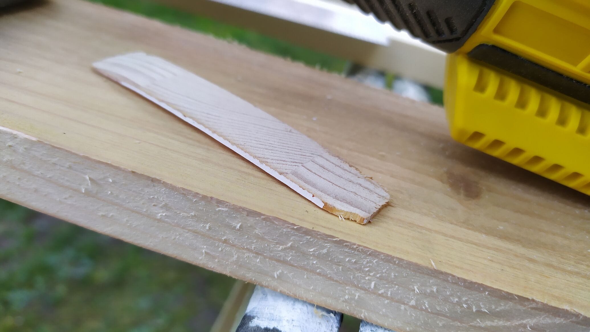

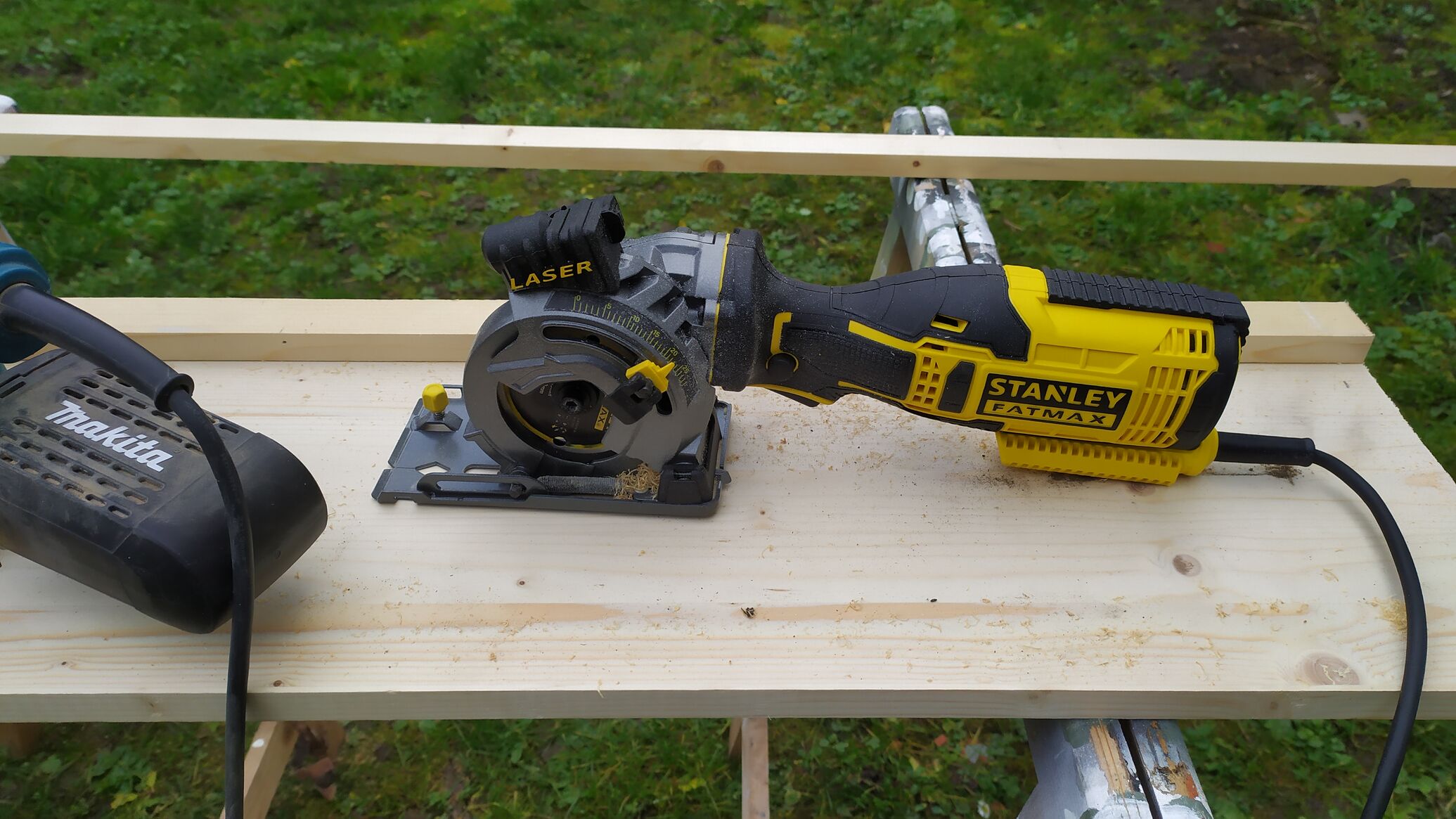

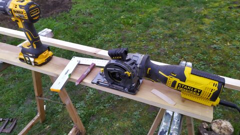

Ebben a hónapban megvettem életem első "körfűrészét".
Igazából merülőfűrész, de a feleségem unta hogy nem tud velem egyenesen vágatni semmit (dekopírral esélytelen művelet még mindig pl 1.5m-t egyben levágni úgy hogy nem hullámos)
És mivel rendelt egy "antik" hatású fenyőasztalt, kénytelen voltam vásárolni.
Első használatnál megállapítottam- ezt kb 10 éve meg kellett volna venni
És mivel szoknom kellett a vágási pontosságot, ráhagytam 2mm-t. De úgy meg nem volt egyforma, csiszolni meg nem akartam, megnéztem tud-e 2mm-t vágni.
Tudott

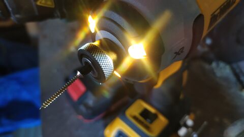

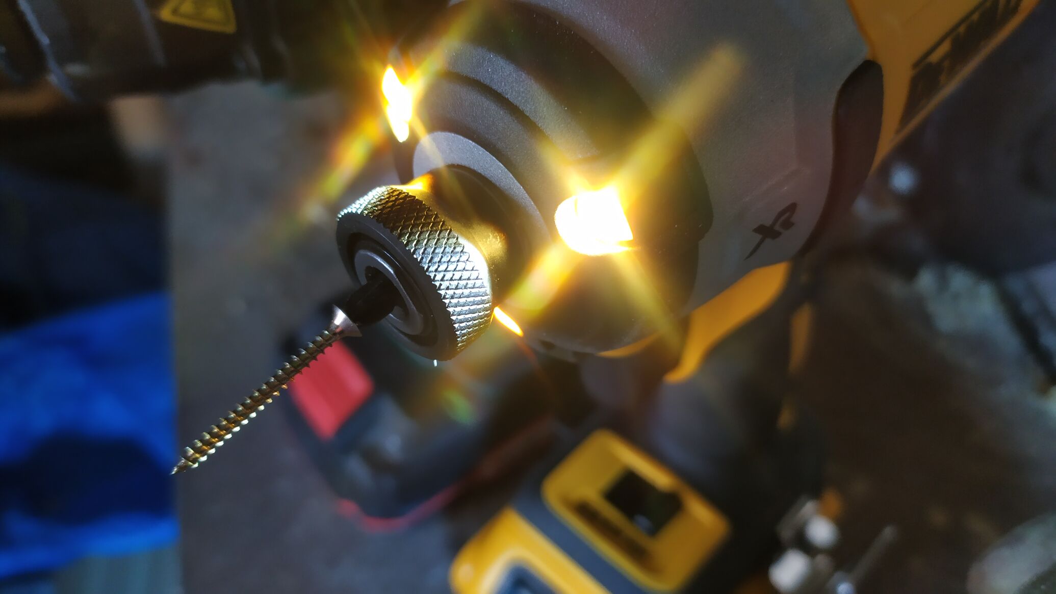

És mivel ebben a hónapban mindenki akciózott, és az 1 éves DeWalt akkus fúróm bevált,
lecseréltem végre az ütvecsavarozómat is.Ez az ütvecsavarozó vicces összegbe került. Akcióban kofferrel együtt 35e.
205 Nm-t tud, van 3 sebességfokozata, és baromi ötletes a 3 ledes megvilágítás.
Anno amikor megvettem a Parkside ütvecsavarozót (kb 4-5 éve) nagyon könnyen rászoktam a használatára. Mert ugye kíméli a csuklót, erős, nagy fordulat miatt gyorsan lehet vele dolgozni. Úgy voltam vele- nincs szükségem jobbra. Így voltam az ütvefúró-csavarozó akkus Parksiddal is. Mivel azt a feleségemtől kaptam ami leváltotta (DeWalt DCD796) akkor már elindult a vezérhangya ... hogy vajon mennyivel jobb az ütvecsavarozó ebből a márkábólNos ma ahogy megjött, máris "éles bevetésen " vett részt. Eltört egy tchodálatos Ikea kanapénk. Az oldalrész (ami full szögletes) ráülve elfáradt... konkrétan kettétört a benne lévő bútorlap. (szétszedtem, vágtam másik lapot helyette, visszakárpitoztam, összeraktam és erősebb mint valaha)
Szóval akkus ütvecsavarozó. Két dolgot tud- de azt nagyon. 1-es fokozatban nincs ütvecsavarozás. Szándékosan gyenge, és 1000 rpm-re van butítva. Így akár a pár mm-es pici csavarokat is finoman hajtja be. A 2-es fokozattal nem vacakoltam sokat, megnéztem mit tud 3-ban. Nos fenyő oszlopba hosszában 260-as csavart (önbehajtó vagymiféle kb 6mm-es átmérővel) hajtottam be erőlködés nélkül 7sec alatt. Kitekerés ennél is rövidebb idő.. A Parkside 180Nm-t tud a gyári leírás szerint. Fullra töltött akkuval 22sec alatt végzett, közben 4x leállt, mert nem bírta. Utána 1 sec után újra lehetett indítani, de annyira nem volt boldog.
Ami ennél is nagyobb eltérés, az a bit befogás módja. A bit behelyezésekor nem kell semmit húzni-tolni, csak simán egy pillanat alatt betolja az ember és rögzül. Kioldásnál a gyűrűt előre kell húzni, és szó szerint kiköpi. Praktikus- logikus, és jól működő kényelmes megoldás.
A mágneses tartó az oldalán jó ötlet. (a fúrón is pont ilyen a megoldás, fúrószárat, bitet, csavart, egy halom dolgot elbír)
