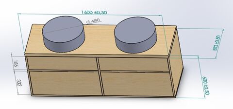

Stylewars_kp #56949 üzenetére
az még kevésbé fog tetszeni neki ahogy az elázott bútorlap ki fog nézni egy éven belül
az élfóliázás nem teszi vízzáróvá a felületet, sajnos.

Stylewars_kp #56947 üzenetére
amit javaslok, hogy a fedőlap (a teteje) lógjon túl a fiókokon, csakúgy mint a konyhapult esetében, küönben az összes lecsöpögő víz au előlapokon fog kikötni és szétázik, ha pl bútorlapból készül.
Stylewars_kp
Ne kövezzetek meg érte, első bútor tervem.
450mm-es kör alakú mosdókagyló lesz rajta ami 140mm magas. Ezt részletesen lerajzolni nem akartam. Az egész mosdó lebegő lesz, nem akarok lábakat.
IKEA lefolyóval/szifonnal szeretném ami elég vékony, nem tudom, hogy elég helyet hagytam-e neki?
Fiók előlap és a korpusz közt körben 2-2mm ráhagyást csináltam. Elég lehet vagy sok is?
Egyszerű fiókcsúszót akarok [link] 12,5mm ráhagyással a fiók oldalfala és a korpusz közt.Köszönöm előre is kritikákat.
