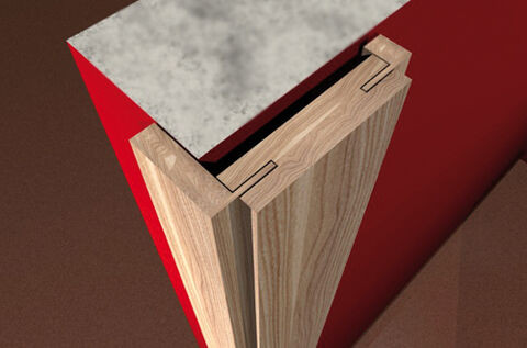

Stylewars_kp
Stylewars_kp #54741 üzenetére
Valószínűleg a levágott részhez még teszek egy szegőt ami eltakarja a vágási egyenetlenségeket.

Stylewars_kp #54735 üzenetére
Jó lenne, ha szakértők válaszolnának neked. De úgy gondolom, hogy nem is nagyon van más megoldás mint asztali körfűrészen végigtolni. Megfelelő profilú marógéppel is lehetséges, de ez attól függ, ki milyen géppel rendelkezik.
Pontosan kell vezetned az anyagot, megfelelő vezetősín (steller) mentén. És az anyagodnak is egyenesnek kell lennie -
runner 125
Stylewars_kp #54729 üzenetére
Nem ezzel foglalkozom, de a saját CPL fóliás ajtóimat magam raktam össze és be, azok ugyanilyen átfogó tokosat voltak.
Ami elsőre eszembe jut, ilyen beépítés mellett melyik, oldalra esik az ajtó pántolása? Nyilván ha arra amit levágnál, akkor azért először ellenőrizd, h mekkorát nyílik az ajtó, nehogy úgy járj, h nem lehet kinyitni.
Más felől nincs annyi plusz hely a nyílásban, h ne kelljen a takaróból vágni? A vágott oldal szerintem qrva hülyén fog kinézni úgy, h a teteje és a mellette lévő már azonos vastagságú, ez pedig sokkal vékonyabb. Az biztos, h én eltolnám annyira az ajtót ilyen helyzetben, h a takaró oldala vágás nélkül ütközzön neki annak a merőleges falsíknak. Ha kell inkább vésnék a falból el pár centit. -

Soká
Nem értek az épületasztalos dolgokhoz - már a megnevezéseket sem ismerem - de ha ránézek erre a rajzra, azt érzem, hogy annak a csapolásnak igen rosszak az arányai.

Stylewars_kp
Stylewars_kp #54728 üzenetére
Stylewars_kp
Pallótokos ajtót betudok építeni falsíkra? Arra gondoltam, hogy a tok egy részét levágom és oda teszek szegőt. Ez megoldás lehet vagy nagyon kókány? 30cm széles a falnyílás, és 12cm a pallótok.

kavalkád
razorbenke92 #54700 üzenetére
több gond is felmerülhet ezzel, ekkora üreget kimarni nem egyszerű, egy idő után már nem lenne mire felfeküdnie a felsőmarónak, egy menetben nem lehet ekkora mélységet marni, nagyon vigyázni kell, hogy ne marj bele a kéregbe és hamar elenné a marókést.
meg még utána sablonozni, betétet gyártani, és akkor a borítéknak való lyuk még sehol.
ez minimum egy napos munka, nem biztos, hogy ennyi munkadíjat kifizetne ezért bárki is.azt mondjuk nem értem miért felülről kell a borítéknak a helyet megcsinálni, elég lenne egy pár centis hosszanti csikban leszedni a kérget és oldalról megcsinálni a lyukat.
