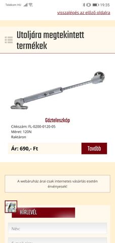

Egy gázteleszkóp valamelyik oldalra es ennyi? Igazabol csak annyi funkcioja van, hogy zart allapotban tartsa az ajtot es nyitaskor ne szabadon essen az ajto?
Sajnos nem lattam meg ilyet elöben, azert nem tudom mikent kell müködnie.
Én használtam többet is asztalos szaküzletben vettem kb. 600 huf. Megtartja rá van írva mekkora erőt bír, plusz a pántok is segítenek neki. Vagy veszel kettő erős mágnes zárat... 😎

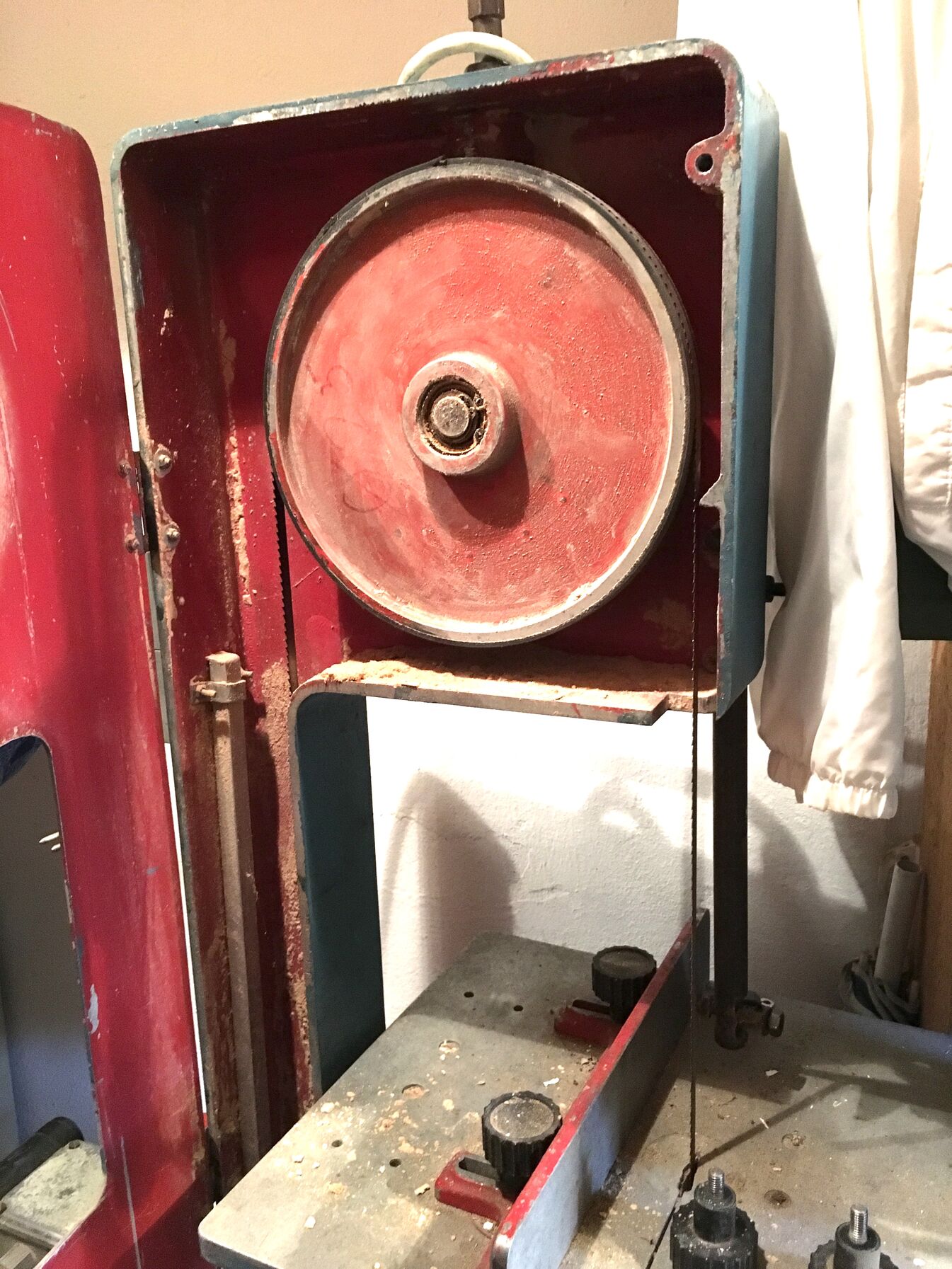

Szalagfűrész beállításában kérem a segítségeteket. Egy kis harminc+ éves magyar gyártmányú fűrészem van, fogalmam nincs milyen lappal. A kerekeken sima (nem domború) gumi borítás van. Hol kell futnia a szalagnak, középen, vagy úgy, hogy a fogak kissé "lelógjanak" a gumiról? A neten mindenféle videót láttam már, de nem tudok rájönni a tutira. Lehet, hogy gyenge lapom van, de amikor középre állítottam mintha elsimította volna a foghajtogatást.

én is úgy tudom, hogy a fogaknak le kell lógnia róla, különben kiegyengeti a kerék
Azt, hogy hasznaltal többet is arra erted, hogy mindket oldalra tettel teleszkopot?
En ugy tudom hogy a rairt ertek azt mutatja, hogy mekkora sulyt bir felemelni, alapvetöen ezek felnyitasra vannak kitalalva.
Forditott esetben, ha lefele szerelnem be, nem tudom szamit-e hogy milyen erös.
Nem is rossz az általad javasolt csiszoló megoldás. Ki fogom próbálni. Az mondjuk biztos, hogy ha egy laminált lapra van ragasztva a csiszpapír, az nehezen szakad be. Köszi a tippet.

A szalag úgy fusson, hogy a fogak lelógnak a gumiról, különben visszahajtogatja őket.
A szalagot munka végeztével lazítsd meg. Ha teheted tégy a kerekekre gumírozott parafa bandázst, azt könnyen domborúra csiszolhatod. Készíts egy táblát amire ráírod, hogy LAZA SZALAG!! tedd fel a gépre jól látható helyre, nehogy elfeledkezz róla.

Köszönöm, most a kamrában pihen a gép. Akitől szereztem a Ytongtól a fáig mindent vágott vele, nem volt kímélve. Láthatod a képen, hogy nem mai gyerek már.A felső vezetőjét már rendbe hozattam a Boronkai cégnél, de még van mit tenni-venni rajta. Tavasszal szeretném beüzemelni, rendbe tenni.Igazság szerint addig nem is férek hozzá, mert minden elé van pakolva, csak tavasszal tudok "kitelepülni" az udvarra.Addigra szeretném az elméletet összeszedni. Hol lehet ilyen gumírozott parafa bandázst venni? Azt már meg sem merem kérdezni, hogy miként kell felrakni. Még egyszer köszönöm a felajánlást.
Nem, két pántnál egyoldalra tettem✌️
Nem csak a súly mennyi ellenálást képes kifejteni.

Leveszed a gumit, akárhogy. Fémtisztára csiszolod a kerekek palástját, és pálmatexel fixel felragasztod a parafát. Nem kel túl spilázni, nem egy nagy vaszidasz.

Lenyíló ajtóhoz lenyíló gázteleszkóp is kell, ami kihúzásra lassít.
Kivetőpántból pedig rúgós kell, hogy becsukott állapotban bent tartsa az ajtót.
Mindkét oldalra kell valami lenyíló vasalat(gázteló, vagy olló stb.) hogy kinyitott állapotban elossza a terhelést.
Gáztelónál senki ne keverje a felnyíló és lenyílót.

És ugye, ha domború lesz a parafa akkor a domb tetejére fog futni a szalag, és így nem kell, mert nem is tud lelógni a kerékről a fog.
....csak mielőtt valaki megpróbálja akkor is lelógatni a kerékről.
Simán belehet állítani így is, hogy lelógjon.
Ha szavazással, bármit ellehetne dönteni. Már betiltották volna.
Sztem akkor idővel megeszi a dombot a fűrészlap hátulja. Nem?
Már ha oda esik, ez megint fűrészlap és bandázs szélesség kérdése.
Már csak azért is érdemes 2 oldalra tenni valami vasalatot, mert vélhetően18 vagy max 20mm-es ajtóban a rögzítő csavarok nem fognak nagy erővel tartani. Jobb, ha minél több van belőle. Bármi erőhatás, súly előadódhat, akár nem szándékosan is, aztán a helyreállítás nem könnyű. Sajnos saját tapasztalat.

Még nem ette meg, pedig több éves.
