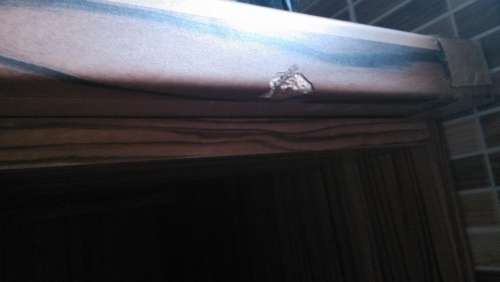

Én sötétítő táblákat gyártok magamnak boltíves ablakokra. Redőnymotort használok, akár távirányítású is lehet, de van sima kapcsolós is olcsóbban. Ehhez mindent lehet kapni, csövet, csapágyas rögzítéseket, amik a keretbe sokszorosan beleférnek. Akár motor nélkül is megoldható egyszerű, készen kapható szerkezetekkel a mozgatás. Nem próbáltam, de szerintem egy jobbfajta fehér lepedő tud olyan képminőséget visszaadni, mint egy fehér farostlemez. Aztán később csak a vásznat kéne lecserélni mindenféle feltekerő szerkezet nélkül. -

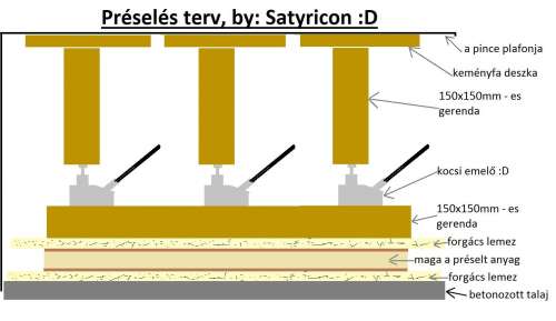

Vikusz77
Satyricon #25566 üzenetére
"Ezt a megoldást levédetem! A neve: Satyricon szorítás lesz XD A lényeg, hogy hosszába az anyagnak ráteszek két pallót, egymástól kb 1méterre, majd mindkettőre rá 3-3db emelőt. Egyesével rájuk a gerendát, és ezt felszorítjuk a plafonra. Leszünk rá vagy 4-en, úgyhogy gyorsan fognak zajlani az események! "
Biztos olyan jó ötlet a födémet alulról kb tíz tonna erővel megemelni, a tervezett terheléssel ellentétes irányba (ahogy Thyeby már írta) ? Egy kamerát szerintem izzítsatok be, mert esélyes lesz egy Darwin díj, ahogy elnézem a folyamatot...
Huhh!
Grandiózus terv.
Egyébként sejtettem, hogy ilyen megoldásra gondoltál.
Nem vagyok statikus, ezért lehet, hogy ezt akadékoskodásnak fogod venni. (Lehet, hogy egy statikus azt mondaná, hogy csináld nyugodtan.) A beton födémgerendák vasalása úgy van megoldva, hogy az felülről extra terhelést bírjon. Ez gyakorlatilag annyit jelent, hogy a vasalás a gerenda alsó palástjához van közel, a felsőtől pedig távol. (Attól is függ persze, hogy ki készítette a gerendákat, de azt tudom, hogy az építészek a helyben készített vasbeton szerkezetét így tanulják.) Magyarul ha megfordítjuk a terhelés irányát, ki tudja, mi történik?
Azonban ha nem a plafonhoz történik a feszítés, hanem alkalmasan összekapcsolható gerendák között, akkor ez a vasbeton dilemma megszűnik. Mi több, nem kell a fejetek fölött egyensúlyozni a nehéz fákkal, hanem akkorára építed ezt a kalodát, ami közé az olajemelők kényelmesen, minden toldás nélkül épp beférnek."Jaaa, ami a léc bevagdalását illeti:"

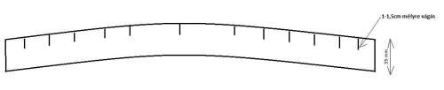

Igen, ezen is merengtem egy sort. Arra jutottam, hogy azzal bajt nem csinálsz, ha bevagdosod. Amikor írtam, hogy ott ne vágd be, ahol egyenes, mert az nem jó, akkor azért tettem, mert ha feszültség van a fában, és mégis egyenes, akkor bevagdosás után görbül meg. Aztán rájöttem, hogy ez hülyeség. A nagyipar bevagdossa pl a lambériák, hajópadlók fonákát válogatás nélkül, éppen a vetemedés mértékének a csökkentése okán. És az ilyen anyagok a gyakorlatban nem is nagyon szoktak csavarodni.
Szóval, ha bevagdosod, azzal elütöd az erejét esetleges belső feszültségeknek. A ragasztás úgyis fixen tart majd mindent, és nem gyengül a léc olyan értelemben, hogy megjelenhessen a lobogósodás veszélye.
Egy szó, mint száz, vagdosd be nyugodtan.Még egy dolog:

Na én ezzel a megoldással gondoltam a leszorítást:
Ezt a megoldást levédetem! A neve: Satyricon szorítás lesz XD A lényeg, hogy hosszába az anyagnak ráteszek két pallót, egymástól kb 1méterre, majd mindkettőre rá 3-3db emelőt. Egyesével rájuk a gerendát, és ezt felszorítjuk a plafonra. Leszünk rá vagy 4-en, úgyhogy gyorsan fognak zajlani az események! Am most esett le, hogy a farostlemezt mindig hosszabbra hagytuk, hogy nehogy a fenyő keret szélénél ne feküdjön fel rendesen a farostlemez, úgyhogy minden oldalánál vagy 2-2cm-rel tovább fogom engedni a farostlemezt. Vagyis nagyobbat kell vágatnom. Aztán kézi körfűrésszel lecsapom méretre a legvégén.

Jaaa, ami a léc bevagdalását illeti: Érdemes-e előre gondolkozni? Úgy értem jó ötlet-e bevagdalni minden oldalát a leceknek, hogy ne görbüljön a továbbiakban se, semmilyen irányban. Ugyanis ragasztás előtt minimálisan belesz nedvesítve mind a fenyő keret, mind a farostlemez, plusz rá a ragasztó, így a fenyő jobban meggörbülhet, vagy mondjuk a bevágatlan oldala felé is hajolhat majd... Erről mi a véleményetek? Természetesen a bevagdalást nem minden oldalán ugyanazon a ponton vágnám, hanem a szomszédos oldalaknál egymástól kb 10-15cm-re. -

"A görbe lécek bevágására írhatnátok valamit, pl hogy mennyire tartjátok jó megoldásnak"
Az elgondolásod teljesen jó.
Tudom, csak vázlat, amit rajzoltál ezekről a bevágásokról, de szerintem sűrű is, és sok benne a felesleges.Először is tedd le a földre valami vélhetően egyenes felületre úgy, hogy felpúposodjon. Most nézd meg az ujjaddal, hogy mekkora erő kell ahhoz, hogy lenyomd. Vélelmezem, hogy nagyon kicsi erő iselég lesz, szerintem egy ujjal erölködés nélkül sikerülni fog. Saccolom, hogy max 3-4 kg nyomás hatására már ki tudod egyenesíteni. Ha így van, akkor az azt jelenti, hogy az a két farostlemez, amit a két oldalára ragasztol, meg még a papírrács minden bevágás nélkül is a helyén fogja tartani a leceket egyenesben. Ha nagy erőre van szükség ahhoz, hogy kiegyenesítsd a fát, akkor príma elgondolás a bevagdosás. De nem olyan sűrűn! Belenézel a lécbe, mint Rambó Dzsekicsán szemébe, és kifigyeled a görbületet.Valószínűsítem, hogy egy 60-80 cm-es darabon találod meg a görbe részt, a többi egyenes lesz. Ha egyenes szakaszon vagdosod be, az nem jó! Megjelölöd a görbület kezdetét és végét, majd a közepét. És először csak ezen a három ponton vágod be kétharmadnál nem mélyebben, de először talán csak félig. És most újból megbabrálod, hogy mekkora erő kell a kiegyenesítéshez. Elképzelhetőnek tartom azt is, hogy egyetlen göcsöt körül ölelő rostok lesznek a ludasak. Akkor elég lehet akár csupán egyetlen helyen bevágni. Ha vasér van benne, akkor talán szerencsés lenne inkább azt a darabot újra vágatni-gyalultatni, mert a vasér kiszámíthatatlanul tönkretesz minden fát. Csak az a baj, hogy már ugyanazzal a késbeállítással nemigen fog menni. Akkor visszaviszed a többit is, hogy átmehessen a vastagolón az összes léc ugyanazzal a késbeállítással. Elég néhány tizedet visszavenni a méretből, nem szükséges millimétereket.

Ez a lécbevagdosós módszert jónak találom.Van egy cég,aki így készít beltéri ajtókat,a vakkeretet ilyen bevagdosott lécekből csinálják a lemezborítás alá,hogy kevésbé vetemedjen,igaz ők présben ragasztanak mindent,de az itt most nem lehet kivitelezni.A ragasztást én úgy készíteném,hogy leraknék egy fóliát a talajra(hogy ne ragaszd rá véletlenül se a parkettára.Utána rá az egyik lemezt,megkenném ragasztóval.és ráraknám a keretet.Utána rá a másik lemezt,megint ragasztó,utána ráfordítani a keretre,és megakasztod 1-2 szöggel,hogy ne tudjon elcsúszni,és kész,.Utána fólia megint,és tennék rá valami nyomólapot(pl:natúr 10mm-es pozdorját)hogy ne a farostodat törd össze,vagy karcold össze,amikor súlyozod az ággyal,szekrénnyel,és a súlyt is jobban eloszlatja.Ragasztóból meg vennék valami lassabban kötő pu ragasztót(technobond),aminek utána 3 óra préselés kell.Azt is hengerrel kellene kenni,amit azután el lehet dobni,mert drágább lenne higítóval kimosni,mint a henger árra.A kenést is jobb ha két ember csinálja,hogy minél gyorsabb legyen,mert elég hamar el kezd húzni a ragasztó.A pu ragasztó azért jobb a fehér faragasztónál,mert térkitöltő hatású.Ha a véletlenül lenne a keret ,és a lemez között egy kis rés,azt kitölti,és ott is meg fog ragadni.A ragasztás csak akkor kezd meg,ha elő van készítve hozzá minden(a fólia méretre vágva,nyomólap,ágy,stb),ne akkor keljen vele vacakolni amikor már meg van kenve az anyag.

És most jön a lényeg, igazából egy kérdés: Kicsit durván rajzolva, így néznek ki a lecek:
Ha a képen látható módon bevagdalon fűrésszel a leceket 1-1,5cm-re azt az oldalát, ami donború, az mennyire lenne jó megoldás? Elképzelésem szerint akkor gyengülne annyira az anyag, hogy könnyebben egyenesbe lehessen hozni, viszont ha a papírrács a helyén lesz és a farostlemezeket is felragasztottam, akkor az kellő merevséget fog adni.Szerinted/szerintetek?Ja, a ragasztó hígítását volt munkahelyemen csináltuk. Fogalmam sincs miért. Vagy mert v.melyik munkatársam nyúlt le belőle, vagy mert a ragasztó volt olyan, nem tudom. Csak láttam, hogy időnként kis vizet öntenek hozzá, emiatt gondoltam hígítani a ragasztót! De akkor ezt tuti nem teszem!

Még a legelején én is alu profilokra gondoltam, amikor méláztam a mikénten. Aztán azért vetettem el, mert hangsúlyos volt a kis költség. A fiú később ki akarja váltani ezt valami profibb dologra, ha lesz elég pénz. Most nincs, a vetítőalkalmatosság pedig sürgős.
Az menet közben derült ki, hogy itt másfél centi szintbeli differencia nem fér bele. Ebbe a részébe nem látok bele, nem voltam mozigépész. Csak úgy gondolom, hogy filmnézés közben senki észre nem fogja venni, Winnetou nyilai repülés közben másfél centivel messzebb kerültek a szemeitől, aztán ismét vissza. De ismétlem, nem tudom. Ma, a pixelháború korában olyan nüanszok is számítanak, ami egy zsiguliban nevelkedett vén kecskének észrevehetetlen. -

(Még az induló hozzászólásodban jelezted, hogy a franciaággyal gondolod szorítani a ragasztás idejéig. Márton111 kolléga, aki tudja, mit beszél, ha a szakmájáról van szó, szólt neked, hogy lepkefing oda egy pószpász franciaágy. Visszajeleztél, hogy márpedig az lesz. Teljesen biztos, hogy úgy lesz ez elkészítve, ahogyan Te akarod, de én úgy látom, hogy az eredmény már nem annyira biztosan fog egyezni az akaratoddal. Magam is azt gondolom, hogy egy ekkora felületen egy franciaágy súlya jószerével csak arra elég, hogy ne fújja el a szél, amíg köt a ragasztó. És ezt a ragasztót még vízzel is fogod terveid szerint hígítani, ami szintén garantáltan gyengíti a kötőerőt.) -

Tegnap megcsináltattam a fenyő léceket a projektorvetítő felület kerethez. Ilyen méreteket kértem:
2600x50x35mm 2db
1700x50x35mm 4dbehelyett csináltak nekem 50-es pallóbók 43mm-eset
Csak tudnám, miért 50-es pallóból csinálták, mikor már eleve a gyalult szélességének kellett volna 50-nek lenne... Látszott a srácon, hogy baromira nem vágja, mit akarok... Nem lett volna ezzel semmi baj, ha kezdő a srác(senki nem tanulja az anyja hasába), de 30-35évesnek néztem, na mindegy...
Szóval ezt még lenyeltem. De én hülye hazahoztam az anyagot kocsival, itthon nézem, és olyan rohadtul görbe az anyag, hogy egy jó hosszú cifra káromkodás után be kellett vennem 1 xanax-ot, ert felrobbanok!
Direkt elpofáztam a srácnak, hogy mi lesz belőle, és jó minőségű, egyenes lecek kellenek! Még mondtai s hogy igen, a vetítendő felületnek egyenes anyag kell! Na mondom jó, ebbe is egyet értünk. Hát nem elém b*ssza a görbe anyagot??? Grrrr...
Szóval az lenne a kérdésem, hogy lehet-e valamit tenni, hogy a görbe anyag kirúgja magát szög egyenesre. az 1700-as anyagba van kb 1 cm lécenként, a 2600-as lécekbe meg vagy 1,5cm, ha belenézünk. Ja, és a szélességébe is és a vastagságába is! Remélem megnyugtattok, és ajánlotok valami tuti megoldást

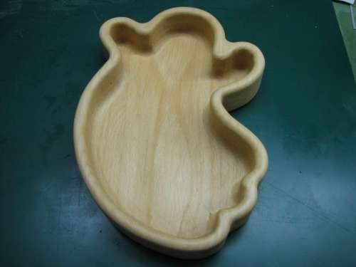

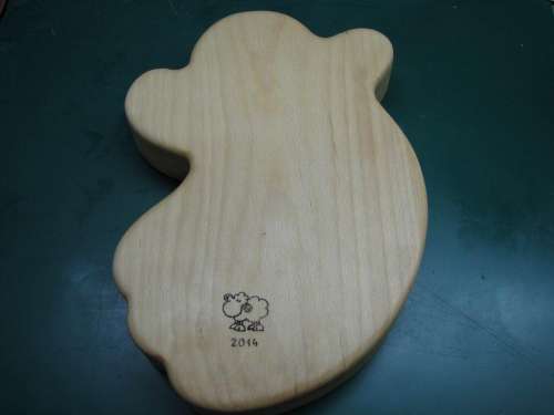

Modder
Végre elkészültem egy kedves Barátom születésnapjára készült bükkfa tállal. A fa anyagot thyeby-től kaptam hozzá, melyet ez úton is köszönök
A sablon elkészítéséhez a lombfűrész gépemet használtam, a tálat egy egyszerű felső-maróval alakítottam ki, másológyűrű és csapágyas marókés segítségével. Kezelve gyógyszertári paraffin olajjal lett. Több kép a picasa galériában -
