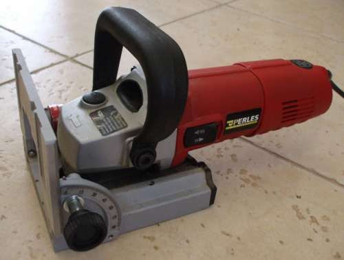

Vikusz77

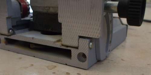

Sanyabá #24590 üzenetére
Kösz, igen, valami gumidugó kell bele, a Freud lamellózó robbantott ábráján meg is találtam.
Nem tudom itthon ezt be lehet-e szerezni. A bosch-t is megnézem, meg a házilagos megoldáson is gondolkozom. A talpra nem szívesen ragasztanék gumit, valahogy a gumidugót szeretném pótolni.
Lehet, hogy belecsavarok egy rövid M6-os hernyócsavart a külső részt meg kitöltöm kemény fbs szilikonnal és szintbe vágom száradás után.Ha jól rémlik a Lamello gépen is egy pont a talppal szintben lévő (illetve, alaphelyzetben minimálisan onnan kiálló) fehér kis gumi volt ott.
Sanyabá
Vikusz77 #24589 üzenetére
Igen , abba kell egy gumibetét,ami rovátkolt, a tapadás érdekében.
Meg aztán az sem szerencsés, hogy egyből fém fekszik fel a bútorlapon.Ha nem tudsz hozzá valót venni , akkor meg kellene nézni hogy a Bosch-ét nem lehet-e bele tenni?
Vagy marad a házi megoldás, gumistól beszerzel egy kis 1mm vastag gumit , és ráragasztod a talpra.
Vikusz77
ferkoboy #24587 üzenetére
Vettem használtan egy Perles lamellózót. Nem egy Makita, de a kínainál remélem jobb (szinte ugyanolyan mint a Freud lamellózója)
A kérdés, hogy a nyílás mellett, ahol kijön a marótárcsa, két oldalt van egy-egy furat.Ez egy 9mm átmérőjű, 5mm mély sima furat, ami mélyebben M6-os menetes furatban végződik. Amit használtam régebben Lamello gépet, annak úgy rémlik, gumi volt benne (hogy ne csúszkáljon a gép, mikor az "fejre állítva" használja az ember).
Tehát a kérdés, hogy mi hiányzik a furatból? Mivel pótoljam?Viktor

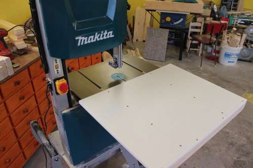

arvaiz69
#05304832 #24562 üzenetére
Valóban a fűrészgép alá 305 mm széles anyagot tudsz betolni, és 165 mm vastag anyagvastagságig tudsz vele vágni.
Mielőtt ezt a gépet vásároltam, 7 évig egy Dewalt DW 876 fűrészgépem volt! Annak 750 wattos motorja volt, és több más megoldásban is lemarad a Makitától! Szerintem ebben a kategóriában ez a fűrészgép a legjobb, és azt még ki kell emelnem, hogy kapsz vele 4 db. gyári Makita fűrészlapot is. Hogy miben másabb ez mint egy 500-as fűrészgép? Én a Dewalt fűrészgépet azért adtam el, mert nagyobbat akartam venni! Először egy Holzmann HBS 470 fűrészgépet, aztán pedig egy Holzprofi HBS 431 típusú fűrészgépet néztem ki magamnak. Mivel nem vagyok asztalos és a műhelyem is kicsi, ezért mégis inkább ennél a gépnél maradtam. Előnye, hogy olcsóbb mint egy 500-as,kis helyen elfér, könnyen mozgatható, sokkal olcsóbb az üzemeltetése, nagyon pontos és szép vágásokat lehet vele készíteni! Természetesen ezzel nem ildomos 4 méteres 15 x 15 cm-es gerendákból cserépléceket fűrészelni, mert ez nem arra való. Arra az 500-as szalagfűrészt kell használni.
Ez a Makita fűrészgép 900 wattos, gyári fűrészlapjaival könnyedén vágja a 10 centiméternél vastagabb faanyagot is! A teljesítményével elégedett vagyok, egy hobbiasztalosnak tökéletes választás! Nagyon profin van minden megcsinálva rajta! És ami a legjobban tetszik, az az öntvény asztala. Teljesen sík, és egyenes, nagyon profi!
üdv.: Zoli -

thyeby
Akkorát szélezel vele, amilyen tetszik. Ne az oszlop felől told rá a fát, és nem értem, miként akarsz Te steller mellett szélezni?
A motorja korrektül fogja bírni a legnagyobb vágásvastagság mellett is bármilyen fafaj vágását.
300-as keréken jár a 2240 hosszú szalag, gyönyörű a vágáskép, és nagyon könnyű tolni.Úgy emlékszem, a cívis városban laksz. Ha Nyíregyházán lesz utad egyszer, nálam megnézheted, kipróbálhatod.
pali923
Az elszívó nem szívja el rendesen a fűrészport?
Csak azért válaszolok, mert nekem is ilyen van: nem szívja el. A tolóasztal miatt arvaiz levette a fűrész feletti elszívót, de azzal együtt sem tökéletes az elszívás. Én eddig két (neten talált) megoldást is kipróbáltam rá, de egyik sem az igazi, most készülök a 3. supportra. -

Szakmailag is fejlődik az ember új dolgokkal szembesülők mindig tanulok valamit és egyben barátaimmal jól érezzük magunkat és egy pillanatra elfelejti az ember a rohanó melós éjszakázós napokat .
thyeby

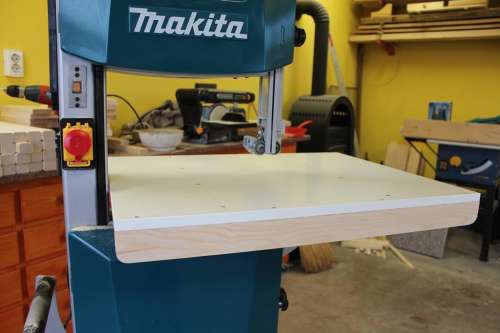

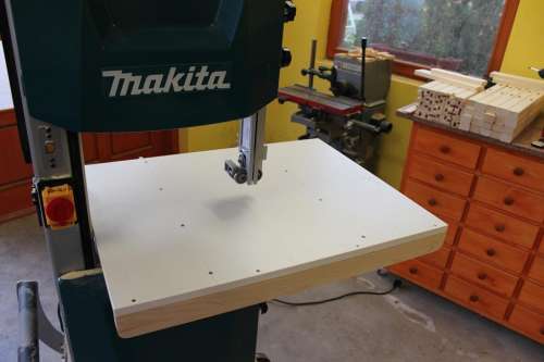

Bokrász #24501 üzenetére
"Kérdés, hogy aki már megvette és használja, ha most kellene megvásárolja az ugyanezt választaná vagy inkább valami mást (ugyanabból a kategóriából)?"
Jelentem, nagy valószínűséggel ugyanezt vásárolnám. Némi hezitába kezdenék ugyan a Hammer N4400 vs Makita közt, de valószínűleg maradnék a Makita mellett.
Oka?
A DeWaltot egyértelműen toronymagasan veri. Legelsősorban a korrekt öntvényasztala miatt, de sok apró extra is mellette szól ezen túl. A metebó az egy metebó - gyakran egy vörkdontplés parasztvakítás tartalom nélkül. Vannak még ilyen Holzmann csodák, ki tudi, milyen szervizelhetőséggel, ki tudi milyen korrekt felépítéssel. Kínál az orosz is látszólag jót aranyáron, de nem tudni, hogy az miként bírná az űrutazást? Kínál a Güde szerényebb áron igazán szerény szalagvezetéssel. Ha arra kifizeted az egyébként opcionális profibb szalagvezetőt - és azt nem tudom, hogy az alsót is megkapod-e hozzá, vagy csak a felsőt, akkor már többet fizettél érte, mint bármelyik ütős versenytársáért.
És ami még a Makita mellett szól, hogy kapsz hozzá alapban 4 db gyári profi szalagot. Akármilyen elfogultan számolunk is, ez húszezret (nálunk ugye forintban) minimum javít a leányzó fekvésén.
Szalaghossza 2240mm. Boronkay Úrtól rendelhetsz hozzá igazán sporttársi áron olyan szalagokat egészen 13 mm szélességig, ami rendesen megveri minőségben is a gyári csodaszalagokat, ugyanis 0,38 mm vastagot tudtommal sehol nem kapsz hozzá. Pedig a tradícionális átszámolító tábláűzat szerint csupa véletlenül ekkora kerékhez éppen ilyen vékonka szalag dukál.6mm-es szalaggal a legkisebb rádiusz sacc per kábé R= 12-15. Egy háromcentis átmérőjű kört ki tudok kanyarintani vele egy fogásból a teli fa közepén. Odafigyelve persze!
Amire felhíjnám a figyelmed: Jó gyantás borovi nagyon gyorsan bedugítja a forgácskivetést, és úr dolga minden élt, minden fogközt korrektül kisuvickolni. A luc pediglen jellemzően mézgás. No, ammeg ragadni fog, ahogy kell. De erről a Makita nem tehet, és mindenféle szalagfűrész húzgálja az orrát rá.
Bokrász
ferkoboy #24498 üzenetére
Kb egy éve készitettem hagyományos ablakokat. Egy vályogház újonnan épitett rérszére kerültek. Árban nem lett olcsóbb a "modern" ablaknál.
A frissen bevállalt munkámhoz szükségét látom egy szalagfűrész vásárlásának. Több száz db 25 cm átmérőjű karikát (kereket) kell vágjak collos lucból, és további ives formákat.
[Ezt] néztem ki a leg megfelelőbbnek, páran használnak is ilyent a fórumozók közül. Kérdés, hogy aki már megvette és használja, ha most kellene megvásárolja az ugyanezt választaná vagy inkább valami mást (ugyanabból a kategóriából)?
