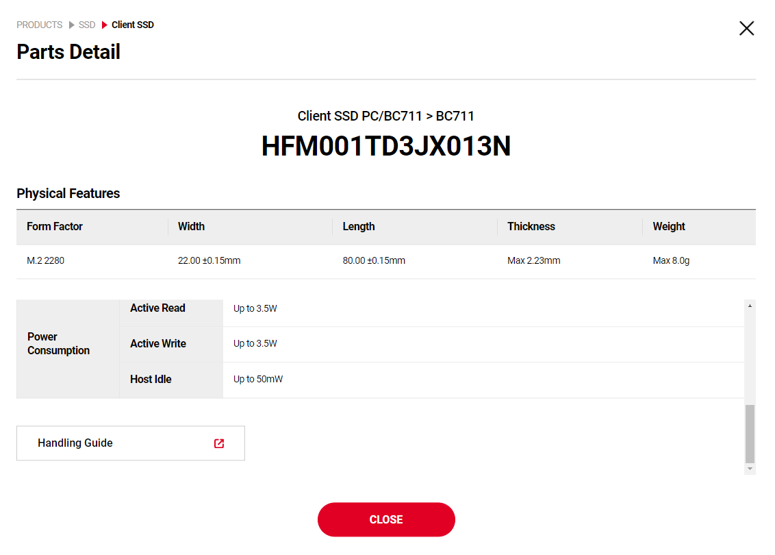

S_x96x_S
>kapcsán érdeklődöm. A 16 GB RAM bővíthető 32 GB-ra?
ez mintha nem
https://www.asus.com/hu/laptops/for-home/zenbook/zenbook-14-oled-ux3402/techspec/
Memória : 16GB LPDDR5 on board
Memória bővíthetősége maximum:16GB -

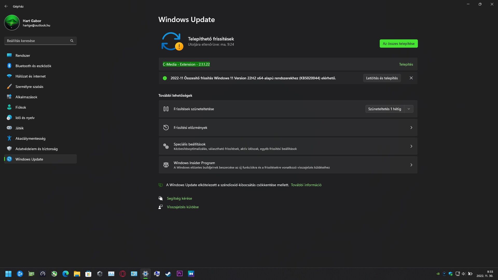

Még jó, hogy nem így működik. Amit linkeltél, pedig nem a kérdésemhez kapcsolódik, az aláhúzott kép, pedig ismét egy teljesen más téma.
"Windows Update will schedule installations at specific times of the day (when doing so may result in lower-carbon emissions because a higher proportion of electricity is coming from lower-carbon sources on the electric grid"
Szóval, ha nem értesz a dologhoz, akkor légyszi ne

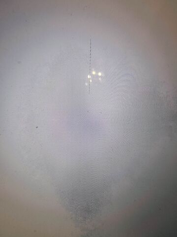

Még nagyobb baj?... cserepes virág incoming?
normál esetben amúgy a progress:
1. lépés: cseréld le azt aki virágos vázát vágott a kijelzőhöz.
2. lépés: kijelző csere. -

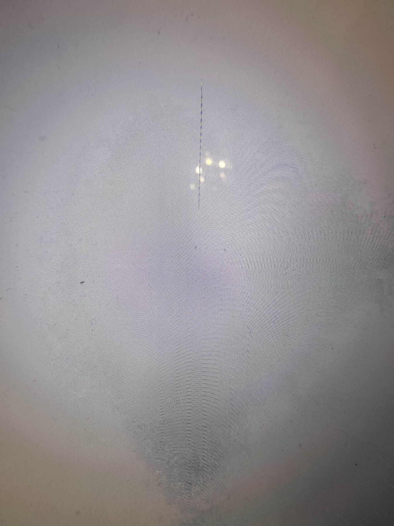

Nem lehet külön a külső üveget cserélni.
Maga az oled réteg egy 0,5mm vastag üvere van felépítve, amit lezárnak vákuumosan egy másik 0,5mm vastag üveggel, a szélét pedig végigragasztják, majd erre jön egy polarizált fólia. Az égész panel hátuljára pedig egy 0,8-1mm vastag gap-padhoz hasonló hővezető réteget ragasztanak. -

Leginkább mivel még garis a gép, nem szeretném magam cserélni a kijelzőt, akkor inkább szervizbe viszem. Köszi a választ
Lényeg, hogy valószínűleg nem tudom a szervizben önmagában a külső üveg cseréltetésével megúszni, új kijelző kell. Mondjuk úgysem én fogom végső soron fizetni, hanem aki nekiütötte. De nyilván én is örülnék neki, ha kevesebb pénzből megúszná.
Viszont hiába "csak" egy apró repedés, engem nagyon zavar, főleg, ha világos tartalmakat nézek rajta, nem azért fizettem fél éve 320 ezret, hogy repedten kelljen nézegetnem
Meg a régi TN kijelző után szempont volt, hogy tényleg szép képe legyen. -

Van rajta egy polarizált fólia, cserélhető de profi cuccok kellenek hozzá és nagy gyakorlat. Volt szerencsém oled kijelzőt szétszedni, olyan vékony, hogy minimális behatásra is törik.
Tévedhetek, de a kép alapján szerintem megrepedt a külső üveg.
Szerintem rendelj kínából egy ujjat! -

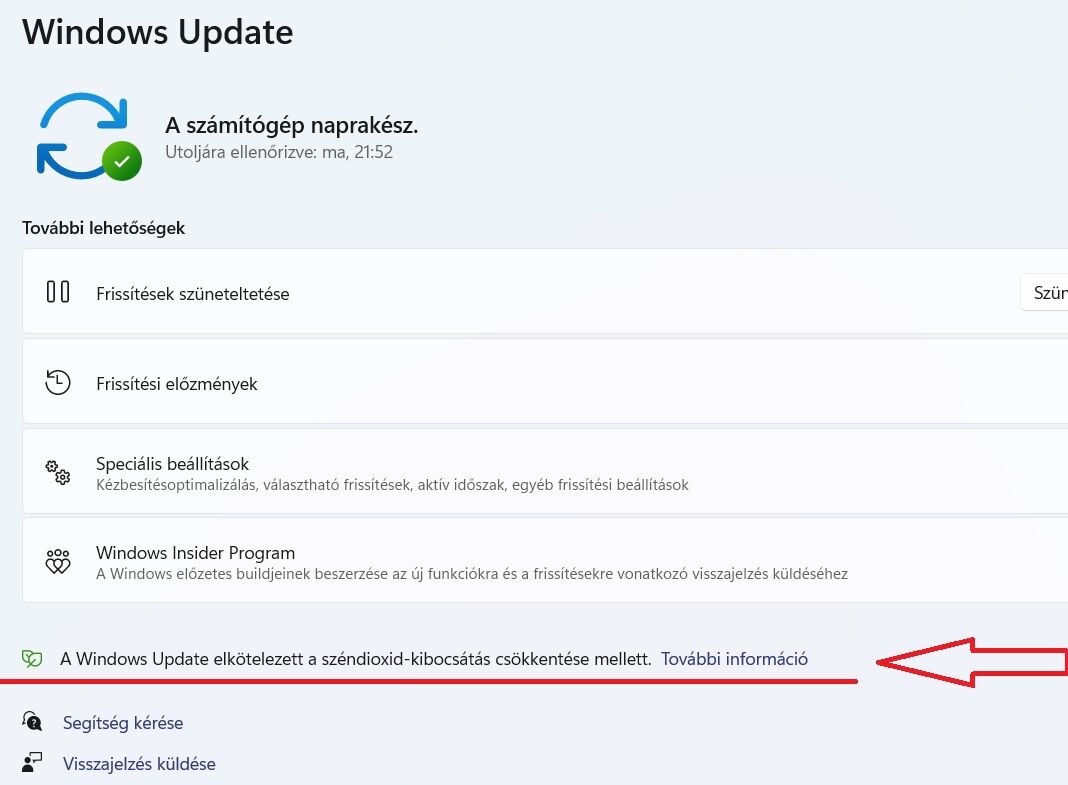

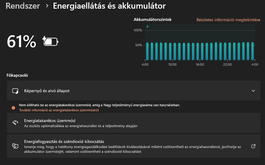

Ez kérlek, energiamegtakarítás.
Ha lezárod a gépet,minek menjen ?
Ha hozzáérsz az egérhez,billentyűzethez,vagy az ujjlenyomat olvasóhoz, hipphopp máris él a rendszer.
Egyébként,itt van egy leírás ha kiakarod kapcsolni : [link]
Windows 10ben,szerintem ilyen funkció nincsen. de lehet hogy tévedek.
Mivel a Windows 11 tervezésekor, építésekor (ha lehet így fogalmazni) már figyelembe vették az energiatakarékossági szempontokat is.. ( KÉP )

Sajnos eléggé erősen nekiütődött a laptop képernyőjének egy virágos váza (nem általam, de nyilván nem ez a lényeg). Szerencsére föld meg ilyesmi nem esett a laptopra, a kijelző is jól működik, azonban a bevonat (vagy nem tudom hogy hívják, gyári védőfólia? nem leszedhető nyilván) megrepedt/erősen láthatóan karcos lett. Lehet külön cserélni a fóliát? Vagy ez csak teljes kijelzőcserével együtt lehetséges?

Az mitől lehet, hogy miután lezárom a gépet (Win + L) akkor utána rá 1-2 percre a gép suspend módba teszi magát? Villog a led az "Esc" gombon.
Windows 11-ben ki van kapcsolva, hogy automatikusan elmenjen aludni

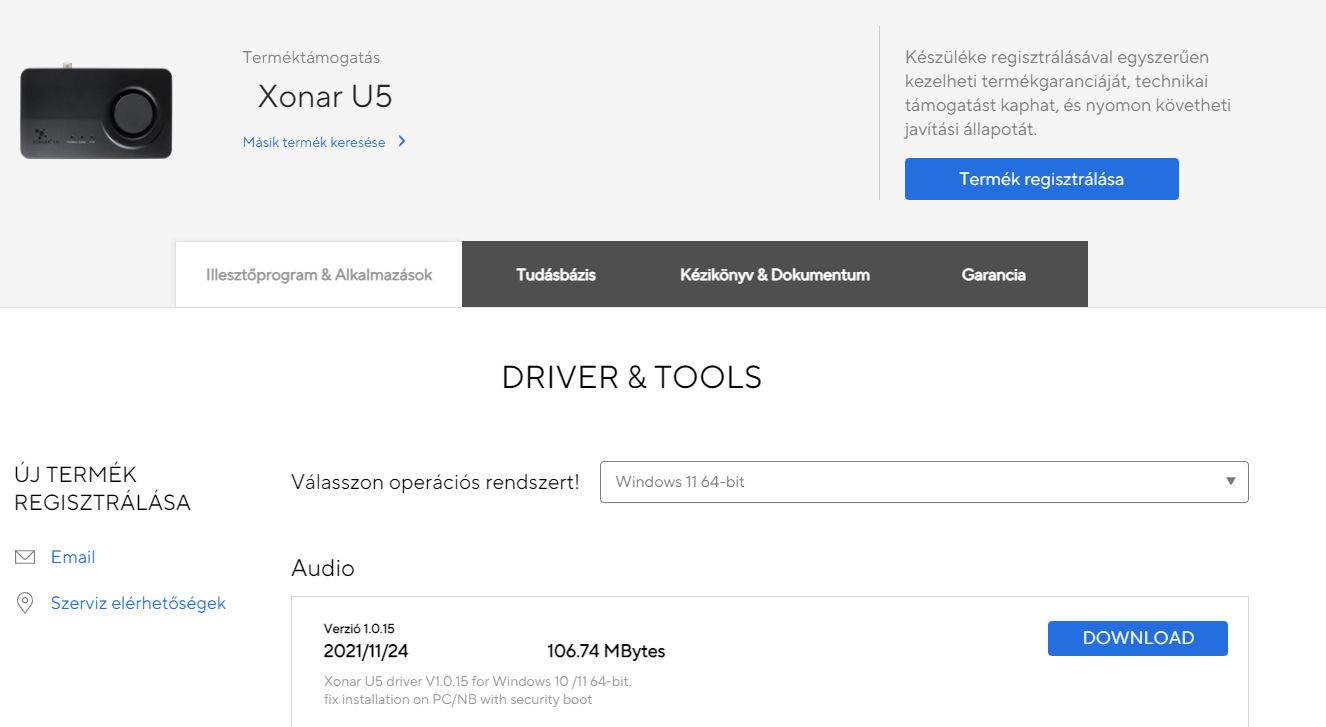

és akkor megy a HDR is vele? milyen átalakítód van?

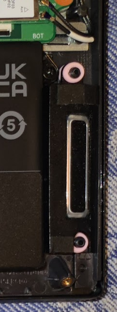

Én a helyedben lekapnám a hátulját, megnézném mitől rezonál. "prüttyögők" egy gumiperselyes, burkolattól akusztikusan leválasztott felfüggesztésen "lógnak", esetleg ott nyomhatja [kép] érhet bele valami, vagy csak a burkolat nem teljesen patent, csavarjait leellenőrizni.

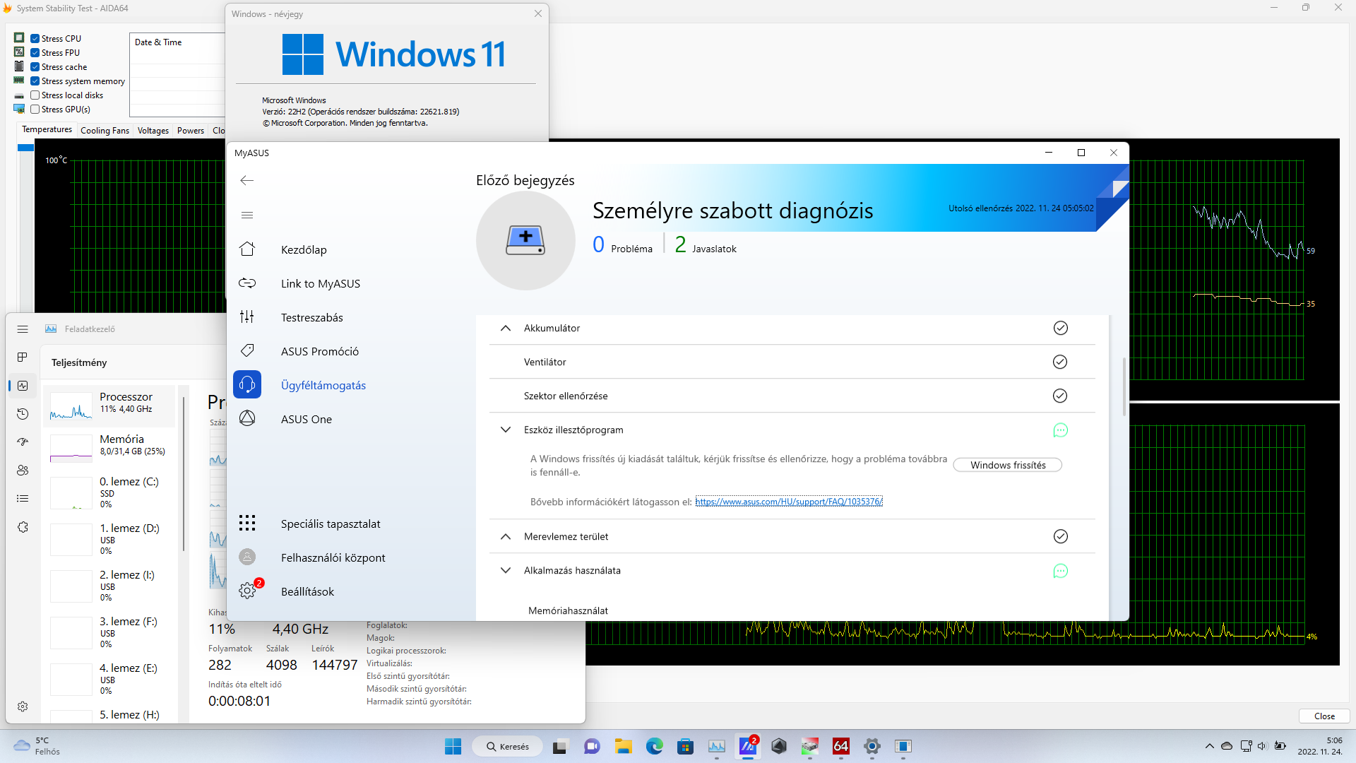

Igen, már a MyAsusban lévő ventillátor beállítás is állítja a procit,
meg win 11-nél akku ikonra jobbklikk, és akkor meglátod ezt, itt is válthatsz teljesítményt,
aztán az energiaséma szerkesztésénél, én akkus üzemmódban jelentősen lekorlátozom, az itt kiírt maximális szám (nekem 55) azt jelenti, hogy az alapfreki (nekem 3,3GHZ) 55%-áig mehet fel, azaz max kb 1800-ig, de hát ez 6 magos, bőven elég, és így akkuidő nyerhető,
töltőn pedig meg kell lennie a 100%-nak, mert csak így turbóz. Ha azt leveszed akár 99%-ra, akkor nem fog turbózni.
azbest
xAttilax
#34870

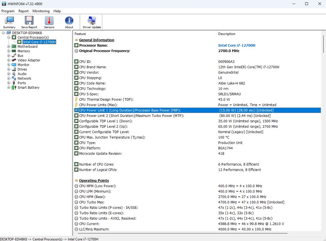

a vivobook S 14-emmel a proci fogyasztás limiteket is állítja. i7-12700h nem annyira takarékos procinál, az intel tuning utilityvel kiolvasva azt láttam, hogy
whisper - levette 15W -ra a power limitet,
standard - 35W
performance - 45w
Így ezek persze hatnak az órajelekre is. Azért 1 szálon engedi a whisper is feljebb szaladni, de több szálnál lehúzza alacsonyra.Ha jól látom a tied amd. Az ingyenes hwinfo64 is kiír ilyesmit a cpu részen, csak annyi nyűgje van, hogy nem lehet frissíteni az értékeket. Szóval mindig újra kell indítani a progit, ha változtatás után meg akarod nézni mi lett.

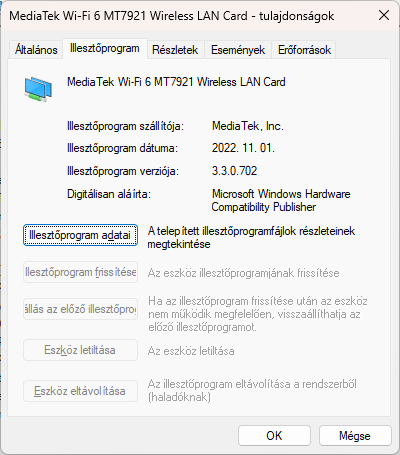

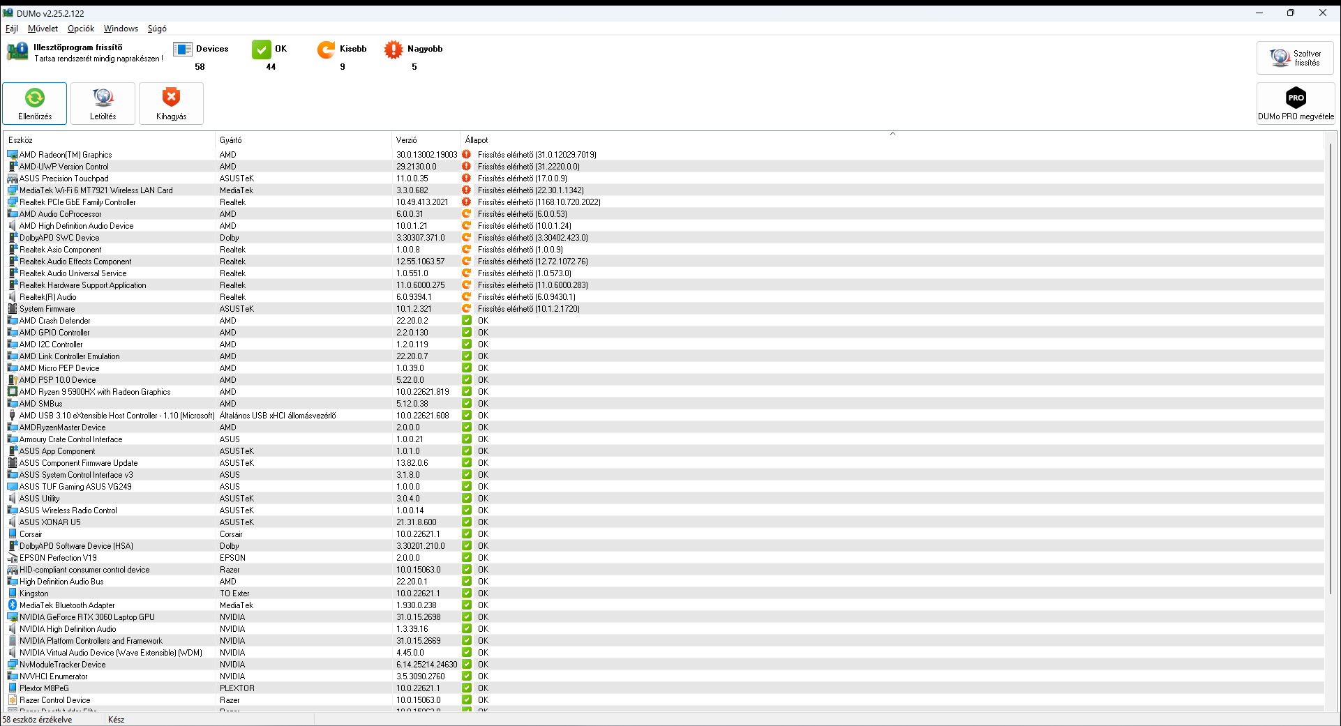

AMD-s rendszeren, gondolom AMD-s verzió ez is:
[DRIVERS] AMD|MediaTek WiFi/Bluetooth (asus.com)
Innen ha felmegy ,akkor AMD-s
Egyébként ma is volt frissítés,- AMD|MediaTek WiFi Drivers (Drivers Only) :
Drivers : 3.3.0.702 WHQL [01/11/2022]
Download : Link
Install/Update Process :- Press Windows key + X > Device Manager > Right-click on your AMD|MediaTek WiFi device > Update driver > Browse my computer for driver software
- Browse... > Select the extracted drivers folder (WiFi_AMD-MediaTek_v...) > NextHivatalosan Windows 11 kompatibilisnek van minősítve az ASUS által a Xonar U5 külső hangkártya is
Az AMD oldaláról leszedtem a legfrissebb Chipset drivert, javulást hozott, mert az ASUS oldalán lévővel ébresztéskor nem kapott az Epson Perfection V19 scanner áramot, csak újraindítással. Ez ismét működik.

Az, hogy AMD vagy nem, az egy ideje már nem számít.
Szeptemberben próbált i5-12500H Vivobook S15 Oled laptopban is MTK wifi-kártya volt, nem Intel AX...
Fura volt a telepítése is. Egyrészt a telepítő pendrive nem látta az SSD-t, kellett még egy SSD-driver is a pendrive-ra, aztán meg ugye nem volt net, mert a wifi-kártya sem indult el driver nélkül. Telefon, USB net-megosztás, meglett az MTK-WIFI, onnantól hasított.
10 napig volt nálam, nem tapasztaltam működési hibát. Erős gép volt. -

Múltkor kiszűrtem, hogy alvó mód megborul az AMD VGA drivertől, szóval azt nem használom, viszont most feltettem a legfrissebb AMD Chipset drivert. Remélem nem lesz vele gond
#34851Pyttawrx: és a MediaTek miatt a frissebb, már elkészült driver, miért nem lehet kint?

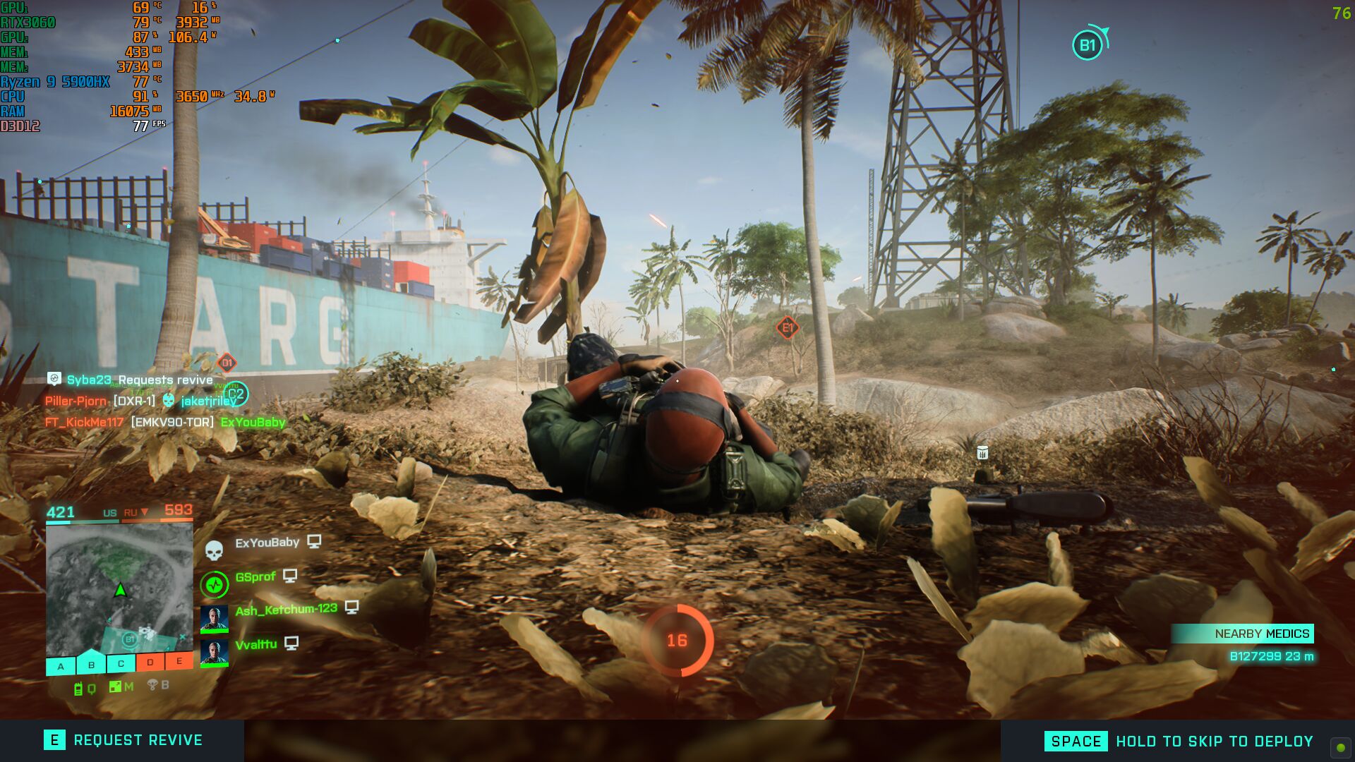

Battlefield 2042-nél 90%-os CPU kihasználtság mellett nem igen éri el a CPU órajele a 4 GHz-et. Miközben sima Windows műveleteknél 4.3 GHz-et is sűrűn ír ki
Így pár dolog frissült:
Name : AMD Processor Power Management Support
Version : 8.0.0.13
Install : Success
Name : AMD I2C Driver
Version : 1.2.0.119
Install : Success
Name : AMD GPIO Driver
Version : 2.2.0.130
Install : Success
Name : AMD PSP Driver
Version : 5.22.0.0
Install : Success
Name : AMD SMBus Driver
Version : 5.12.0.38
Install : Success
Name : AMD MicroPEP Driver
Version : 1.0.39.0
Install : Success -
Pár napja egy érdekességre lettem figyelmes... korábban személyesen nem tapasztaltam, de aztán beugrott, hogy a Youtube csatornámon panaszkodtak rá. Azért nem tapasztaltam, mert az előző telepítésnél mindig mindenből az elérhető legfrissebb driver volt fent, ami közvetlenül pl az AMD-től, vagy a az ASUS fórumától származik:
A jelenség az, hogy a WiFi alvás után nem kapcsol be, azt írja, hogy elérhetetlen amennyiben a MyASUS-ról jelenlegi legfrissebb driver van feltelepítve, ami:
Verzió V3.00.01.12642022/10/06 4.67 MBytes
MediaTek WLAN Driver
Description :
This package includes the MediaTek Wi-Fi Controller Driver, to support the system to connect wireless network.
Device List :
AW-XB468NF/MT7921LEN
SHA-256 :
CB74B121B8B309DB3CC9E310CFDAE2EA2396464BC68A1794CDDD0157A5DB4405Ellenben, ha a - AMD|MediaTek WiFi Drivers (Drivers Only) :
Drivers : 3.3.0.682 WHQL [28/09/2022]
Download : LinkAz ASUS fórumon elérhető még frissebb driver van fent akkor ilyen gond nincs.
Egyébként ennél is van frissebb, de már ezzel is tökéletes. A kérdés ami bennem felvetődött, hogy vajon miért van fent egy olyan driver 2021 ROG Strix G17 G713 | Gaming Laptops|ROG - Republic of Gamers|ROG Global (asus.com) a laptop oldalán, amely instabil, és problémás.

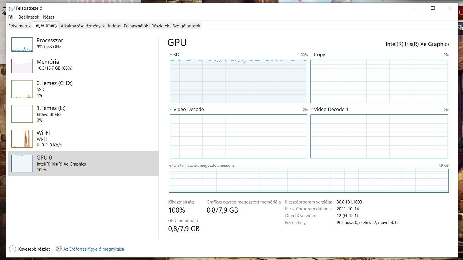

Jó, hát nem játékra vettem, de a youtubeon úgy láttam megbirkózik pár játékkal. A "Grafikus egység megosztott memóriája" résznél furcsáltam, hogy 100%-ra pörög a gpu, de a memóriából 0,8/7,9 GB -ot ír. Tehát az mind szabad?
pityaa23
#34835
Intel Iris Xe Graphics G7 96EUs (?)
FPS megvan? Nézd a "Gaming Benchmarks" részt, nem igazán "Gamer" amire az tervezve van
(720p-be még jó)
pityaa23
Age of empires 2 definitive edition játékban már a menüben a képen látható gpu kihasználtság van, ez normális egy ilyen géptől?

SSD cserénél is érdemes leakasztani az akkut, vagy elég ha ki van kapcsolva? (vivobook pro 7400QC, ssd nvme pcie m.2)

Sajnos még nem tapasztalat, mert még nem próbáltam 80-as limittel használni, mert nem volt rá lehetőségem.
Majd talán most.
Nekem is folyamat rajta volt, és nyilván 100-on illetve egész pontosan 95-ön állt mindig, és szép kort élt meg. Majd kiderül hogy folyamat 80-on tartva hány %-al több kort fog megélni.
Amúgy ez a 80% tényleg így van, már más gyártók is bevették a gyakorlatba és nem csak laptop gyártók. Ha megnézitek akár a telefonokat, iphone, de már a xiaomi is, okos módban nem tölt 80%-nál tovább, éjjel pl. amikor alszol és töltőn a telefon. Nem véletlenül. Sokkal kevesebb az akksi stressz-e ilyenkor (zsinór csepp töltés, szinten tartás, ez még nem a ciklus).
A ciklus meg úgy néz ki, hogy egy 20-ról 100-ra tötés 1 ciklusnak felel meg. Egy 0-ról 100-ra kb. 1.6 ciklus. Egy 20-ról 80-ra 0,2 ciklus. Ötöde a stressz faktor.
Persz ez nem jelenti azt hogy 15 évet fog elmenni az akksi, mert ott az idő tényező is. De ha csak kicsit segít rajta, hát miért ne.
MaxxDamage
#34813
Úgy-úgy.
Én se kapcsolom ki gyakran, van hogy több hétig sem. Ja és éjszaka rajtafelejtem a töltőn.
Jazz
Pyttawrx
#34810
(Túltöltésről nincs is szó, nyilván nem fogja túltölteni).
Egy 20-ról 80%-ra töltés 0.2 ciklusnak felel meg. (ezt már angol tudósok laborban is bebizonyították.
Ezen felül a két legnagyobb igénybevételű állapota az akksinak a 0 és a 100. Ha folyamatosan csepptöltéssel 100-on tartod az akksit nem ugyan az mintha 80-on tartanád. -
Teljesen mindegy! Nem fog túl tölteni… stb. A ciklus számít jobban. Mostani gépemen is engedem 100-ig tölteni. És folyamatosan töltőn van ha lehet. Havi 2x-3x max lemeríten 10%-ig meg vissza100%-ig, csak higy a cellák érezzék a törődést.
Az előző notijaimat is így használtam. Élettartamban meg kb semmit nem jelentett. Ezt már több topikban is kitárgyaltuk amúgy. Csak lelki megnyugvás az egész. -
