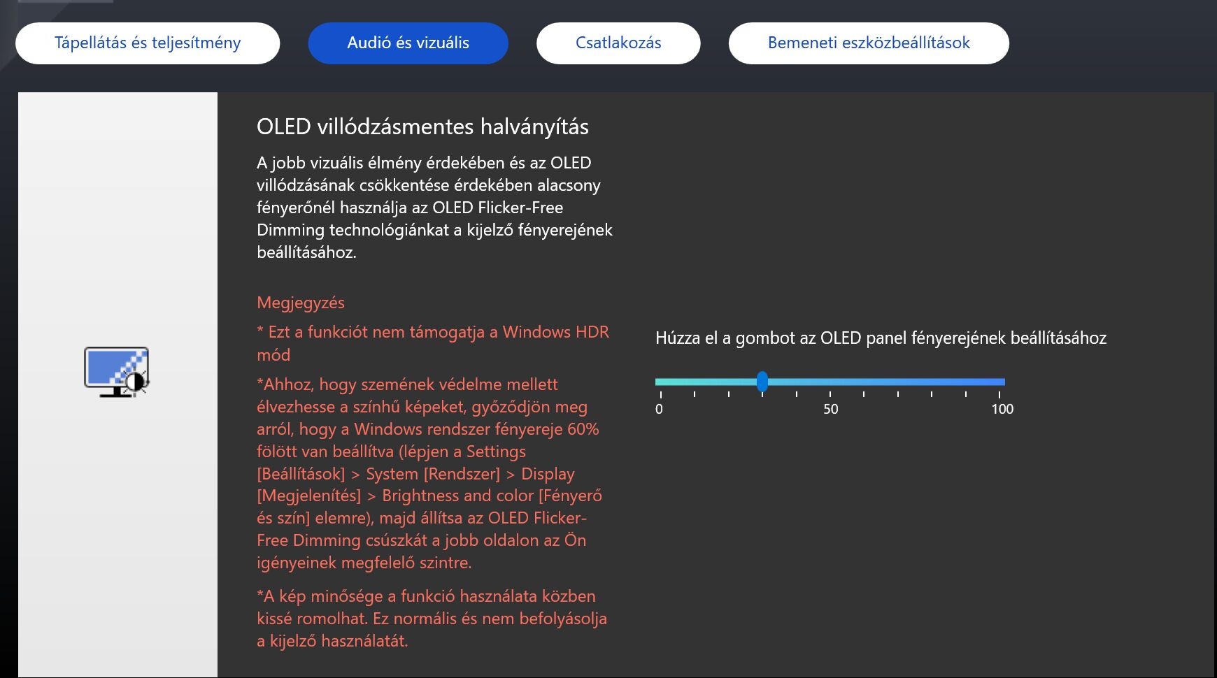

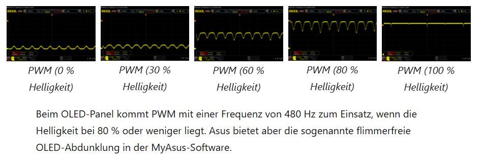

						A két mérés kicsit eltér egymástól. A laptopmedia szerint a teljes fényerő tartományban van egy minimális vibrálás, a notebookcheck szerint pedig 80%-ig. De abban egyértenek, hogy a MyAsus alkalmazással villódzásmentes üzemmód állítható be. Nekem csak IPS Asusom van, abban nincs ilyen funkció. De ha lenne, akkor is műszer kellene hozzá, mert csak nagyon kevés emberre van negatív hatással a 480 Hz vibrálás. Ha neked van telepítve MyAsus, valóban van benne "Flicker-Free Dimming" vagy valami más villódzás csökkentő opció? (Mert akkor használhatnád 81% alatt is?

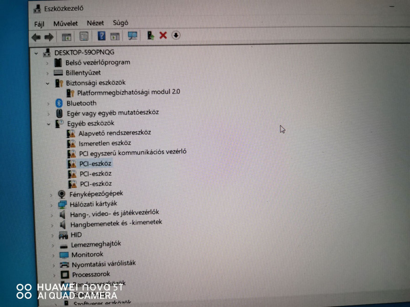

						Felraktam egyedül a grafikus vga driver szedte le, továbbrase nincs touchpad meg ujjlenyomat olvasó se müködik. My asus alkalmazás is Felraktam de semmi.Hát nem semmi ez a gép m@r telepítésekor megszivatott hogy nem látta az SSD, azt megoldottam utána meg nem volt wifi az is sikerült, most meg még ezzel bajlodom.
