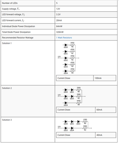

#16932
5db fehér ledet az alábbi konfigurációkban tudsz használni 12V-ról
feltételezve, hogy sima fehér ledek, (tipikusan 3.2V és 20mA)
https://www.amplifiedparts.com/tech-articles/led-parallel-series-calculator -

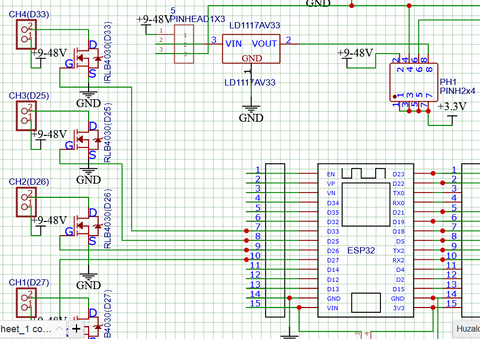

#16908
Én ajánlani már semmit senkinek nem ajánlok, csak azt mondom el, én hogyan csinálom/csinálnám.
Én az IRLB4030-at használom, ez nagyon jól bevált, kivétel, amikor az Aliról használhatatlan példányokat kaptam.
Gyakorlatilag tökéletesen nyit, zár, nem melegszik, nagyon kicsi az ellenállása az ESP32 kimenetével hajtva a gate-et.
A vásárolt példányoknak kb. a fele rossz volt, nem nyitott ki teljesen, és nagyon melegedett.
Amit megbízhatóbb eladótól vettem az mind jó, de volt 2 olyan rendelésem is, hogy mind rossz volt. Kénytelen voltam az összes példányt lemérni, és a rosszakat kidobni.
Részlet, hogy én hogyan használom: (Csak a FET-eket és az ESP32-t nézd, mert van ami el van rontva, de nem találom a javítottat)
