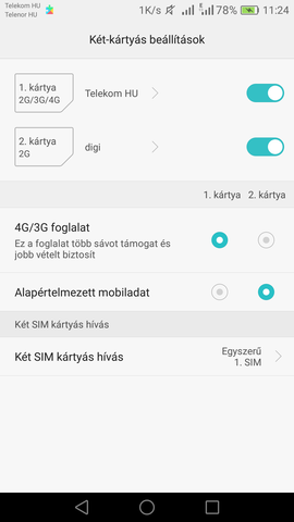

Szép napot!
Adott: Honor 6 Plus (az egyik SIM Telekom /sima telefonszolgáltatás/, a másik SIM Digi /mobilnet/)
Nem tudom, hogy a telefon hardvere ilyen vagy a kártya ilyen.... az "egyes SIM" kártyafoglalat (abban van a Telekom) 2G/3G/4G sebességképes, a "kettes SIM" kártyafoglalat (Digi mobilnet) viszont 2G sebességképes...
Megkérdeztem a Digi szolgáltatótól, hogy a mobilnet milyen sebességű? 3G-t mondtak...
Akkor a sima telefonszolgáltatáshoz elég lesz a 2G? (felcserélném a kártyákat, hogy legyen gyors a netem)
Előre is köszönöm a választ!

svgyula
