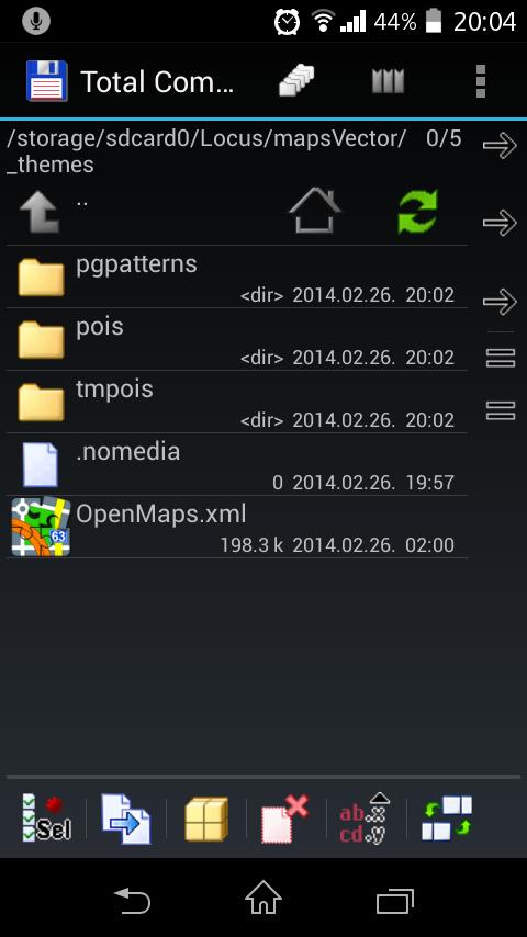

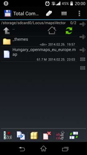

dokee78
kovisoft #45528 üzenetére
Itt a két könyvtár.
Render theme telepítése Locus Map alá:
1. Töltsük le a theme.zip fájlt. A zip fájl egész tartalmát másoljuk fel az SDCard/Locus/mapsVector/_themes könyvtárba. (Az SD kártyára másolva, így néz ki: SDCard/Locus/mapsVector/_themes/OpenMaps...ezen belül még könyvtárak és az OpenMaps.xml)
2. Theme alkalmazása Locusban: menü gomb -> Beállítások -> Térkép-haladó -> Térképek témája -> Többet mutass -> OpenMaps.xml <--Ilyen nincs,itt csak "Túrázós,Biciklis,Sí,Városi,Közúti" van. -

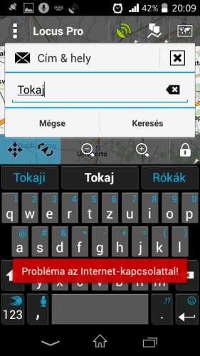

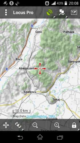

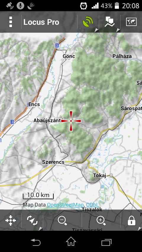

kovisoft
dokee78 #45525 üzenetére
A Magyarország térkép meg sem jelenik, vagy megjelenik, de nincsenek színezve (szürkék) a túrautak?
A téma zip fájlt úgy pakoltad ki, hogy megmaradjon a becsomagolt könyvtárszerkezet?
Leírnád, hogy milyen fájlok ill. alkönyvtárak vannak a /sdcard/Locus/mapsVector/_themes/OpenMaps/ mappában? -
dokee78
Akinek működik a Locussal a túratérkép offline az segítsen már.
Ezen írás szerint csináltam és itt a szitu--->
"Mindent oda másoltam ahol kellett.
Locusban meg is talál,de nem navigál net nélkül." -
