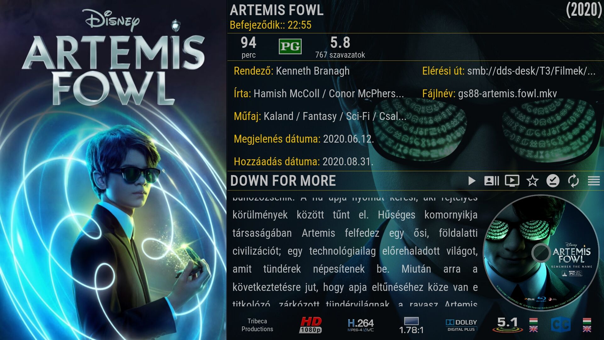

Ejelhar
Nem úszod meg
Én csak egy teszt kedvéért töltöttem le, véleményt nem mondok róla, majd talán te és a srácaid.
Amúgy meg, alapvetően néhol durva, sexis is egy-két ponton, de a fiúk azért majd ritka mód élvezik és jól is aludnak utána, ma estére okay lesz: Fenegyerekek (1994, Gunmen) -
Ejelhar
A filmet simán hozza a CE Kodija, ilyen, ezt minden cafrang nélkül:
