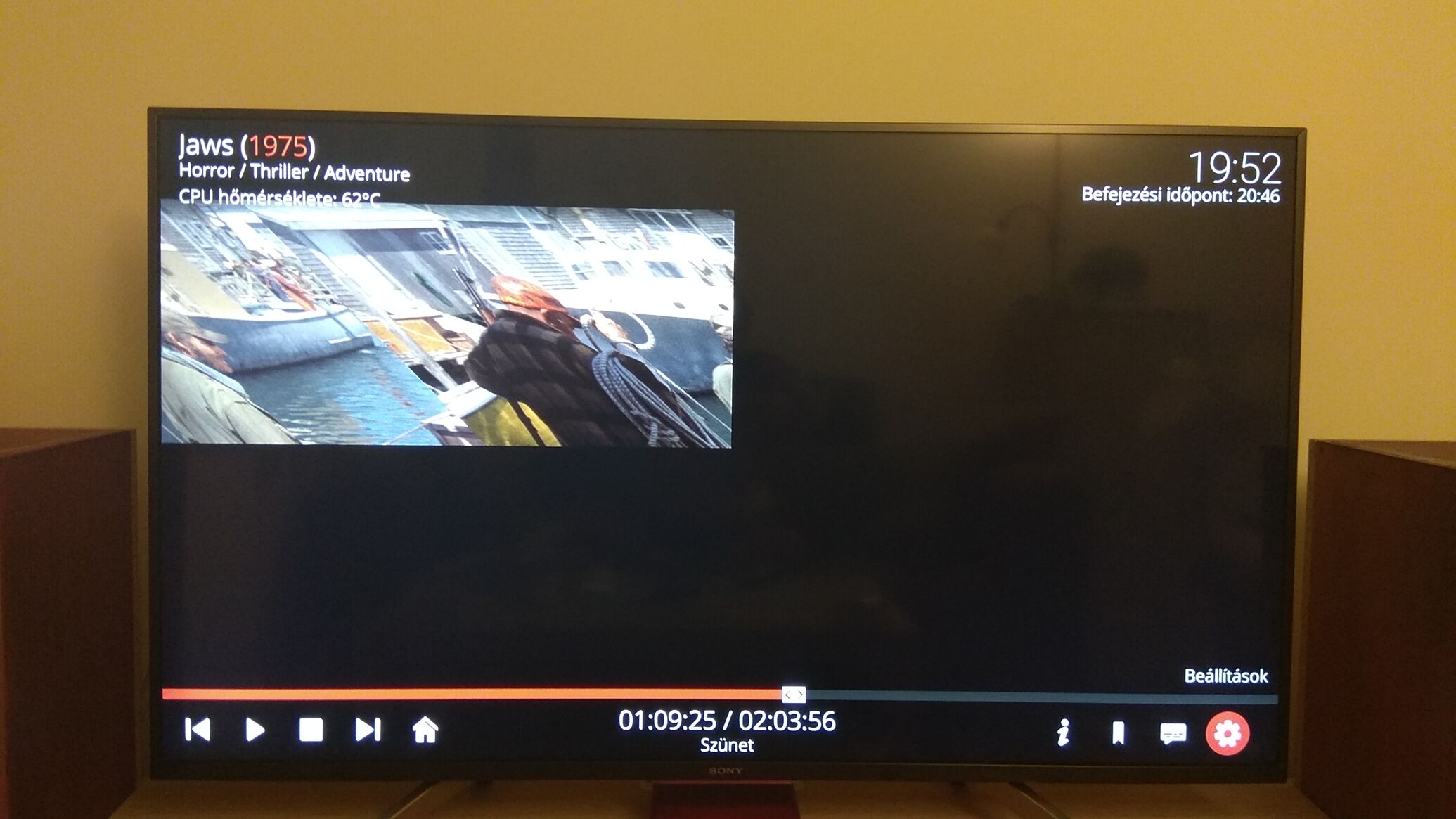

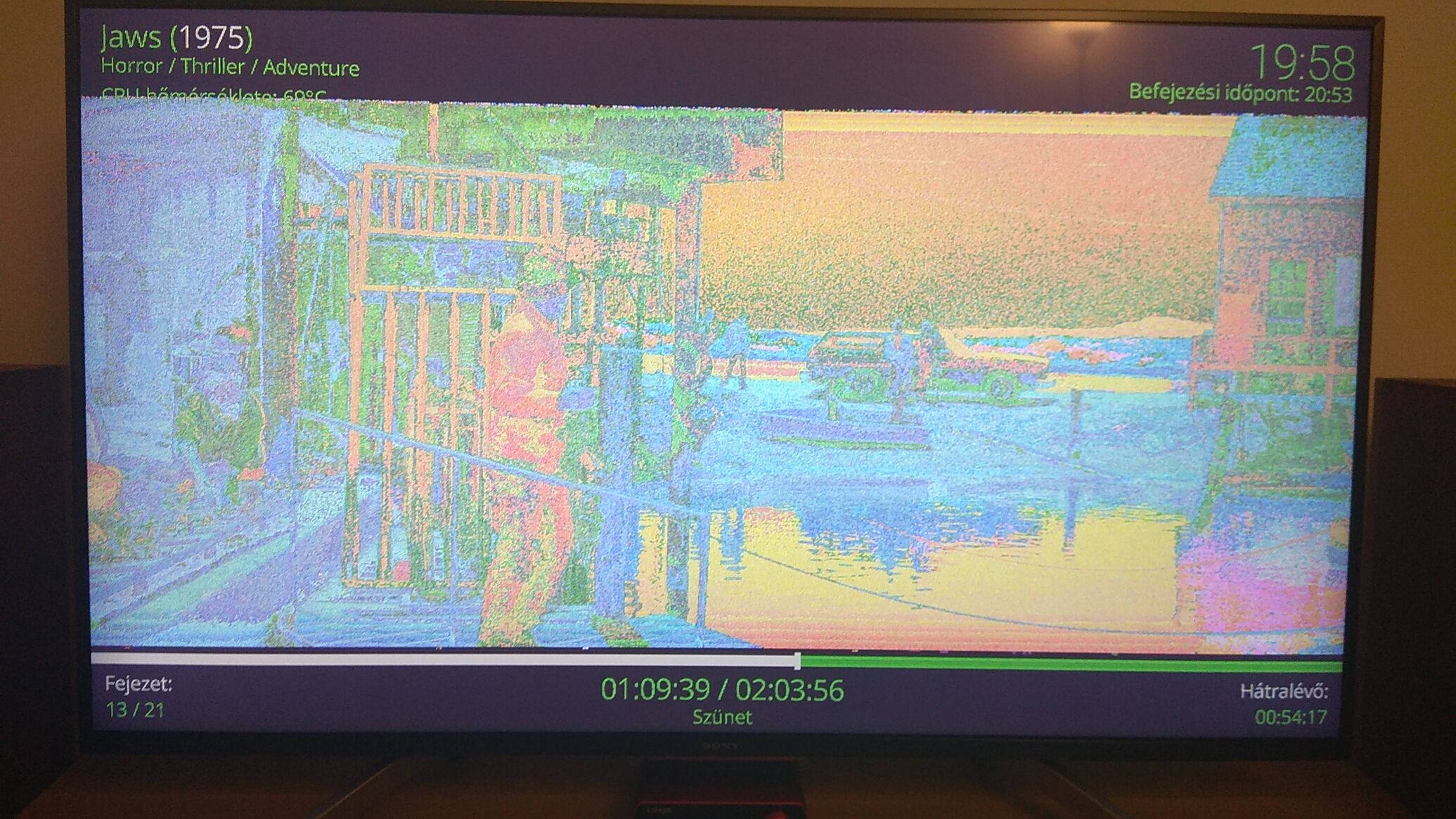

Melorin
Melorin #74145 üzenetére
Annyi infóm van még, hogy amikor azt csinálja, hogy a TV bal felső sarkában megy piciben a lejátszás, akkor a TV azt írja, hogy a forrás felbontása 4800x2160. Persze ezt a TV nem támogatja, ezért jelenítheti meg így. De miért áll be a box ilyen fura felbontásra néha, 4k anyagoknál?
