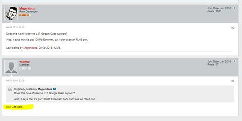

Még megvan a Pro L is.
blakey
DoItYourself #45150 üzenetére
Miért, van rajta LAN? 😁

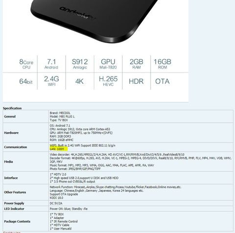

dugesz77
MECOOL M8S PLUS L S912 2/16-os box most 48,99$ a Gearbest-nél. Sajnos ha valaki tuti áfa mentesen szeretné megvásárolni ( Hungary Via Priority Line)
plusz 11,43$-al drágább( mondjuk nekem eddig az összes boxom átjött a vámon teljesen mindegy volt az ára, persze ez nem biztosíték,hogy másnak is)
Hátrányai a 100-as lan és a szimpla wifi.. -

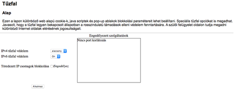

koma106
blakey #45103 üzenetére
Most 192.168.0.20 az IP cím (próbálgattam Wifin és vezetékes kapcsolaton is)
Nem tudom, hogyan helyes beírni...
BiMac:~ Balazs$ ssh-keygen -R 192.168.0.20
Host 192.168.0.20 not found in /Users/Balazs/.ssh/known_hosts
BiMac:~ Balazs$ ssh root@192.168.0.20
ssh: connect to host 192.168.0.20 port 22: Connection refused
BiMac:~ Balazs$ ssh-keygen -r {192.168.0.20.}
no keys found.
