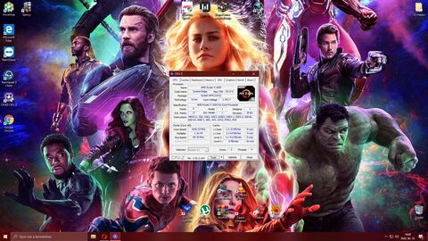

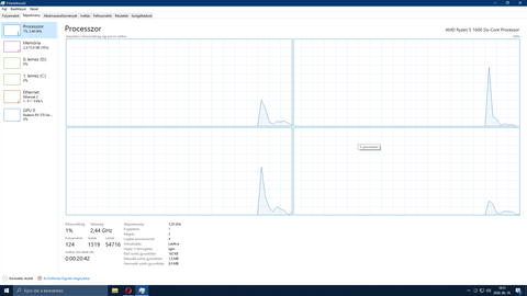

sikerült bevolt pipálva haverom probalgatta anno ezt mert gyorsabb a rendszerinditás cimén de mondtam neki vegye ki lényeg megoldva kőszi segitségetek

cian880123 #20493 üzenetére
win+r -> msconfig -> rendszerinditas -> specialis beallitasok
nincs veletlen bepipalodva a "processzorok szama" 4-re ? -
