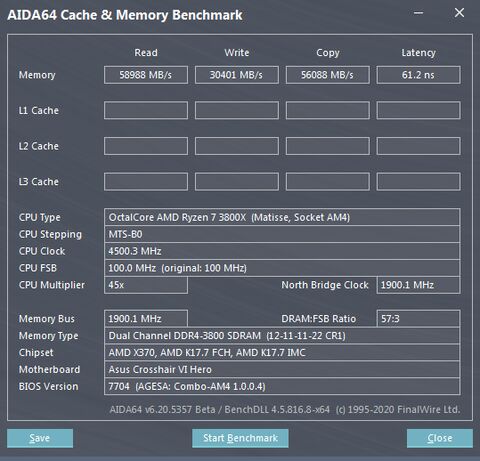

Viszont bütykölgetés közben a jó öreg b-die-t (3200/14) sikerült feltornáznom 3466/14-re és 252 trfc-vel, ahol már eszméletlen sebessége van, csak kell neki az 1.45V -

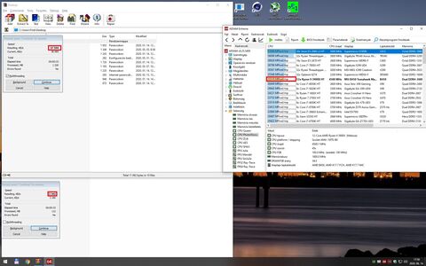

Lévén, hogy a memóriasanyargatásom ezek szerint az edc1 miatt nem volt stabil, így tovább jutottam, ezúttal avx2-essel is terhelve.
Azért a kezdeti állapothoz eléggé fejlődik a rendszer.
Emlékszem, mikor a winrar multi 32000-ről indult, most 37500nél tart.
A winrar egyszálas 2900ról, most 3340.
Photoworxx pedig meglódult a 16-os tfawtól. -
