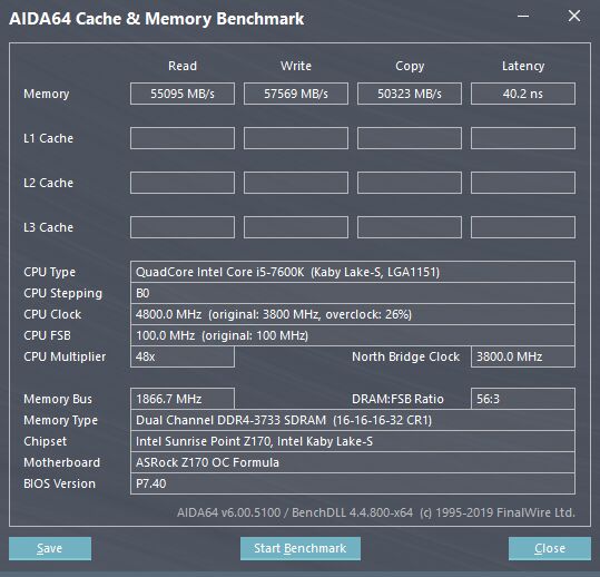

Olyannyira' nem, hogy ebbe a konfigba soha nem indult semmi még 3600Mhz-en sem 1T-vel, ez meg 3733-on gyün-megy' !Imc feszek ugyan úgy botrányosan alacsonyan tarthatóak !
Tudom, hogy off, de azért sokaknak van otthon Intel-es platform is, csak azért dobtam be. -

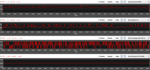

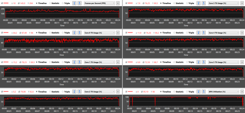

Én ezért voltam úgy, hogy sima 1600, majd 2600 után már tuti egy 3600X-et veszek. Minél kevésbé legyen lutri a dolog. -
Nekem 1.32v van adva fixen 4.2-höz, játékban 50-60 fok közt van. Prime-ot csak pár percet nyomtam, ami alatt 89fok-ra állt be, nem gyilkolom vele. Lassan 1éve így megy a rendszer. A pbo nálam nagyon rossz értékekkel fut, edc1-el meg néha elmegy az infinity fabric 1800-ról, hogy miért azt nem vágom.

Nálam 80 fok körül megáll és tartja a 4050MHz-et 1.3V-on SmallFFT-n. Hűtőt szoktam engedni, hogy adja amit tud 70 fok felett. Így is jobban behallom a konyhából a Samsung hűtő hangját. Alapon meg 600-800RPM
90+ fokra felengeded + korlátozod a proci hűtőt + prime. Na azt már elhiszem, hogy nem jó neki
, de általános használatnál egy gyári PBO-tól én nem temetném a procikat.

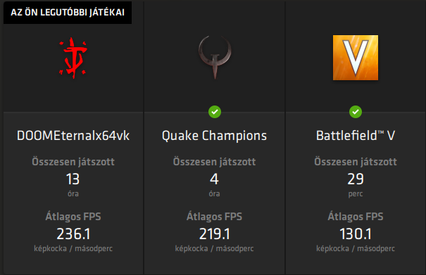

"Néztem a monitorod, hogy 60Hz. Nincs kis moddolás 75-re és azt fixáltad VSync-kel? Úgy érthető lenne. Fura. VGA nincs túl alulfeszelve? Az is okozhat simán teljesítmény csökkenést. Esetleg túlmelegedés? Asus 5700XT Strix-ekkel szívtak páran.(rossz hűtő rögzítés, csavar probléma, asszem azok vissza is lettek hívva)."
Nincs mod, 60Hz-en megy, de igen Vsync ON!!! Viszont csutkamax grafikán és DX12-ben. Ja, ez már a javított Asus Rog Strix 5700XT, nincs csavarmizéria, és nincs alulfeszelés sem, gyári "alapon" teker és tényleg elég vadállat BF V alatt...

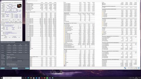

Feszültséget HWI64-el nézem amúgy:
CPU Core Voltage (SVI2 TFN) a biosban beállított 1,25V körül fluktuál, míg a
CPU Core VID (Effective) fixen 1,1V. -
