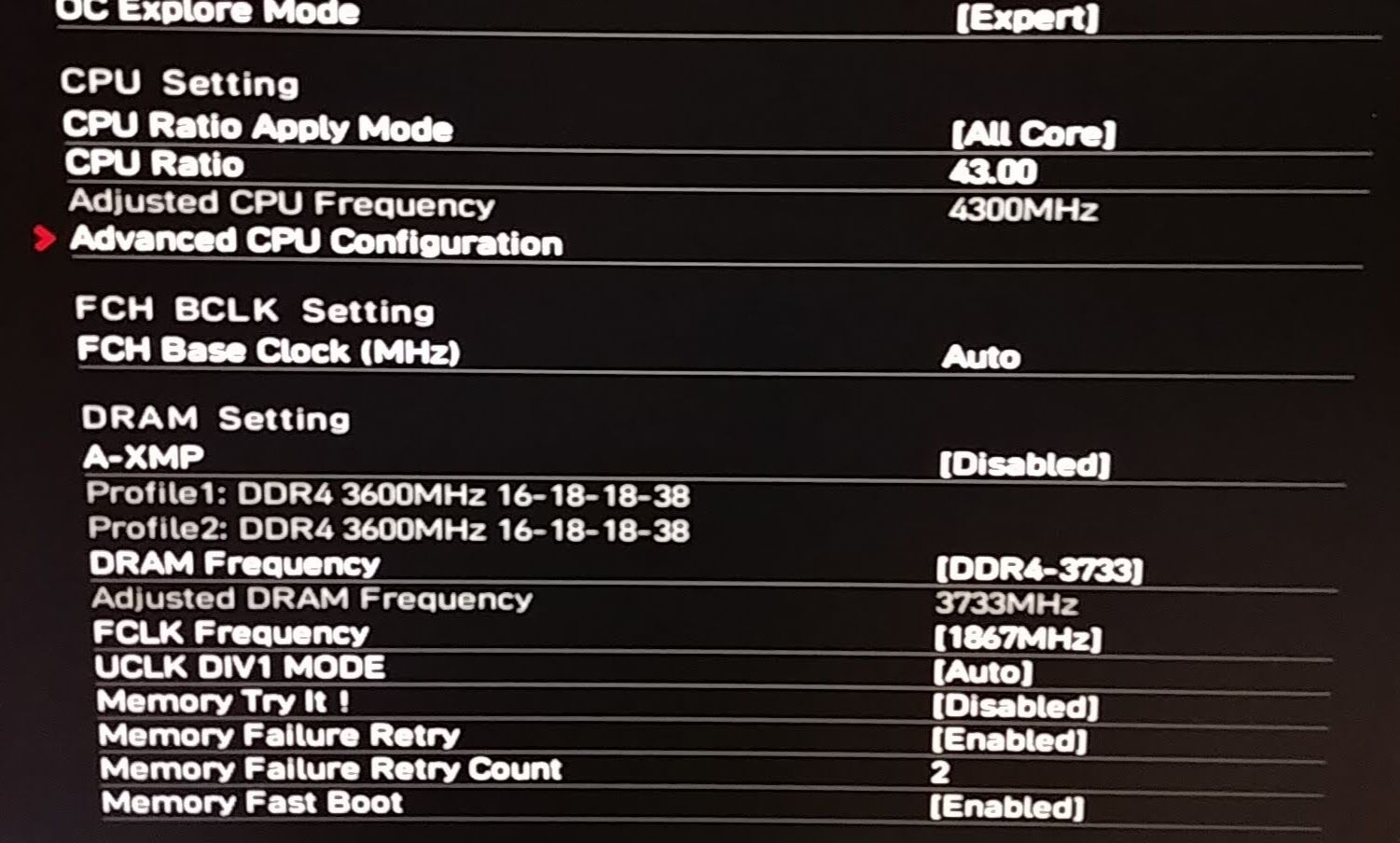

most ráraktam fix 1800/3600-ra az if-et, uclk 950, ram 3800 c15 és megy hiba nélkül, de amint az uncora átlépi az 1800-at akkor vége - 1800 1:1-ben rammal simán megy - -

jah 3800-ra felküldtem 1,4v-on 15-15-17-15-28-56-1t-n és megy eddig ( : a szinkront nem állítottam be if-fel és nb-vel, de első körnek jó ez így
kinézem ebből hogy uo. c14-es időzítést letol mint 3600-on, csak feszt kellene emelni, de tovább nem megyek -

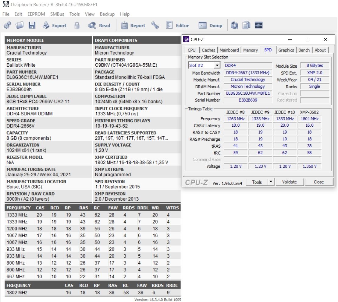

fehér és 3600-os, nem volt kérdés ( : vettem neki párt is, ha egyszer lesz 4 dimmes lapom ne szomorkodjon egyedül - jó is hogy eszembe jutott, azt még el kell hoznom -
minden auton kivéve a fő időzítések és cr, tőlem már ez is hatalmas előrelépés ramnálszerk:
barátmnál a 2x16 sr 3600-os b-die szettek is nagyon repesztenek, két szett is egymás mellett - ahhoz nekem sem volt szerencsém, akkor emelték fel az űrukat mirkor rászántam magam -
így van, ez jobb "felhozatal" már ha lehet így mondani
nem mintha a 2020-as e-die chipekkel gond lenne ( : -

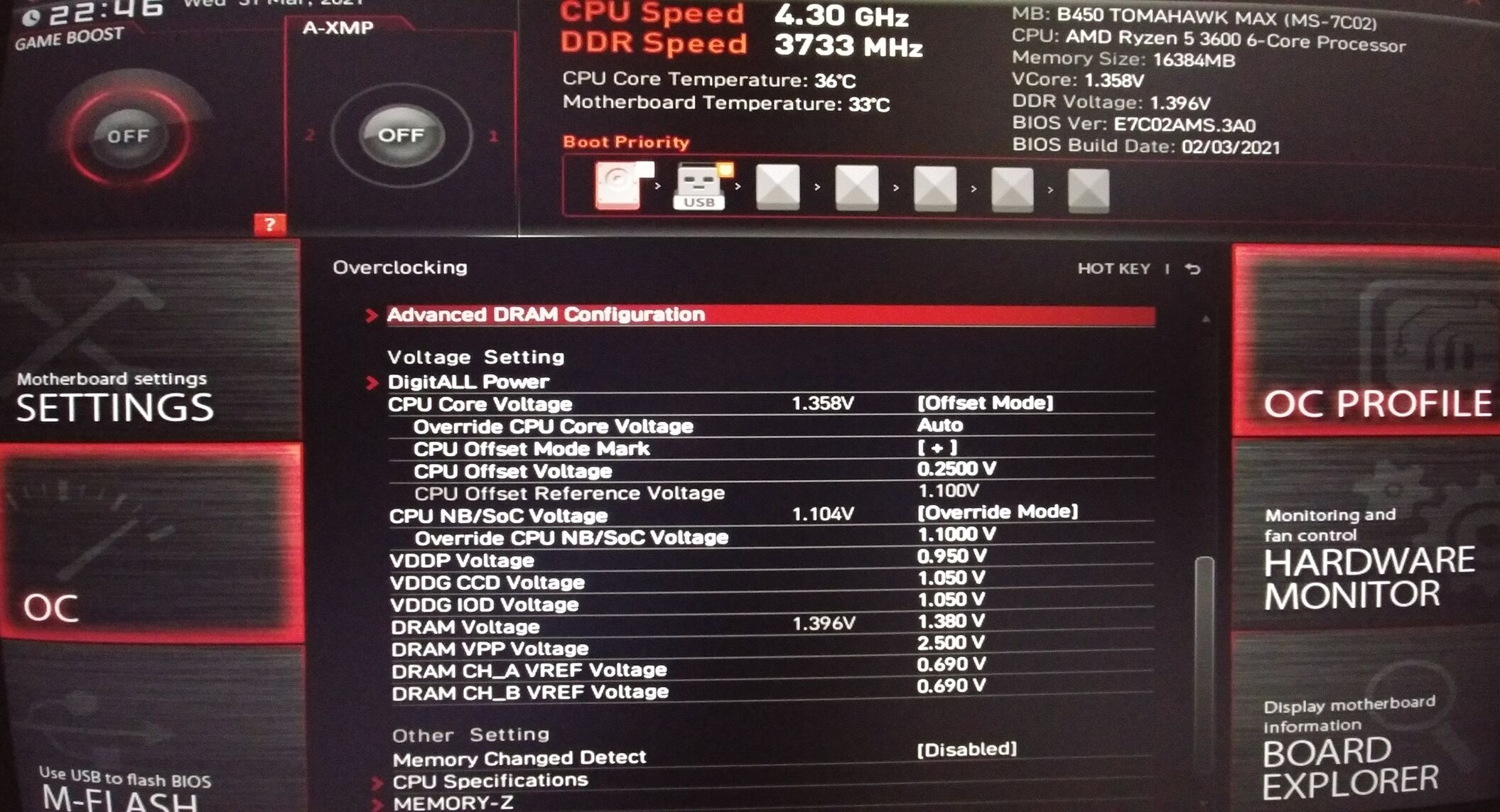

1,4v, win alatt 1,44v-ra peakel, az nem tetszik benne - de tudom itt még biztosan nem lesz baja -
akinek elég 16gb sztem ne gondolkodjon rajta, vegye amíg el nem száll az ára
tájfun' azt mondja gyártás usa@boise, az enyémek gyártási ideje 2021 január vége
megyek tovább 3733-ra, 15-15-17-15-28-56-1t-t talán ugyanekkora feszen tudni fogjaszerk:

minek nézel te engemt'? ( :
soha nem adnék 1,45v-ot nekik, eddig a max a bios 1,37v és az bőven elég - nekem -, felfelé droppol ramnál a lap, ott winben terhelve 1,41v a peak, arra azt mondom még belefér
tudom hogy bírnák, 19nm nem 17 mint a b-die micron - és elvileg az is bírja -, de én nem kínzom őket ennél jobban
ilyen feszeknél még teljesen jó a hőmérsékletük, a 2x32-es b-die kit az már melegedett erősen 3600 c16-on, de hiba ott sem volt
tisztelem a hw-eket és ők tisztelnek engem, eddig bevált -
Chaser
legenda
fudi2002 #34487 üzenetére
csak érdekesség persze, mit tud 3000-en időzítésben gyári feszen - gyárilag 1,35v 3000@c15 ez a kit, és 1,37-en 3600 c15-öt tol, csak a többi időzítésen lazítani kell -
azt már tudom gyári 3000c15-öt milyen kis feszen tudja vinni, ebből következően lazán tudnia kellene a c14 nagyobb feszen
úgy rémlik barátom simán tolt ilyeneknek c14-et magasabb órajelen is, majd meglesz mi a trükkszerk:
Ace Ventura
nem is kell erőltetni ha nem megy többet
bios-ban gb lapoknál cnq - cool'n quiet - ilyesmi néven megy, az off, winben energia séma max performance és kész
átlagban többet eszik a gép cnq-val ahogy számoltam, pl ha fix órajellel 40w konnektorból a gép idle, de az stbilan, és ha megmozdítom az egeret vagy yt-ot nyitok akkor is pár w-okat ugrik
cnq-val mondjuk lemegy 30-ra is, de ha megmozdtom az egeret már 40, ha indítok egy yt-ot 50, vagy több
tényleg csak annál van értelme aki letöltésre is használja a gépet és sokat -
Chaser
legenda
fudi2002 #34471 üzenetére
akkor nem értem mért nem indult c14-en - többit autora raktam - bár ha 3600-osa van az már b-die esélyesen, én most csak a csóri' kis e-die-okat nézem
biosban kapott 1,33v-ot, az bőven lefedi az 1,35-öt terhelve, de c14 nem ment 3000-en
de bios 1,18v-on c15-ön usmus meg minden egyéb stabil 3000-en ( : -
