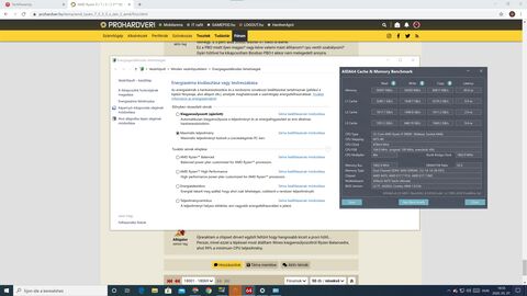

Ki milyen energiasémát használ/javasol, milyen CPU minimummal?
Újraraktam a chipset dirvert egyből feltűnt hogy hangosabb kicsit a proci hűtő...
Persze, mivel ezzel a lépéssel most átálltam Wines kiegyensúlyozottról Ryzen Balancedre, ahol 99% a minimum CPU teljesítmény. -

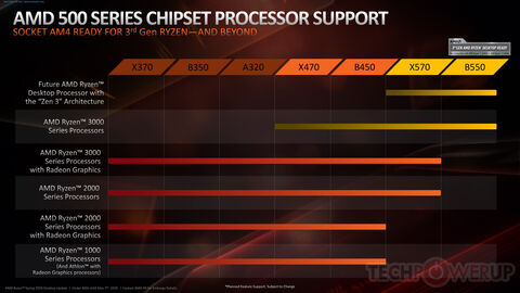

Ugye volt az hogy nem lesz gen4 támogatás, most meg az AMD kiírja az oldalára hogy lesz Gen4 support.
Jó kis biznisz, akik a Pci-e 4 miatt vették a lapot ugye csak ezt tudták, kiváltsága volt az X570-nek, most persze a B550 is tudja.
Persze én ennek örülök, mert így olcsóbban is kiaknázható ez a technológia(még ha nincs sok értelme) olcsóbb alaplappal is. -

wwenigma #18056 üzenetére
Pff... csalódás. Főleg, hogy szinte biztosra vette már mindenki, hogy B450-től felfele menni fognak. Sokan nagyon nem lesznek boldogak, ha ez tényleg így lesz. AMD azért a kommunikációján csiszolhatna.
Mondjuk érdekes azért is mondom, ha így lesz, mert az B350/X370-es lapokba belemegy a 3000-re széria. A dia szerint meg nem kellene... -

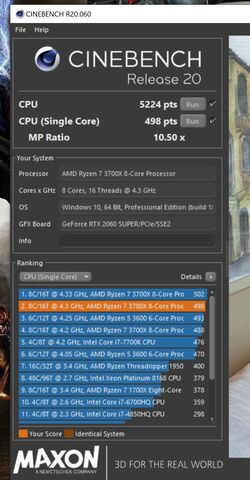

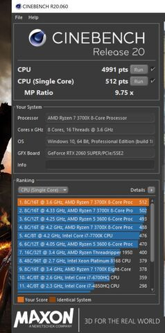

GIORGIONE76 #18048 üzenetére
3dmark-ot néztem, ott 2000 ponttal kevesebb volt a physycs score, mint 4300 allcore-nál, ami azért elég lehangoló.

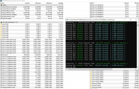

Nu, úgy néz ki haladunk.. megvan a 3800 3 kör fullos stabilra.. Haladunk.. Lehet így már menne fentebb is, de így megy az 1:1, 3800/1900/1900.
Lassan jöhet a proci.

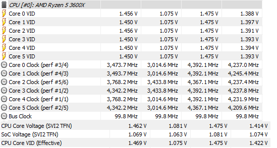

Aby_2014 #18013 üzenetére
peak... tehat csak akkor, ha nem teljes terheles van. Nalam 1.48 peak is van... teljes terhelesre avx nelkul 1.37, avx mellett 1.339et ad... A festultseg onmagaban nem ol meg semmit, a szivargasi aram a veszelyes, az pedig csak teljes terheles mellett lehetseges, tul magas feszultseg mellett...
En szemely szerint meg nem lattam rosszat, de a forumokon olvasni ilyeneket, de azokat 1.4V allcore mellett cibaltak... Valamint az socnak ilyen 1.2voltokat adtak XD

Aby_2014 #18015 üzenetére
es meg van tovabb, mert a VID az az, amit a proci _KER_. de hogy mennyit kap a laptol, az a hwinfoban mashol van, altalaban "Cpu Core Voltage" megnevezessel ha igy hajnalban jolemlexem.
Socnal az a fontos, hogy 1.2V folott nem ajanlott. Az esetek 90% -ban ha 1.1V nem stabil a memoria, akkor 1.15 vagy 1.2 sem lesz az, vagy inkompatibilis a ram ( eleg ritka manapsag ) vagy hibas. -
hokuszpk
ugyan, ad az neki 1.5 -ot is, de ezeket csak ilyen 1-2 ezredmasodpercre kapja, ez tervezett mukodes az edc1 nemtervezett mukodese ellenere
** a cikk elejet atfutva, mintha azt irna, hogy a SOC fesszel foglalkozik, annak semmi koze ahhoz, hogy a cpumagok mennyit kapnak.

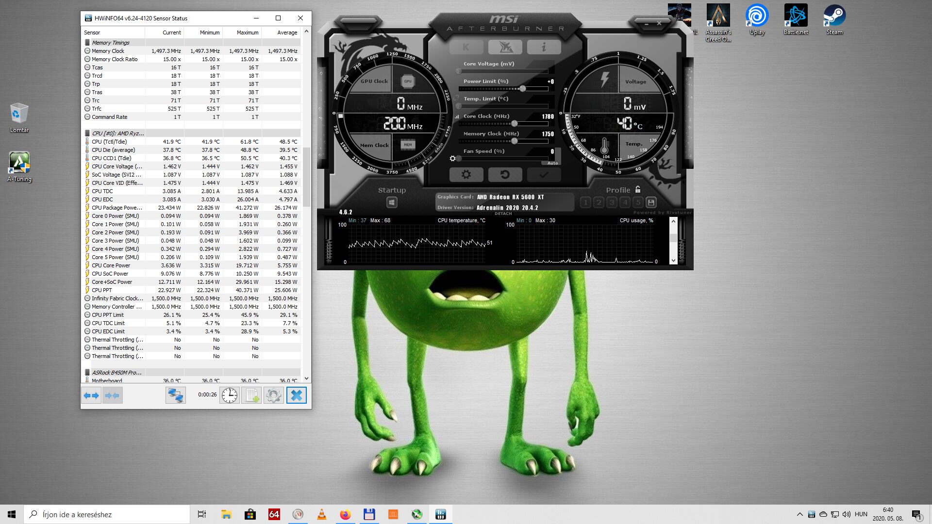

Aby_2014
[link] ezt elolvasva az EDC 1 setup-al (3600 proci 1.435V-os peak értékek) lényegében kinyírom a procit szép lassan?
