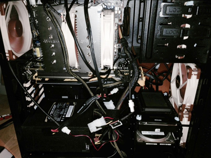

Na így került be a Nocta D 14. Sajnos nem tudom lejjebb vinni a VGA-t az also PCIE slotokba, mert az USB 2.0 ás csatik alul nem engedik neki..
Szerintetek nincs kicsit közel a 290X a proci hűtőhőz? (Tegnapi gyors terhelésnél nem melegedett 75 fölé, de órákig még nem gyötörtem a Rome II-vel).
A noctua d14 Hűtőnél egy érdekes dolog van, hogy csak az U.L.N.A kábel adapterrel lehet szabályoznia a CPU hűtők rpm-jét. Nekem alapból most 1300 on pörög és 900 ra tudom leredukálni (de az fix).
Szóval olyat nem tud, hogyha kisebb a teljesítmény akkor kevesebben is pörög automatikusan (sajna). De így se zavaró a hangja.
A 4770K tuningnak ma fogok nekiállni és utána újra benchelek mindent az R9 290X tri-x elViszont a az Asrock Z87 extreme 4 alaplapomnál nincs CPU EIST funkció, hogy akármit csinálok a BIOS-ban nem tudom beálíltani a processzort, hogy nyugalmi állapotban visszavegye az órajelet és a feszt. Mint ahogy nálatok láttam. Pedig a speedsteptől kezdve power savinget mindent próbáltam.
