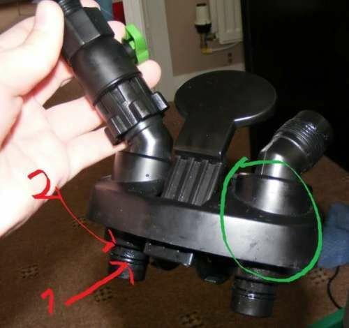

Motion_Blur
#30550
Ha tuti onnan jön akkor két helyen lehet rossz a tömítés. Az egyik a feltöltő pumpán lévő tömítésnél amihez akkor férsz hozzá ha szétszeded a fejet. Valaki dokumentálta én is úgy tudtam szétszedni. A másik a csőadapter végén lévő tömítés a pirossal jelölt részeken.
Mindkét esetben ha hibás a tömítés akkor a fejben gyűlik össze a víz.
Videót találtam. a szétszedésről. [link]

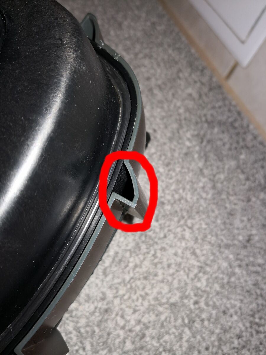

Silentfrog
#30547
Nem. Viszont most ahogy szétszedtem, kizártnak tartom hogy az O-gyűrűnél jön így a víz. Teljesen rá volt cuppanva és száraz volt.
Olyan mintha a bekarikázott részen, vagy még afölött telne fel a víz és ha megbillentem szó szerint ömlik belőle...
A pumpa gombja hogy jön le?

Tetra EX 800 Plus szopás fotytatódik:
Legutóbb szétszedtem a gépet darabokra, mindent kitakarítottam. Vettem új gyári O-gyűrűt, új töltet aktív szenet és perlon vattát + új PVC csöveket. Ez így 7.500 Ft volt...
O-gyűrűt kicseréltem, ekkor már éreztem hogy előzővel se volt még semmi probléma mert ugyanolyan puha volt még az is mint az új... ezért rutinosan egy vödörbe pakoltam a tartályt.
6-7 óra telt csak el, mire ez a látvány fogadott: [link]
Most komolyan... mi a faszom ez?

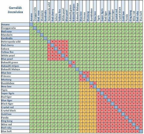

szabolcs77
#30528
Én pl tök sok hirdetest látok FB-n, a garnis csoportokban.
Ha nagy akváriumban szeretnél többféle színűt tartani anélkül hogy összeszaporodjanak akkor valami hálós megoldás jó lehet.
Én inkább 3 pici szivacsszűrőt rákötnék egy légpumpára (olcsobb mint egy külső) és 3 kis akvát egymásmellé rakva szépen berendeznék nekik

bringasisti
#30527
nah ez az, pont ezért nem értem. FB-on valaki hirdet x db-ot totál hagyományos RC-ből és úgy kapkodják mint valami hiánycikk.
Van arra valami kiforrott megoldás, hogy ha én 3 különböző színű garnélát szeretnék tartani hogy nem 3 külön akváriumba teszem, hanem egy nagyobba és valahogy (háló stb) elszeparálom egymástól a színeket? csak praktikusság és kinézet miatt gondoltam, hogy 1 nagyobb külső szűrő mint 3 kisebb belső stb.

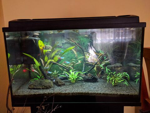

Szeretnék egy szép akváriumot, élő növényekkel és halakkal.
Kinéztem ezt a szett-et.
Fb-s csoportban megkérdezve azt mondták hogy az egybe szettek nem jók, de arra nem tért ki senki hogy mit kellene nagyobbra, másra kicserélni?Tudnátok nekem ebben segíteni?
natë
Jelenleg a brutto 60 literes capri akvámban 12 db razbóra (hengel), 3 panda cory, 6 törpe szívó harcsa van + 8 garnéla. Sok? Gondoltam inkább megkérdem, de a halak nano akvába valók.
