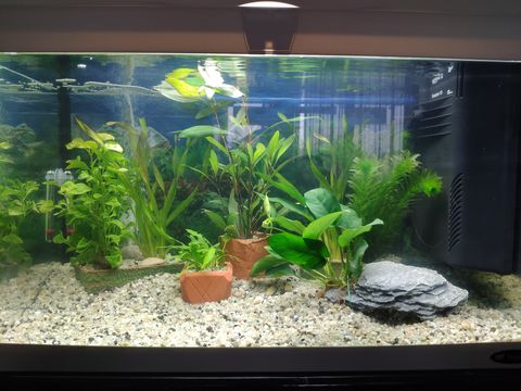

A levegőztetőt megpróbálom halra cserélni
Valóban, elsiklottam afelett, hogy a szűrő alapból mozgatja a víztükröt (gyári).
Nem megy nonstop a világítás, estére természetesen lekapcsolom. 8-10 órát megy. Időzítő megrendelve.Vegyek még az akváriumba plusz aljzatot inkább és alá mehetne a táptalaj? Azt mondta az eladó ő ekkora akváriumba inkább a cserepes ültetést javasolja, hogy ne foglaljon annyit a táptalaj + aljzat. Kagyló kijön, csak átmenetileg a talajból ki-ki csusszanó növényt "fogta le".
Ha most újratervezem az egészet a javaslatod alapján, gyanítom kitolódik a halak érkezéséig a várakozási idő..ugye?

Mondjuk azt érdemes tudni a zöld törpéről hogy minimum 20-30-as csapatban érdemes tartani hogy valamit látni is lehessen belőle...(de kétszer ennyi az igazi) És most pl. Greenaquaban 890Ft/db
Ekkora akváriumba mehet már zöld neon vagy ékfoltos razbi is 10-es csapatban (Esetleg Galaxy, bár az kissé igényesebb)

A levegőztető tényleg felesleges.
Halat én zöld törperazbórát javasolnék. Gyönyörű kis hal.
Nem kell nonstop világítani!!! Nem ismerem fel mindegyik növényt, de 0,25 Watt/literre jön ki a világítás, ami szerintem kevés lesz. Vegyél egy időzítőt (a manuális kb. 600-1000 Ft).
A szűrő pár nap alatt megfogja tisztítani a vized. De a vízcserére figyelj majd oda, ahogy a kolléga is írta.
A neten láttam, hogy adnak az akváriumhoz egy BluPower350 szivattyú motort. Ezt nem is értem!
Gondolom csapvizet használsz. Ha igen, akkor ehhez kell majd vízelőkészítő. Így azonnal feltudod használni.
Használhatsz a növényekhez táptablettát. Amúgy milyen táptalajt raktál a növények alá?
Ezek a cserepek... hát nem is tudom!
Jobb lett volna csak a talajba beültetni.
Én a kagylókat is kivenném!

Mozgatja,jó a gyári beállítása. Régen úgy tudtam, a porlasztó/levegőztető a víz oxigén szintjén segít sokat.

Nem, kelleni nem kell a porlasztó. a lényeg hogy mozogjon a vízfelszín. A halak a teljesen megszokott párosítás
Én az algaevőből nem ancit tennék bele nagyra nő 12-15 centis a hím és szeret felforgatni mindent. Nagyon cuki kis hal a Stiphodon sp Algázó géb. Nem nő nagyra és tényleg fogyasztja az algát . / ha majd lesz mit!

A "por" ami lebeg a vízben az el fog tűnni, a vízcsere alkalmával, és ahogy a szűrő szivacsa koszolódik.1-2 hét. Milyen belső szűrő ez? Jó nagy jószág egy ilyen pici akváriumba. Nem kavarja nagyon az aljzatot?
Rájöttem közben Ferplast BLUWAVE 03. Szerintem ez elég is lehet a te akváriumodba.
natë
Silentfrog
#29975
1-3 mm a szemcsenagyság, rossz méretet írtam. A kerámiáknál maradnék, mert nem akarok több aljzatot használni, illetve alatta sincs spec. "táptalaj" Valahol a kezdő mivoltom használta ki az egyébként kedves és olvasott eladó hölgy, azt mondta ültessem a növényeket ezekbe az agyag "vázákba", mert kicsi az akvárium ne rakjam tele sóderrel. A kerámiák aljára 2 cm táptalajt tettem, abba növény és rá a sóder.
A vasfát akkor nem rakom bele, pedig nagyon tetszik.
Szűrő nonstop megy, levegőztető is, világítás is, kivéve este. Hőfok 24 C.
Ami zavar a lebegő fehér hópihe szerű "porszemcsék". Talán tegnap óta már javult valamennyit, gondolom a vízcserék/pótlások segítenek majd. Ha van ötletetek még a dekorációra, nagyon megköszönöm!
Hal természetesen még nincs benne.
Plattit, neont, törpeharcsát, algaevőt tervezek de ebben is a segítségetek kérném. (nagyon tetszik a törpe gömbhal is)Az akvárium fotóját mellékelem, tudom nem egy műremek, majd kialakul.

Az aljzat nagyon nem jó választás. sokkal kisebb szemcseméret kell. 3-5 mm nem való akváriumba. Nem 0.3-0.5 a szemcseméret?
A vasfa a legrosszabb választás a pici akváriumba , baromira színezi a vizet is. Van olyan szer ami kiveszi a víznek ezt a sárgás színét, de ez már egy következő szint.
A vasfa nem kell ha lehetőséged van rá vidd vissza és kérjél red moor fát ha mindenképp szeretnél valami fa dekorációt.
A sorrend.
Berendezed az akváriumot, kiülteted a növényeket cserép nélkül. Felengeded vízzel. Szűrő bekapcs, és ezt sosem kapcsoljuk ki, mindig üzemel. Beállítod időkapcsolóval a világítást mikor kapcsoljon le fel, a megvilágítás erőssége ideje a növények igénye szerint kell hogy üzemeljen.
Pár hétig járatod üresen az akváriumot, hetente részleges vízcsere, 2 vödör vízzel amit egy éjszaka pihen a kiengedve a vödörbe. Pár naponta dobj be egy kis mennyiségű halkaját a vízbe.
2-3 hét után egy egy élőlényt rakhatsz már a vízbe.Ez idő alatt annyit tudsz tenni még hogy utánaolvasol mindennek.
Annyit talán még jó lenne hogy ha leírnád hogy milyen növényeket adtak el neked. Minden növénynek más az igénye sok nem él meg a gyári szettekben. Ha elülteted szimplán kirohad.
No para, többen kezdték itt, és most a FB. halas csoportjaiban osztják az észt. /a szó jó értelmében /
bringasisti Létezik egyáltalán olyan vasfa ami nem engedi a színét? Szerintem nálam olyan van ami vagy 10 éve víz alatt van de ha kiveszem és megdörgölöm kézzel egy picit máris befogja a kezem is.
A nitrátszelektív gyanta kiveszi a vízből a színét így nem zavar, meg hát 600 literben van. -

Sziasztok, gyermek koromban akvarizáltam utoljára, most 41 éves fejjel újra nekivágok. Vettem egy Capri 60 literes akváriumot, adtak hozzá belső szűrőt is. A növényeket apró kerámiába ültettem, mivel az akvárium ugye nem nagy. A talaj aprószemű kavics (kb.3-5 mm).
Vasfát is rámsózott az eladó, azt ki is vettem, mert borzalmasan barna lett a víz.
A problémám az, hogy a víz 1 nap után is opálos és lebegő fehér szemcsék vannak benne. A szűrő folyamatosan megy. A talajt 1 órán át mostam.
Itt nálunk nagyon kemény a víz, forralás után szinte hintőpor marad az edény alján. Lehet ez a lebegő "por"? -
Egy idig hátha elmegy így.
