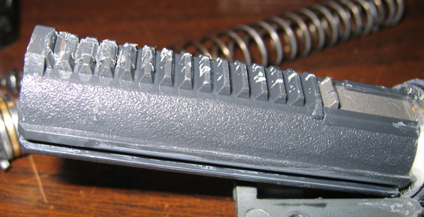

Mi történik fogak eltávolításakor.
Shortstroke mod
Itt látszik, hogy nem csak egy fogat, többet is ki lehet venni, csak a lényeg, hogy ugyan annyit vegyél le a dugattyúról és a sector gearről. -
BaKeSZ87
evilzombie
#8566
A piston az nem henger, hanem dugattyú. A dugattyúkon minimum az utolsó fognak, kilépőfognak, acélból kell lennie, különben hamar elfogyna a polycarbonát fogazás, nem láttam még fém gearboxos fegyverben full polycarbonát fogas dugattyút, így nincs értelme a kérdésnek.
Olyat szoktak, hogy kiveszik a kilépőfogat, kivágnak egy fogat előle, lecsiszolják a kilépőfog akasztóját ami a dugattyúfej mögött akad be, visszateszik, elé tesznek egy kis fémlemezt távtartónak, a sector gear utolsó fogát levágják, lecsiszolják, így nő a ROF. Ha a dugattyúról levágsz egy fogat, akkor a sector gear-ről is le kell, különben ledarálod a dugattyú fogazását. Szóval ha csak kiveszed a kilépőfogat, akkor tönkreteszed a dugattyút. A kilépőfognak acélból kell lennie. -
evilzombie
Az experteket kerdeznem hogy ha csak az utolso fog acel a tobbi polycarbon a pistonon(henger), hallhatoan nagyobb lesz a gearbox hangja vegy elenyeszo?
Meg valami.Ha az utolso fog hianyzik(kiszerelve) a pistonrol, annak mi a hatasa?
