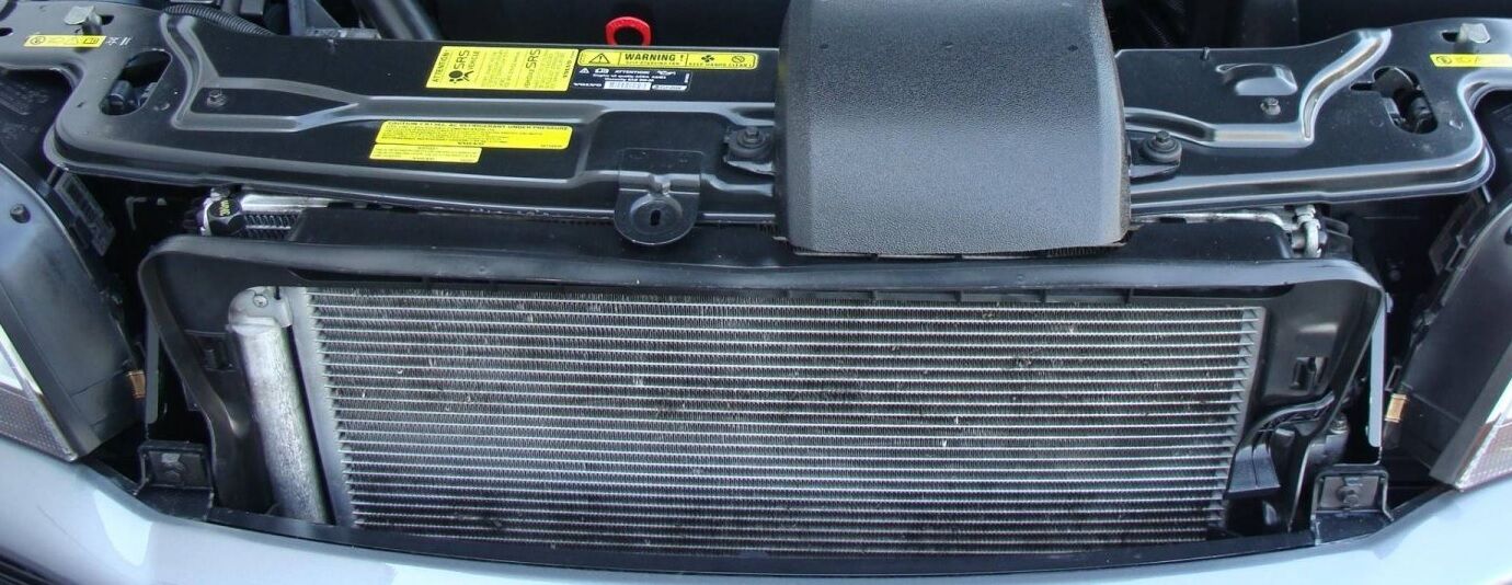

Nekem elől pl. 3 jó nagy radi van egymás mögött. Az legelől lévő szerintem kéne tisztítani.
Én a fogkefével kivakartam, és aztán porszívóval kiszívom (közben az újjaimmal a porszívó fejet leszükítem kisebb nyílásra, vagy ha porszívódnak van erre külön feje, akkor jó lehet)
Nyilván alaposabb munkával is lehetne kiszedni a koszt belőle (pl. kis pálcikával kivakarni) -
