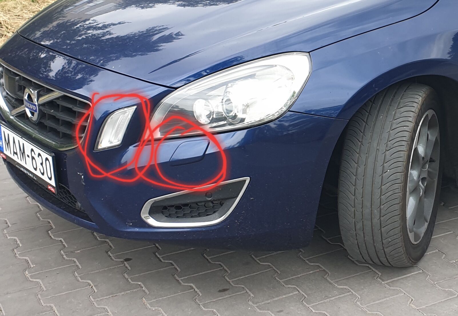

molnarpeter #10917 üzenetére
Nincsen meg minden darabja a lámpának sajnos. Írtam két bontónak is most.
illetve ma még visszamegyek hátha megtalálom a spricni elemét bár ott gondolom valami patent eltörhetett.
a lökös szétpattant, a fülek kijöttek előre de egyben vannak. Azt látszólag is vissza lehet kézzel rakni. Majd kicsit később feszegetem.
