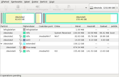

Major Major
#8348
Lenry
Major Major
#8345
nem tudom... jelenleg egyáltalán nincs sda4 (illetve van, kiterjesztett partíció, két logikaival... ami közül az egyiknek a swapnek kéne lennie, de sose mountolja fel magának, sőt, gparted lefoglalatlannak mutatja... bár szükség se se volt rá soha, úgyhogy annyira nem zavar)
Major Major
Major Major
#8345
Csinálhatsz egy dummy partíciót is előre, mondjuk a FAT minimális méretével.
Major Major
Én itt valami átverést (bugot) érzek.
Ötlet: Amikor kitörölted az első partíciók közül valamelyiket, attól még a partíciós táblában, úgy tudom, nem változott a számozás. Tehát elvileg a root továbbra is az sda4-en van, holott csak 2 partíció van előtte. A bug része pedig ott lehet, hogy a grub, mikor beállítja magát, csak simán levon egyet a root partíció számozásából, viszont betöltéskor nem a partíciós tábla alapján dolgozik, hanem sorbaveszi a partíciókat.
Ha ez a gond (ami pusztán teória részemről), akkor megoldás lehet, ha újracsinálod a partíciós táblát. (Amihez, adatokkal teli vinyón, legalább egy feles fütyülős kell bátorításnak
