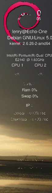

Lenry
miért van, hogy az automatikusan induló screenletjeim így néznek ki? ha kézzel indítom őket, akkor jók

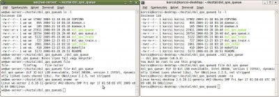

korcsi
bambano
#7727
Asztali gépen:
korcsi@korcsi-desktop:~/Asztal/dsl_qos_queue$ ldd ./dsl_qos_queue
linux-gate.so.1 => (0xf7ee9000)
libc.so.6 => /lib32/libc.so.6 (0xf7d6d000)
/lib/ld-linux.so.2 (0xf7eea000)szerveren:
we@we-server:~/Asztal/dsl_qos_queue$ ldd ./dsl_qos_queue
not a dynamic executableMi a teendő?
Köszi mindenkinek a segítséget!libc6-i386 telepít és megy szépen!
Köszi mindent! -
korcsi
Van egy kis problémám:
Van egy elf típusú binárisom, 2 gépem, mindegyiken Ubi 9.04, szervergép meg asztali.Az asztalin simán tudom futtatni a fájlt, míg a szerverre ssh-n bejeletnkezve ott kitömörítve a csomagot a következőt kapom:
we@we-server:~/Asztal/dsl_qos_queue$ ls -l
összesen 116
-rw-r--r-- 1 we we 17982 2004-11-18 03:18 COPYING
-rw-r--r-- 1 we we 855 2004-11-18 03:18 daemon.c
-rw-r--r-- 1 we we 105 2004-11-18 03:18 daemon.h
-rwxr-xr-x 1 we we 27811 2006-03-28 20:48 dsl_qos_queue
-rw-r--r-- 1 we we 28754 2006-03-28 20:48 dsl_qos_queue.c
-rwxr-xr-x 1 we we 5122 2005-05-19 06:44 dsl_qos_train
-rw-r--r-- 1 we we 727 2004-12-15 03:17 dsl_qos_train.c
-rwxr--r-- 1 we we 2661 2004-11-18 03:18 ipt_rules
-rw-r--r-- 1 we we 418 2004-12-15 03:10 makefile
-rw-r--r-- 1 we we 5173 2006-03-28 20:51 README
we@we-server:~/Asztal/dsl_qos_queue$ ./dsl_qos_queue
-bash: ./dsl_qos_queue: Nincs ilyen fájl vagy könyvtárNekem úgy tűnik, hogy a rendszer nem ismeri fel a fájlformátumot, de akkor az asztali ami ugyanaz az oprendszer az meg miért tudja jól?
Ha valakinek van ötlete szívesen venném.
Próbáltam távoli asztalon keresztül is, de ugyanezt az eredményt kaptam. -
