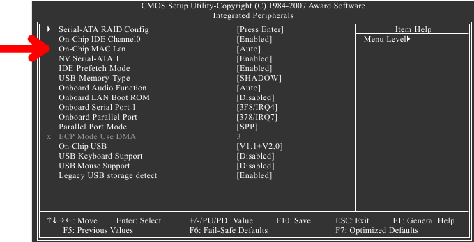

Egy gyors kérdés: van egy Gigabyte GA-M52L-S3 alaplap, amin van egy Realtek 8201CL Ethernet kártya amit az Ubuntu Server 12.04 LTS x64 nem lát. De a Debian 6 sem...
Esetleg van hozzá driver vagy valami? Más fórumokon nézegettem, voltak kérdések ugyanezzel kapcsolatban, csak válaszok nem.
A Debian kiadott egy sor hálókártya drivert, amiben csak a Realtek 81xx-ek voltak. Van másik, PCI-s de az lassú. Esetleg driver letöltésre beleteszem.Ötlet?
