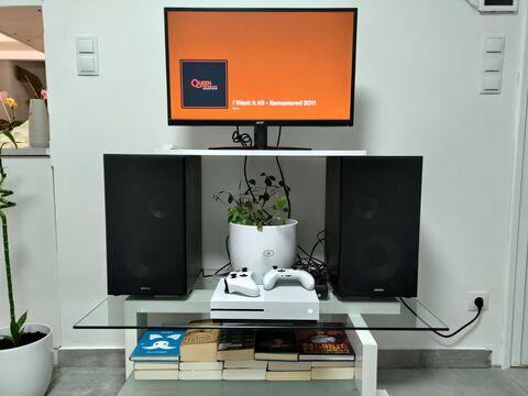

Izland`
NvidiaRTX #59586 üzenetére
Árvízkárosult elrendezés, nem vittem túlzásba, mivel eladó a házunk úgyis, addig megfelel nekem így is.
Rendeltem egy fali konzolt, hogyha megérkezik, akkor a monitor megy fel a falra, ennyi fog még változni a jelenlegi helyzethez képest.#59462
Az mindent elmond, hogy a JBL Charge 4-t ajtótámasztónak használjuk azóta.Viccet félretéve, zenehallgatás közben is kegyetlen jól szól, de nekünk a filmek alatti hangoktól esett le az állunk. A Bullet Traint néztük meg a hangfalakkal először, (úgy, hogy korábban már láttuk) és teljesen más élményt ad.
