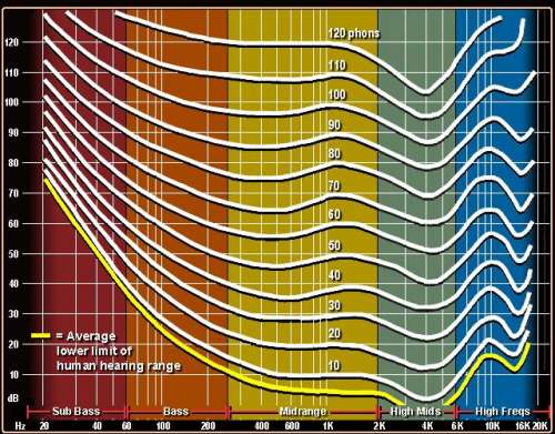

Az emberi hallás
Az emberi hallással kapcsolatban nagyon érdekes dolog, és sokan nem tudnak róla, hogy a mély és magas hangokat jóval halkabban halljuk, mint a középhangokat. Az alábbi grafikán látszik, hogy gyakorlatilag egy 80dB hangerejű 1kHz-es hangot ugyanolyan hangosnak hall a fülünk, mint egy kb. 97db hangerejű 40Hz-es hangot.
Ez gyakorlatilag az emberi fül hallási "karakterisztikája". Hol van ennek jelentősége? Például jól megfigyelhető, hogy bizonyos fejhallgatókat az emberi fül hallási karakterisztikáját figyelembe véve terveznek a magastartományban. Az alábbi ábrán három jól ismert 50 ezer forint környékén kapható fejhallgató frekvenciaátviteli grafikonja látható, mindegyik esetén ott van a 10kHz-es kiemelés, amivel a fülünk érzéketlenségét szeretnék kiküszöbölni ebben a tartományban, illetve a 3-6kHz-es beesés, amivel pedig a fülünk érzékenységét egyenlítik ki.
