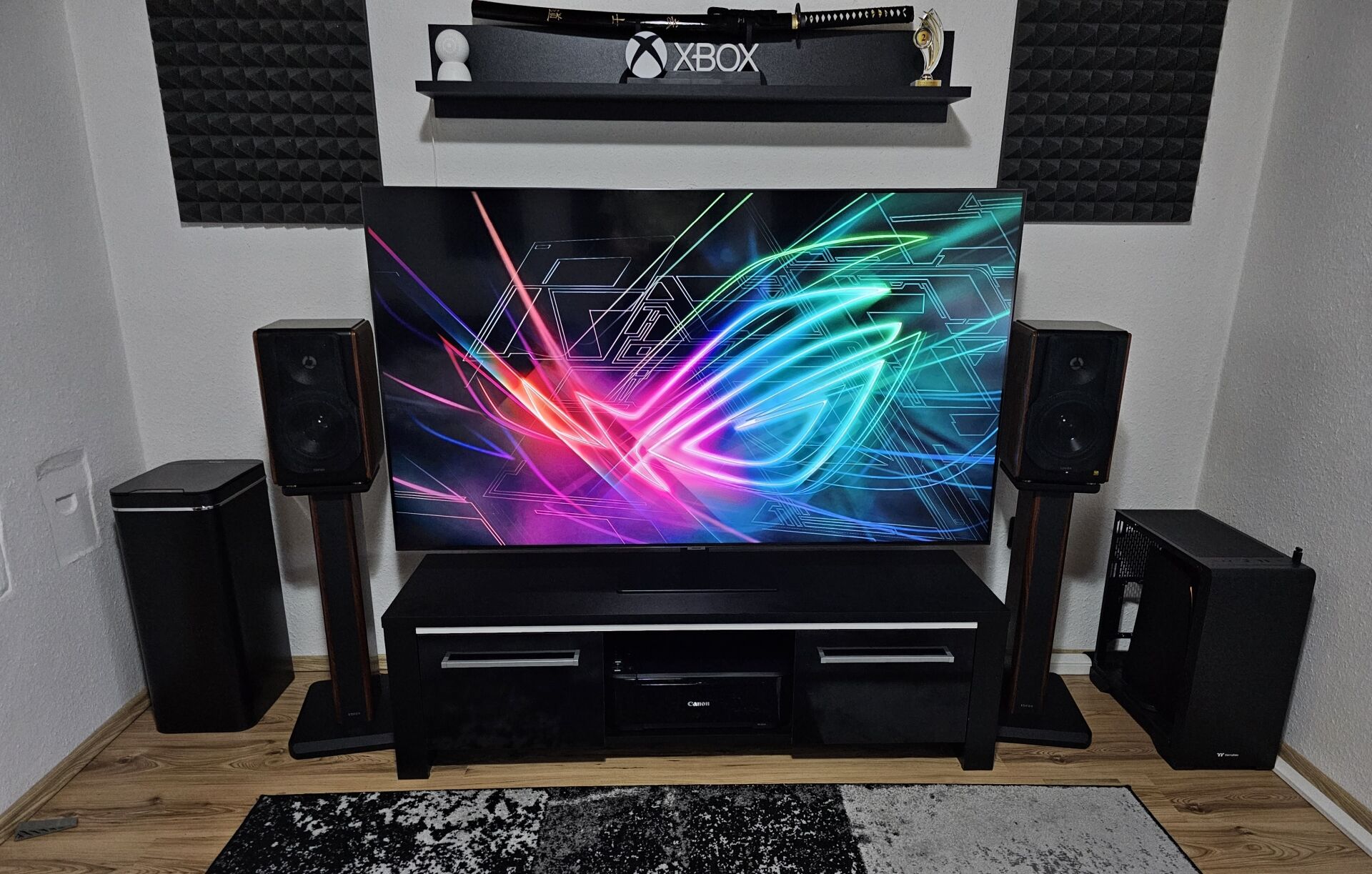

Tegnap végre rászántam magam, hogy megcsinálom. A hangfalakat nem kell gondlom bemutatni senkinek. Féltem, hogy az elhelyezés miatt mindenféle torzítás, meg zörejek lesznek, de több filmmel is teszteltem és semmi zavarót nem hallottam, még egy kis basszusgazdag Metal Core-al is megtoltam jó hangosan és teljesen OK volt a hangzás.Bárki bármit is gondoljon, a TV saját hangszóróihoz képest ez is óriási upgrade.
Még annyit lehetne, hogy a hangszórókat 4-5 centivel távolabb rakom egymástól, de ahhoz most túl rövid az RCA kábelem (amit meg eredetileg az R1280T-hez kaptam)

Azért jobb, mert a talpat leszámítva szabadon van gyakorlatilag és a hangok így optimálisan mozognak? Ha ez valóban ennyire lényeges, akkor lehet, hogy én is szerzek alkalomadtán, bár akkor valószínűleg át kéne rendeznem a szobám.
Amúgy a géped porosodni fog a parkettán... és ritka ízléstelen a tapétád.

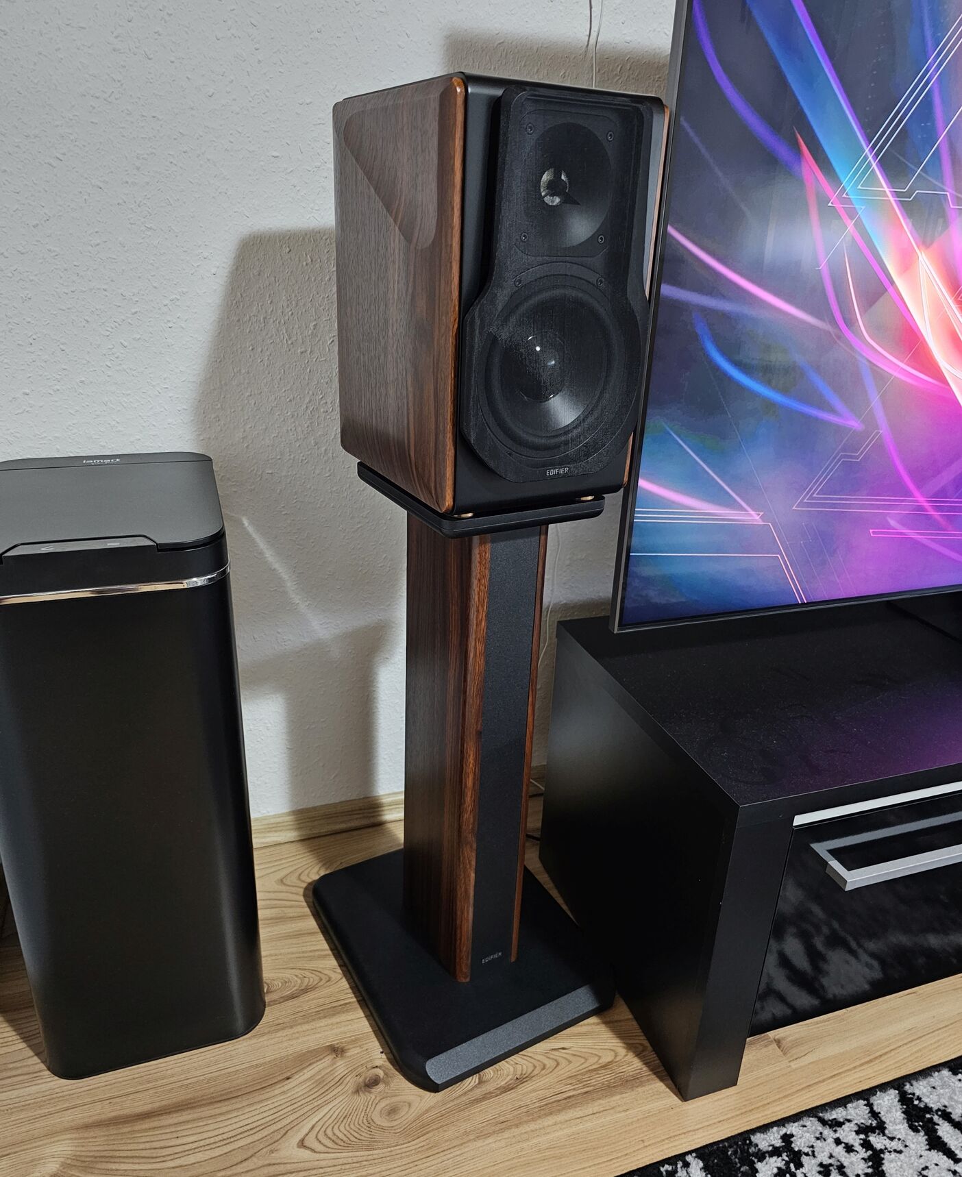

Ha pár napja még valaki azt mondja az állvány is számít kiröhögöm de most...
Én mindig is szkeptikus voltam az ilyen témában, hogy a drágább kábel, meg drágább állvány, meg drágább mittudjam én mi számít az audiónál...

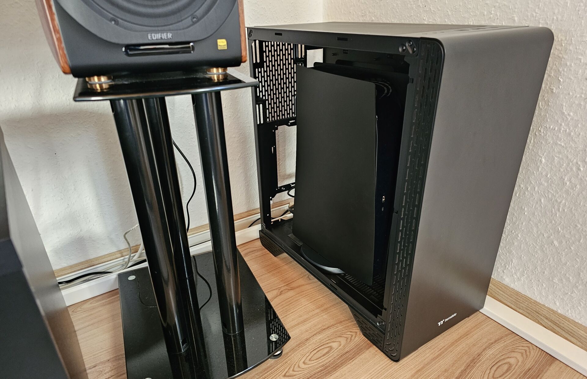

Emberek kimondom, ez a hangfal nem ér semmit normális állvány nélkül.
Amikor először hallgattam így majdnem megkönnyeztem minden viccet félretéve...
A mély sokkal lágyabb, de erősebb lett, megjelentek a középhangok is és sokkal teltebb lett a hangzás.
Kajak vissza kellett tekernem a mély potit 0-ába mert sok lett hirtelen a +2.
Hát ez simán megérte és akkor még sehol a hangelnyelő panel.Ja és az első kép nem Photoshop, tényleg nem látni egy kábelt sem.

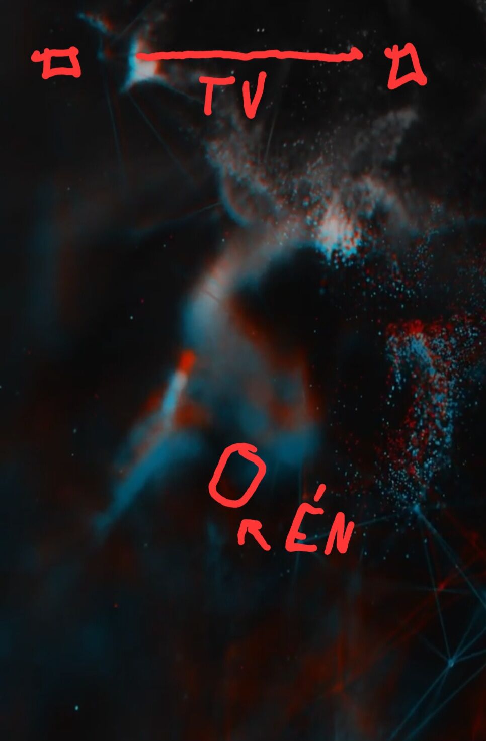

Hmm... nos lemértem még egyszer, nem 2m, hanem 140-160 centi magasságban van az ágyam (alatta csak a tartólécek). Az asztallap 70 centi magasságban van, így ha a hangszórónak fülmagasságban kéne lennie, akkor az pont megvan. A basszust szintén le szoktam venni, pont azért, hogy ne dübörögjön, de azért még észrevehető legyen.

Sajnos adott az elrendezés, mivel eredetileg nem is lakószoba volt hanem kényszerűségből lett átalakítva. Emiatt aztán abból kell a legjobbat kihoznom, ami van.
Nekem a kis szobám 4.16 x 2.35 méteres volt és ha a hosszabb oldallal ültem szembe, akkor brutálisan kellemetlen állóhullámok voltak 100-200 Hz között.

Uh, ez sajnos nagyon bukta elrendezés. Előző hozzászólásodban láttam, hogy ez egy 2.1 x 2.6 méteres szoba. Itt sajnos kb semmi nem fog jól szólni, főleg hogy a hosszabb oldalal ülsz szembe. Nekem a kis szobám 4.16 x 2.35 méteres volt és ha a hosszabb oldallal ültem szembe, akkor brutálisan kellemetlen állóhullámok voltak 100-200 Hz között.
Persze ha az ágy mögötted fog eleget, akkor működhet. De attól tartok még 4" kis hangfalakkal is döngeni fog.

Még úgy sem, ha egyébként két állvánnyal már tudnék helyet csinálni úgy, hogy nem tolom rá a falra. -
NvidiaRTX
Olyan hosszú amilyet veszel hozzá.
Van hozzá gyárilag de nekem az a másfél méter vagy mennyi kevés volt, hogy eltudjam rejtve vezetni a TV-től a hangfalig.
Sajna így is lett kábel (az USB-HDMI) amit nem tudtam láthatatlanul elvezetni.

"Ja és vissza betoltam a falhoz kb 5cm-re most azért kaptam vissza valamennyi közép/mély hangot is amit eddig hiányoltam."
Ezzel óvatosan, mert közben a tér mélysége általában erősen csökken, illetve az általad kifogásolt szoba miatti mélykiemelésed is rosszabb lesz. Bár ha az utóbbi videóban hallgató tuc-tuc-ot hallgatsz főként, akkor hagyd figyelmen kívül ezt, mert abban úgy sincs tér.

Abban hogy amikor be volt forgatva ezen ábra szerint: [link]
Akkor nem középről hallottam a hangot hanem mondjuk jobb oldalról erősebben.
Aztán ha megdőltem kicsit akkor innen aztán ha megdőltem másik irányba akkor meg onnan hallottam erősebben hangot tehát soha nem középről ami frusztráló.
Ez főleg egy termék bemutató videónál volt rossz amikor látom, hogy középről beszél az illető de mégis máshonnét hallom a hangot.
Most kb középre került a hang és a kidőléseknél sem változik sokat.
A talpak viszont nem érkeztek meg sajnos szal majd csak jövő héten tudok nyilatkozni arról azok mennyit segítettek még. -

Kipróbáltam azt a "fapados" megoldást azaz a szegény ember akusztikai javítását miszerint betömöd a hangfal reflex nyílását és ez által redukálódik a mély okozta "zengés".
A tömítőanyag esetemben a falról leszedett szivacsból kivágott pár db csík.
Nos hát jelentem redukálódik elég szépen ez a mély hang (alsó tartomány) de az a baj hogy iszonyat eltompítja a hangot.
Szóval ja próbának jó volt viszont ez így felejtős mert nem azért vettem ezt a cuccot hogy valami gagyi izét csináljak belőle.
Próbálom helyezgetni még a hangszórókat ide oda de olyan kevés a változás hogy időpocsékolás az egész.
Annyira rossz a mély visszahang hogy amikor megállítom a zenét még utána reng a szoba.

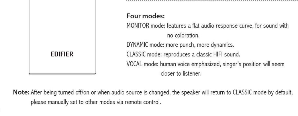

Ja meg ma jöttem rá miután elolvastam az S3000 leírását hogy bemenet váltáskor visszaáll Classic módra a hangszóró tehát minden bemenet váltás után vissza kell nyomni arra amelyiket használni szeretnéd.
Ez eléggé nagy negatívum... és ezért sem értettem miért van az hogy egyszer szebb a hang egyszer nem. (USB-OPT váltás)
