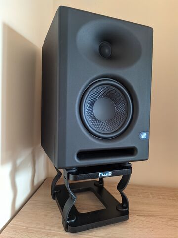

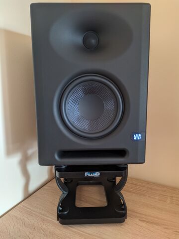

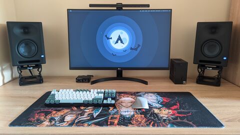

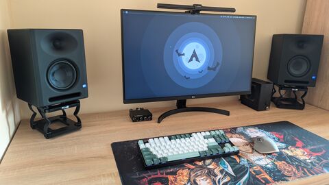

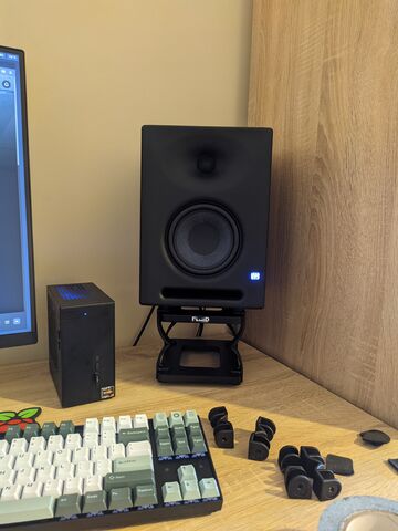

Archttila

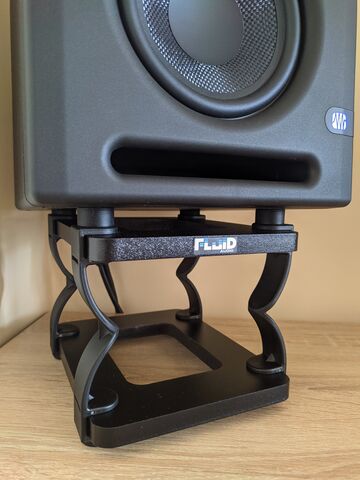

Vegre a monitor stand osszeszerelesre is tudtam egy kis idot szakitani.
Nem rossz sot! talan a ferden felragasztott matricsn kivul (amit gyorsan orvosoltam) nem is tudnek semmi hatranyt emliteni.
Massziv, stabilan tartja az Eriseket. Kulon tetszik, hogy a ketfele magassagu tall post muanyagokon kivul 3 féle dolesszogu muanyag tappancsokat mellekel a gyarto.
Reszemrol ajanlott termek annak ellenere, hogy az anyaghasznalat egyaltalan nem indokolja anrelative magas vetelarat.Termeszetesen ez meg nem a vegleges kialakitas, nincs kabel managment es a pozicio is finomitasra szorul.
