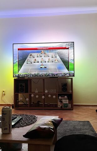

Kicsit csalóka a kép mert a tv-től jobbra és balra kb. másfél-másfél méter van a szélső falakig. Jobb oldalt van a számítógép asztal, balon pedig merőlegesen a falra egy könyöklő és egy komód.
LiDAR-os képem van csak most róla, de itt látszik az elrendezés:
Azért is nem akartam eddig állványt mert úgy már nagyon kicsi lenne a hely mellette.
