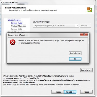

A lényeg, van 2 gépem. Mind a 2-n Win7 van. Végső célom, ezt a 2-t vmx-re áttenni, majd a gépeimre Ubuntut telepíteni, és ha valami kéne a régi rendszerről, akkor bármikor hozzá tudjak férni.
Ezt próbálom megvalósítani a converterrel minden lehetséges úton. A menüjéből úgy láttam 3 féle képen is lehet ilyet csinálni:
1. Felteszem a gépre amelyikről akarom, és lefuttatom
2. felteszem valamelyik gépre és hálózaton keresztül futtatom
3. csinálok egy ghost fájlt és azt alakítom át virtuális géppé.Nos én már mindet mindenhogy kipróbáltam, de siker nélkül.
Ebben szeretnék segítséget kérni.
Gondoltam arra is, hogy az lehet a gond, hogy túl nagy vinyót szeretnék áttenni, ezért nem megy, majd a rendszerpartíciót 240-ről 78-ra csökkentettem, de nem történt semmi új, ugyan az a hiba.
Gyanakvásom most az acronis felé mutat, hátha annak a ghostja nem megfelelő. Van viszont Hiren's boot lemezem, és azon meg norton ghost, és hátha azt vinné.
A Win7-eim bár meglepő, de eredetiek, tehát ez nem okozhatja a problémát.
Remélem nem hagytam ki semmit, és most már átláthatóak a céljaim.
Valakinek van 5lete mi lehet a gond?

Az nem okozhatja a problémát, hogy túl nagy 250G-s vinyót akarok áttenni vmx-be?
Megpróbáltam csökkenteni a méretét, de most már nem indul a gép. Még szerencse, hogy van mentésem róla, így kezdhetem előröl. -
A vmware workstation import részénél a következő "formátumok" szerepelnek:
- vmware workstation files *.vmx
- OVF virtual appliance *.ovf, *.ova
- microsoft virtual pc/virtual server files *.vmc
- symantec backup exec files *.sv2i
- storagecraft shadow protect files *.spf
- acronis true image files *.tib -

Van Acronis True Image Home 2010-zel készül másolatom a laptop vinyójáról, azt nem tudom valahogy a virtuális gépbe betenni?

Hát én nem értem. Valakinek ezt már sikerült használni?
Elméletileg mindent jól állítok be, de a végén mindig elszáll:[link]5let?

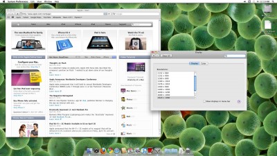

De most érdekel milyen lett ez a 10-es Ubuntu és idegesít, hogy mindig Ctrl+Altot kell nyomni a kilépéshez...... -
Feldobtam egy új meket vmware7-be az itt leírtak alapján.
- Install után az első két boot-ba belefagyott (a szürke almás indulóképnél), de utána szépen elindult.
- A hálózat alapértelmezett bridgedben - azonnal volt internet. Felbontást nem lehetett változtatni, hang sem volt.
- A gépet beindító Darwin_Snow.iso-t menet közben becsatlakoztattam, majd az asztalon megjelenő vmtools-t telepítettem
- Ismét következett két fagyás, majd helyrerázódott.
- A felbontás immáron szabadon állítható (full hd-s full screen), a shared folders szintén működik. Így már könnyű volt behúzni mac alá és telepíteni az ensoniq audio drivert.
Ezt a hozzászólást mac alól írtam magyar firefox 3.6.3 segítségével (az iTunes pedig éppen internetrádiót nyomat). Már csak a billentyűzetet kell megszokni
Pedig hidd el, semmi baja az OSX-nek. Hacsak nem valami hibás telepítőt fogtál ki.
Ha régi OSX-et frissítesz akkor új verzió kellhet a boot iso-ból is. Valószínűleg azért akad le indulásnál. Jártam már én is így.
És a felbontásállítás tuti hogy csak a vmtools telepítése után jött be. Előtte fixen 1024x768-on volt nálam is. -

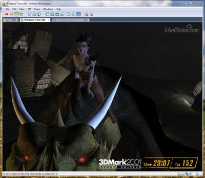

Csináltam én is pár képet:[link]
A problémáim kilistázva:

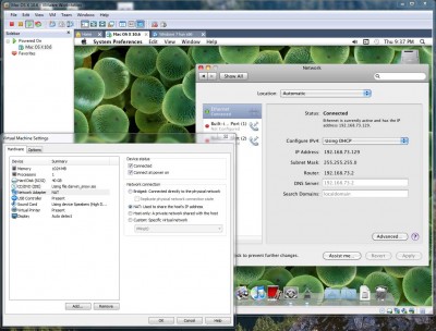

1. osx alatt van hálózat, de net nincs
2. win7 alatt a háló kártyát sem ismeri fel
3. osx alatt a képernyő felbontást nem tudom állítaniNem tudom igazából ezeket hol kéne megkérdezni, ezért ha nem tartozik némelyik ide, akkor bocsi.
A tools eddig nem volt fent, már fent van, de a helyzet változatlan.
5let?
Thx. Üdv. -
Kvazár
Hát ez nagyon fura.
Valamiért mintha nálam nem menne a DHCP, mert mintha IP-t nem kapna.
Fixre beállítottam mindent, és szépen ki is írta mint neked, hogy a kapcsolat létrejött, és szép zöld lett a pötty.
VMware beállításaink eddig is azonosak voltak.
Elemben, net az még most sincs.
5let?
Kvazár
Fura
, nálam nem egyik helyen sem megy, igaz az osx 10.5 körüli, és 7-es is még az első stabil kiadás lehet (campus/tiszta szoftveres).Nálam is simán NAT-olva van, csak a VMware virtuális háló kártyáját nem ismerik fel, pontosabban a 7 nem ismeri, az osx meg csak simán nem megy, ahhoz nem értek.
Még az eszközkezelőben is látom, hogy nem ismeri fel.

Kvazár - Itt mindkettő hibátlanul megy - NAT beállítással. Az OS X 10.6 vmware tools nélkül is eléri az internetet. Egyedül a shared folderhez van valami osx-es iso.

Konvertaltal mar rendes fizikai szervert vmware image-nek?
Van 2 file szerver, amit virtualizalni kene, peresze egyszerubb lenne csak siman vmware 2003 templatre rakattintani, meg athuzni a fajlokat, de tapasztalatszerzesre kivallo lenne."VMware vCenter ConverterTM
Convert Physical Machines to Virtual Machines – Free!"Jol kezdodik
