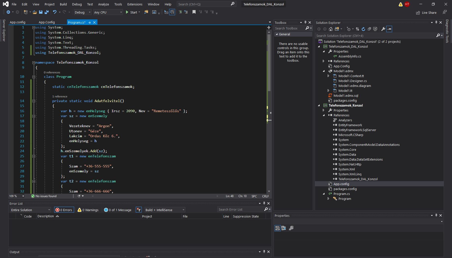

Victoryus
#9749
hagyd az access-es ősi db-t, használj localdb-t vagy valami rendes SQL-t. Delphi ide vagy oda, a local db, akkor sem fog magától átvándorolni a gépek között
EF Core-nál javaslom még a DB migration-t beröccenteni, és akkor legalább a DB sémád rendben tud lenni a gépek között.Úristen, ebből a jegyzetből még én is tanultam több, mint 10 évvel ezelőtt. Ezt felejtsd el, online, naprakész anyagokból tanulj, ne ilyen régi szarokból!
Találtam végül entity framework-höz jegyzetet: [link]
Johanyák Zsolt: Vizuális Programozás jegyzete.
Eddig kb. 10x futottam neki, de egyszer sem ment különféle okokból. Most 11x tötöltem ki az egészet és írtam újra. Odáig ok, hogy megvan a 3 tábla, látja őket, lehet mindháromba adatot beírni. De amikor megírom a konzol app-ot, akkor az hibaüzenetet dob: System.Data.Entity.Core.EntityException: 'The underlying provider failed on Open.'
SqlException: An attempt to attach an auto-named database for file F:\teszt\c#_feladatok_kész\GRAFIKUS felület\Telefonszamok_Konzol\bin\Debug\Telefonszamok.mdf failed. A database with the same name exists, or specified file cannot be opened, or it is located on UNC share.
Az elérési út jó amit ír, ott van az mdf fájl.Egyéb kérdés: eredetileg a munkahelyi gépen írtam, hazahoztam, nem ment, elérési út hiba. Tehát ha egyszer netalán működne is, akkor mindig át kell írni az elérési útját az adatbázis fájlnak? Nem nagyon fogadta el a relatív hivatkozást. Ez ennyire körülményesen működik?
Én anno Delphin tanultam sql kezelést, de nem rémlik hogy ennyit szenvedtünk volna, mint ezzel.
