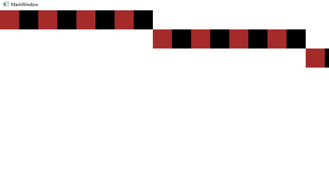

Alexios
BTminishop
#8047
A stackpanel vertical és ne horizontal legyen
BTminishop
sziasztok,
WPF-ben miért nem tudok egymás alá Grideket tenni? 8*8-as táblát kellene rajzolnom de az alábbi eredményt kapom
A kódom így néz ki :
StackPanel stack = new StackPanel();
stack.Orientation = Orientation.Horizontal;
Content = stack;
for (int i = 0; i < 8; i++)
for (int j = 0; j < 8; j++)
Grid grid = new Grid
HorizontalAlignment = HorizontalAlignment.Left,
VerticalAlignment = VerticalAlignment.Top,
Width = 50,
Height = 50,
Margin = new Thickness(0, y, 0, 0)
if (j % 2 == 0)
grid.Background = new SolidColorBrush(Colors.Brown);
else
grid.Background = new SolidColorBrush(Colors.Black);
stack.Children.Add(grid);
y += 50;
zsolti_20

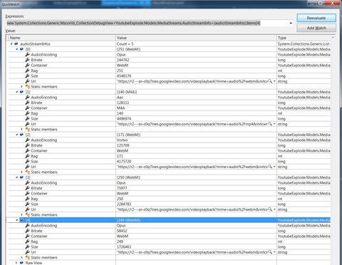

joysefke
joysefke
#8033
a hiba megvan:
Valamiért nem működik az, hogy menet közben lecserélem a letöltés metódusnak átadott dummy Progress<> objektumot egy igazira. Nem értem, hogy miért, de így van.
Tehát a progress repoltolás itt nem működik a Progress objektum cseréje után sem:
var p = new Progress<double>();
Task t = _youtubeClient.DownloadMediaStreamAsync(streamToDownload, filename, p);
// lecserélem a Progress-t valami olyanra ami csinál is valamit
p = new Progress<double> (value => {....})
await tnem működik.
Nem értem miért nem működik, hiszen a DownloadMediaStreamAsync metódus is az átadott Progress objektumnak a referenciáját használja, _tudtommal_ nem készít róla fizikai másolatot.

Le akarok szedni YT-ról automatizáltan (barátnőmnek futáshoz) zenéket, mp3 formátumban. Engem nem érdekelnek túlságosan az ilyen olyan kódolások, csak működjön és legyen legalább 192kbps mp3. És lehetőleg tényleg mp3 kódolásban legyen.
Ezt használom YT librariként:
https://github.com/Tyrrrz/YoutubeExplodeA képen egy tetszőleges YT zeneklipphez kinyert AudioStreamInfo bejegyzéseket lehet látni, összesen öt darabot.
Opus AAC és Vorbis típusú kódolású audióstreamek vannak, mp3 sehol. Opusból van három különböző bitrátával.
Van ezzel az Opussal valakinek valami tapasztalata?
-telefonok media playere lejátssza önmagában vagy ez egy WEB-formátum?
-könnyen konvertálható mp3-má? (értelemszerűen .NET-ben) -

sziasztok,
winform-ban rajzolok képeket és belerakom őket egy mátrixba, hogy eltudjam érni őket.
for (int i = 1; i <= 8; i++) {
for (int j = 1; j <= 8; j++) {
rect = new Rectangle(x, y, 75, 75);
cells[i-1, j-1] = rect;
Graphics g = e.Graphics;
g.DrawImage(whiteCell, rect);
x += 75;
x = 0;
y += 75;
}Speciel ez egy sakktáblát rajzol ki teszt szempontjából még csak fehér cellákkal. Hogy tudnám elérni azt, hogy egy click eventre rá rajzoljon valamit a mátrixból kiválasztott elemre pl. egy bábút. Grafikai dolgok terén itt nem nagyon vagyok tisztában. Köszi!
Pörp
Mindenkinek nagyon köszönöm!
