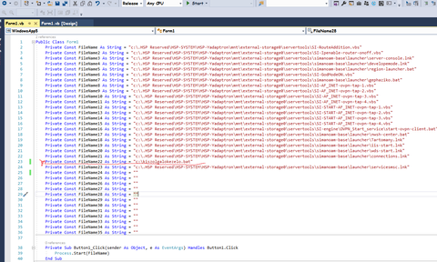

initio
a 22-es ről van szó, és az a szerver Manager-t hivatott elindítani
A @jelet tegyem bele abba amelyik nem indul?
II:
"Nem jó a paraméter, az idézőjel elé tedd az exe nevét és szóköz nélkül. " --> A bat jó, elindítva megnyitja!
Vagy ide külön ilyen bat kell?a @jel miért kell vagyis hogyan?
a 22-es Const lenne az.
közvetlen a bat-ra hivatkozik a gomb
a bat tartalma:
echo
#start /d "%SystemRoot%\system32\" ServerManager.exe
start /d "%systemroot%\system32\" ServerManager.exe -Verb runAs -
