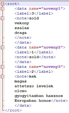

Froclee
#7636
Királyság, mondtam hülye vagyok, így működik
Köszi.
Mint kiderült, van még mit finomítani a megjelenítésen, példán keresztül egyszerűbb:
itt egy példaxml:
Ebből keresésnél ez lesz (noveny1,2,3):
Amit én szeretnék, az két dolog:
- "vigye át" az entert a megjelenítésbe (Wordpad, Notepad++ tudja, ez meg nem foglalkozik vele)
- új keresésnél legyen megint üres a listview, bár ezt talán én is meg tudom oldani, ha goyrsan megy, inkább megkérdezem itt
Ezek (főleg az első) hogyan oldhatóak meg?
Előre is köszi.

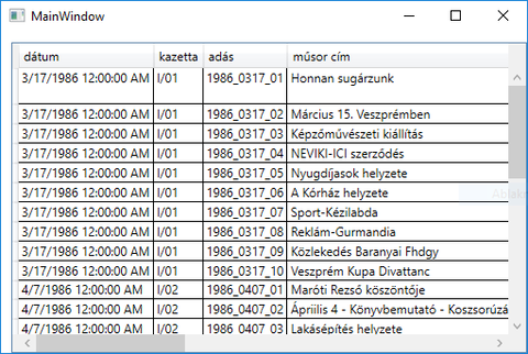

// Felparaméterezi a kapcsolatot
string Parameter = "Provider=Microsoft.Jet.OLEDB.4.0;Data Source=" + FajlNev + ";Extended Properties=\"Excel 8.0;HDR=Yes;\"";
OleDbConnection Kapcsolat = new OleDbConnection(Parameter);
Kapcsolat.Open();
OleDbCommand parancs = new OleDbCommand("Select * From [Munkalap1$]", Kapcsolat);
OleDbDataAdapter adapter = new OleDbDataAdapter(parancs);
DataTable Tablazat = new DataTable("Munkalap1");
adapter.Fill(Tablazat);
dataGrid.ItemsSource = Tablazat.DefaultView;
adapter.Update(Tablazat);
Kapcsolat.Close();Ez az eredmény:
Az első oszlop dátum formátumú lenne. Maga a program adatokat keresne, gyűjtene ki, de az a része nincs kész, még a fejemben sem. Eddig ott tartok, hogy beolvasok egy Excel táblát mint adatforrást. -
