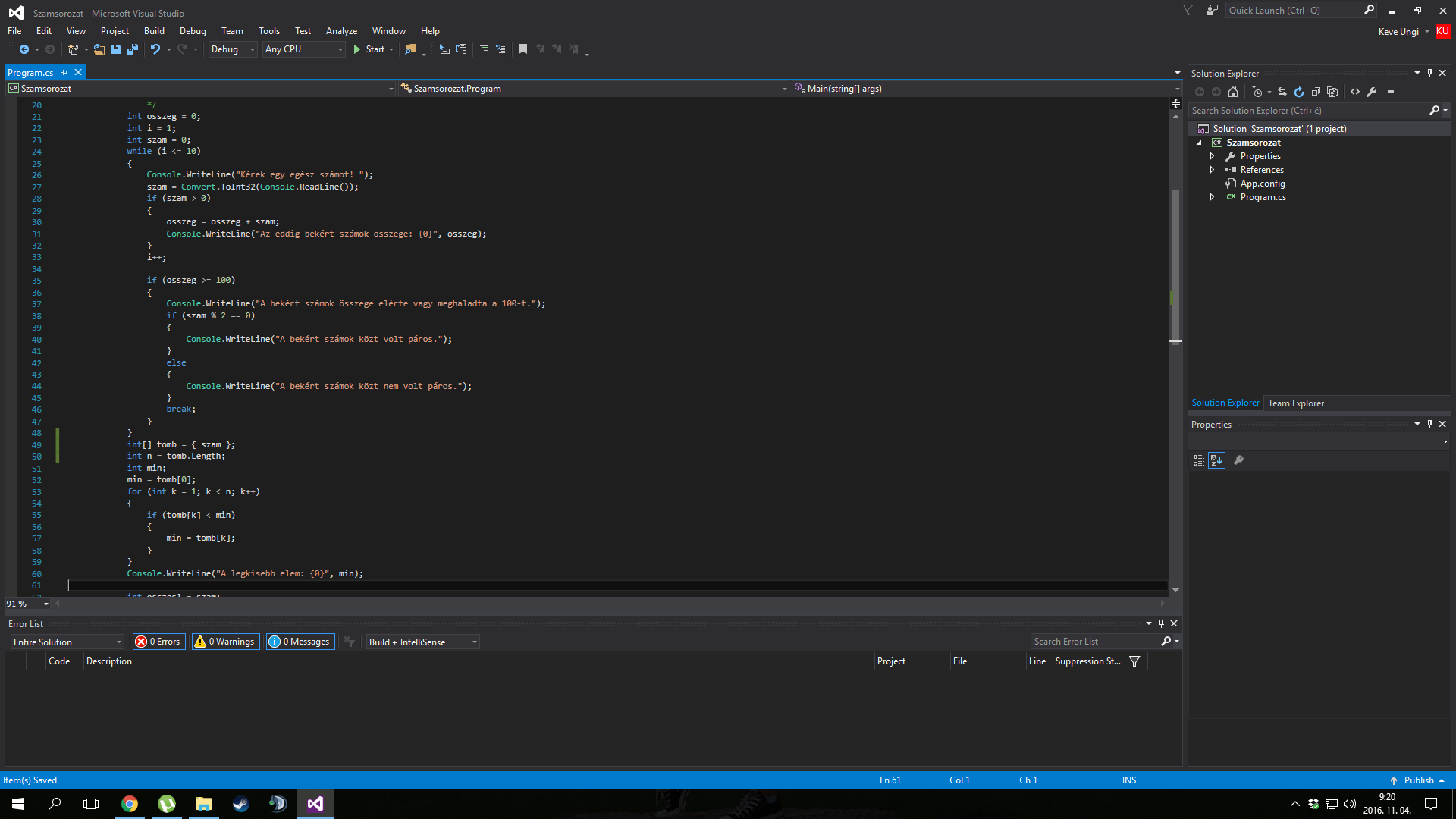

Ukeve

Köszi mindenkinek a segítséget!
Már csak egyetlen gond van vele, hogy ha 10-nél kevesebb értéket írok be, akkor nem működik megfelelően a program, ha pontosan 10-t, akkor igen.
A feladat leírása:
Addig kérjünk be számokat billentyűzetről, amíg azok összege el nem éri a 100-at. A végén írjuk ki a képernyőre a számok összegét.
Lehetséges módosítások:
a bekérést hagyjuk abba, ha elérjük a 100 összeget, de legfeljebb 10 db számot
csak a pozitív számokat vegyük figyelembe az összegképzés során
írjuk ki a legkisebb és legnagyobb értéket amelyet beírtak
határozzuk meg, volt-e a beírt értékek között páros szám (igen/nem) -

lord.lakli

Azt írta, hogy 3 hete kezdte. Szerintem nem érdemes rögtön az alap algoritmusokat átugrani LINQ-val.
lord.lakli
1) Hibakezelés hiányzik (pl.: int konverzió)
2) Tömbbe nem pakolod be az értéket.
3) Páros/páratlan vizsgálatnál az utolsó számot vizsgálod csak meg és nem az összeset.
4) tomb[k] kap értéket és nem a min. Képen nem látszik, de gondolom ugyanez van a max-al is.
Érdemes lenne Linq-et is megnézni, ha az engedélyezett. -
Alexios
A tömböt még a beolvasás előtt hozd létre, mivel max 10db-ot olvashatsz be ezért egy 10 elemű tömb tök jó neked(vagy használhatnál listát is, de gondolom itt tömböt kell)
ez esetben:int[] tomb = new int[10];
Ezzel létrehoztál egy új, 10 elemből álló tömböt, a mostani kódodnál egy egy elemű tömböt hozol létre, amiben az egyetlen elem a szam változó tartalma.
Minden sikeres beolvasásnál el tudod menteni ebbe a tömbbe az elemeket, és onnantól tudsz keresni rajta, meg amit akarsz. -

Kb. 3 hete kezdtem el C# programozással foglalkozni, és az egyik gyakorló feladatban elakadtam.
A feladat: "Addig kérjünk be számokat billentyűzetről, amíg azok összege el nem éri a 100-at. A végén írjuk ki a képernyőre a számok összegét.
- a bekérést hagyjuk abba, ha elérjük a 100 összeget, de legfeljebb 10 db számot
- csak a pozitív számokat vegyük figyelembe az összegképzés során
- írjuk ki a legkisebb és legnagyobb értéket amelyet beírtak
- határozzuk meg, volt-e a beírt értékek között páros szám (igen/nem)"
A min. és max. kiíratásra megtaláltam a megfelelő tételt, viszont arra sehogy se jövök rá, hogy miként lehetne az összes bekért érték az a tömb, amiben keresni fog.
Előre is köszi a segítséget!

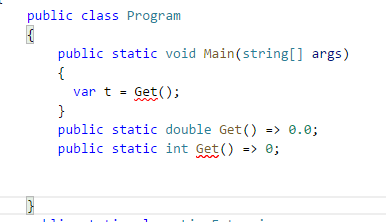

De ha simán el tudom képzelni, hogy van két overloaded metódus, az egyik int-t ad vissza, a másik stringet, és ha nem figyelsz a paraméterezésnél, akkor a var walami=metodus(); a rosszabbikat fogja neked választani.
Azért az kemény lenne.
Type 'Program' already defines a member called 'Get' with the same parameter types
ja, sorry, te "hasonló" paraméterekről beszéltél és figyelmetlenségről. ebben az esetben nem fogadom el az érved.

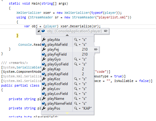

A player osztályt én így írtam meg_::
public class player
public string playPos { get; set; }
public string playName { get; set; }
public string playKap { get; set; }
public string playVed { get; set; }
public string playKoz { get; set; }
public string playTam { get; set; }
public string playLov { get; set; }
public string playAta { get; set; }
public string playTch { get; set; }
public string playGyo { get; set; }
public int playFej { get; set; }
}Ez elvileg jó, mert ezzel csináltattam az xml-t.
A többit megcsináltam, de ugyanaz a hiba.
Froclee
alratar
#7130

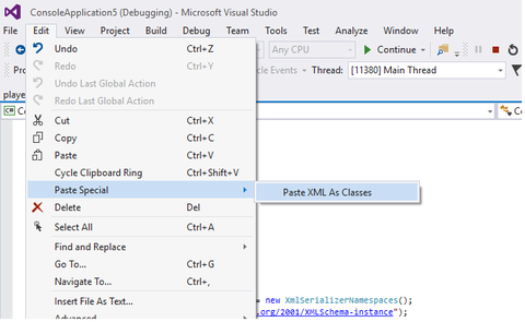

Az XML file-t amit beillesztettél vágólapra, teszed utána:
utána egyszerű:
XmlSerializer xser = new XmlSerializer(typeof(player));
using (StreamReader sr = new StreamReader("playerlist.xml"))
var obj = (player) xser.Deserialize(sr);
}PS: Egyébként a StreamReader-edet using-al vedd körül.

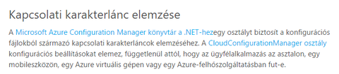

Froclee
oké, kellett 5 másodperc mire leesett mi az a kapcsolati karakterlánc
(forrás: MS oldal) -

Belefutottam egy C#/Webservice/SAP NetWeaver problémába. Nem kritikus, csak jó lenne megindokolnom, miért nem tudok rajta segíteni. Az a helyzet, hogy a SAP webszerver elérését teszteli a programunk egy HTTP CONNECT küldésével, amire a szerver jó esetben egy 400-as protokoll errorral válaszol. Ez azért jó eset, mert pont azt szeretnénk itt ellenőrizni, hogy a szerver elérhető, namost ha tud ilyen errort küldeni, akkor elérhető. Ez minket nem zavar, de most a SAP oldali emberek megállapították, hogy azért kapunk protokoll errort, mert a kérésünk végén két CRLF van. És valóban, ha .NET tracevel nézem, ott a dupla CRLF. A fiddler mondjuk pont levágja a dupla crlf-et, így azon keresztül nincs protokoll error sem (ez csak mellékszál, de a tényleges program mobileszközön .NET Compact Framework-ön fut, ahol nincs network trace...).
Jó lenne tudatni a SAP oldallal, hogy az ő szerverük ilyen válogatós, mert ha még ezt a CONNECT-es kérést valahogy rá is tudom venni, hogy ne küldjön CRLF-et, a lényegi hívásokat, amik SOAP webszervizek nagyon nem tudnám.
Van valakinek ötlete erre? -
