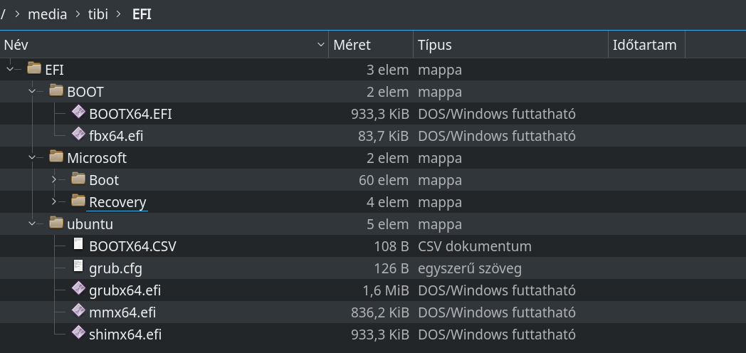

"Installing for x86_64-efi platform.
grub-install: error: cannot find EFI directory."
Ahha itt a bibi.Akkor ez esetben szoftverkezelőből kilistázod a grub-okat törlöd őket(mindet!).E helyett tedd fel ezt:
"Grub-pc"
Jelszót nem fog kérni(hiszen live-ban root vagy).Ha végeztél akkor futtasd ezt a parancsot.
"sudo grub-install /dev/sdb5"A linuxból nem látok efi-t(feltételezem hogy nem is volt),gyanítom hogy legacyban települhetett.

Az Ubuntunak érintetlenül ott kell lennie ha jól emlékszek sda5-ön vagy ha rosszul emlékszek akkor valamelyik partíción. A Windows nem ismeri az ext fájlrendszert ezért arról 1 bájtot sem tud törölni, olvasni se tudja ezért felesleges visszaállítani a mentést.Ha megvan az Ubuntu, nézz bele az efi partícióba. Ilyesmit kell látnod,
A grub.cfg fájlba pedig ennek kéne lenni,search.fs_uuid 26138c93-66a6-468e-ad7b-8344360c468c root hd2,gpt2set prefix=($root)'/boot/grub'configfile $prefix/grub.cfgAz UUID természetesen nem ugyanez lesz hanem a Te Ubuntu partíciódé.
Ha ezek megvannak akkor egyelőre nincs ötletem, meg kellene jelennie a boot választómenübe és el kéne startolnia az Ubinak, pontosítva a grub menünek kéne bejönni.

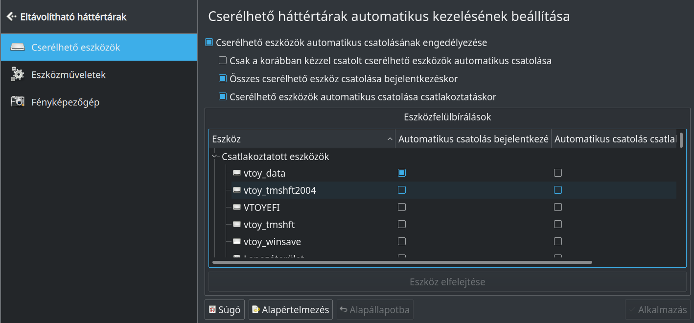

Azokat amúgy is mountolja indulásnál, bagy bedugáskor.
KDE alatt meg 1000féleképp megedhatóak a leválasztható eszközök paraméterei.
UUID=696bb1bd-1d39-4738-b5d6-65bccb30c6fd / ext4 errors=remount-ro 0 1UUID=88f52991-dca1-4802-9b82-ad545fdd8514 swap sw defaults 0 0UUID=44FD52AA01B5FE7D /media/tibi/ADAT_1TB auto nosuid,nodev,nofail,x-gvfs-show 0 0UUID=27BE34407CC7DA8A /media/tibi/Mindenes auto nosuid,nodev,nofail,x-gvfs-show 0 0 -
