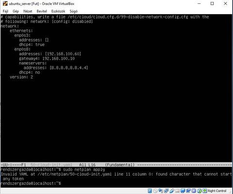

Helló,
ubuntu servert még nem használtam gui-val, konfigolni én mindig csak parancssorból. A gui-val az a baj, hogy felületenként eltérhet, hogy mit, hogyan kell csinálni. Sajnos ebben nem tudok segíteni.
Tab meg szivatós tud lenni, de vim/vi sed-del pikk pakk ki lehet cserélni mondjuk 4 space-re.sed -i 's/\t/ /g' filenamezentyal-ra meg kéne vmi konkrétabb infó. Ez így túl általános.
Victoryus
Köszönöm! Végül sikerült emacs szerkesztővel, az volt a baja, hogy maradt még benne tab...
Végül feltelepítettem egy minimal grafikus felületet asudo apt-get install –no-install-recommends ubuntu-desktopparanccsal. A probléma az, hogy itt nem mutatja a hálózati beállításokat, csak vpn-t lehetne állítani és proxyt. Ennyire átalakították ezt a hálózat kezelést? Vissza lehet tenni a grafikus felületbe valahogy, vagy marad a Yaml fájl konfigurálása? -

Van még másik kérdésem is. 2 hálókártya van most ebben a virtuális gépben, egy natolt és egy belső hálós. A belsőnek szeretnék statikus ip-t állítani, de nem bírok. Próbáltam nano és emacs szerkesztővel is. Tagolást próbáltam tab-bal, azt abszolút nem fogadta el, de úgy néz ki a szóközt se akarja. Akkor mivel írjam be az adatokat? Grafikus felületet nem akartam telepíteni, de lehet muszáj leszek.Nem értem mire írja a valótlan karakter hibát? Ha mindekettő hálókártyánál dinamikus van, ugyanígy szóközzel tagolva, azt elfogadja.
Másik kérdésem, hogy ahol én most tesztelgetem ezeket a virtuális gépeket, van proxy szerver. Telepítésnél ezt meg is adtam, csomagokat tud frissíteni, telepíteni, de pl a Lynx nem megy. Régebbi leírás alapján a config fájlba beírtam neki a proxy címét, de ugyanúgy nem megy.
Harmadik kérdésem: van az ifdown és ifup parancs. Ezek azt írják Unknown interface enp0s8. De ha megnézem az ip cíeknél, vagy listázom az eszközöket, mindenhol így hívják. Kell egyáltalán ifdown és ifup, vagy a netplan apply elég?
