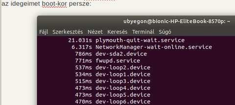

Míg megnéztem pár dolgot desktopon, addig felugrott HP-re 8 percen belül, ezek a szolgáltatások itt is eszik az idegeimet boot-kor persze:
látatlanba feleslegesnek vélem a plymouth services-t, ha már auto bejelentkezést állítottam be, de ezek a finomhangolások itthoni használatnál elkerülhetetlenek.
Mindegy, fenn van a cinmanó mellett, ha van kedvem, mindig hangolgatom.

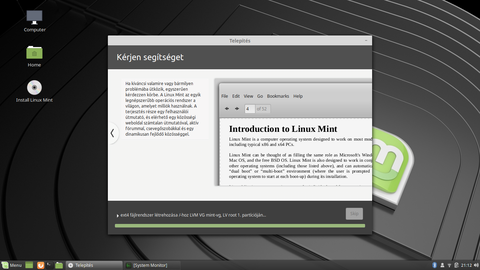

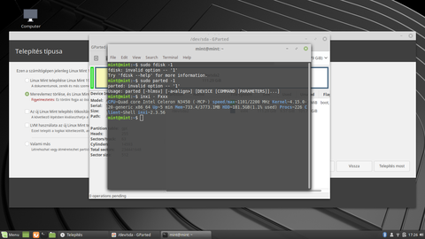

Lehet, hogy az LVM előtti helyzetből kéne újrakezdened, de ha soha nem azt csinálod, amit javasolnak, akkor nem jutsz előrébb.
A terminal parancsoknál lényeges minden karakter és minden üres hely is, például ha én leírom, hogy
inxi -Fxxx, akkor az általad beírtinxi - Fxxxnem fog működni!
A particionálásnál is megértem, hogy mindent ki szeretnél próbálni, de ott sem mindegy, miket pipálsz be, a képeden is látszik, hogy még csak véletlenül sem azt az opciót jelölöd be, amit írtam! Ez nem olyan, mint a főzés, bizonyos lépéseket csak pontosan érdemes meglépni!
Valahol valamit eltolsz nagyon, de csak a végeredményről tájékoztatsz bennünket. Írtam már párszor, de most is leírom, egyikőnk sem látóasszony!
(bár az is lehet, hogy a látóasszonyok sem tudnak Linuxot telepíteni....) -

#34437
Ennyire értek hozzá
Na akkor ellel
Köszi a javítást
~$ sudo fdisk -l
Disk /dev/loop0: 1.7 GiB, 1860165632 bytes, 3633136 sectors
Units: sectors of 1 * 512 = 512 bytes
Sector size (logical/physical): 512 bytes / 512 bytes
I/O size (minimum/optimal): 512 bytes / 512 bytesDisk /dev/sda: 111.8 GiB, 120034123776 bytes, 234441648 sectors
Disklabel type: gpt
Disk identifier: 67A102CE-F5A4-41DC-968C-84099FAB6714Device Start End Sectors Size Type
/dev/sda1 2048 1050623 1048576 512M EFI System
/dev/sda2 1050624 234440703 233390080 111.3G Linux filesystemDisk /dev/sdb: 57.3 GiB, 61505273856 bytes, 120127488 sectors
Disklabel type: dos
Disk identifier: 0x0837e2e8Device Boot Start End Sectors Size Id Type
/dev/sdb1 * 2048 120127487 120125440 57.3G c W95 FAT32 (LBA)sudo parted -l

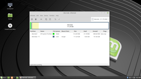

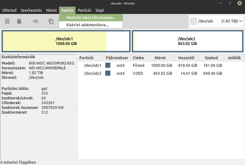

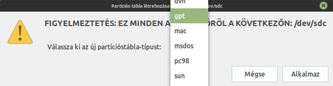

Ennél a képnél nem Logikai-t választasz, hanem elsődlegest, mivel EUFI-nél már GPT sémára van particionálva a meghajtó, azon meg csak Elsődleges particiók vannak:
GPT-re van particionálva remélem!
Ha nem tudod, akkor a Gparted-ben így meg tudod nézni:
A Particiós tábla :
msdoshelyett náladGPTkell legyen! -
Konyika
#34410

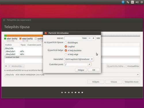

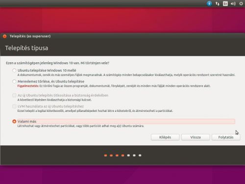

Valami ott nem OK, ez a /target nem szép. Válaszd a valami más opciót a telepítés során és a kézi particionálással a /target helyett csak a / jelet jelöld be. Az EFI partició az jó, ha UEFI-ben telepítesz!
és itt add meg a csatolási pontot:
még erre figyelj oda, a rendszerbetöltő mindenképpen az /dev/sda-ra kerüljön, ahogy a képen is látod az alsó csíkban:
Ha így telepíted fel a rendszert, reboot után már rendesen indulni fog.

Azért nem úszod meg ezzel a next next módszerrel!
Az SSD vadi új ezek szerint?
Live módban fut a Xubuntu gondolom, akkor live-ban kéne pár terminal kimenet:
sudo fdisk -l
sudo parted -l
inxi - FxxxAz se lenne rossz, ha a Gparted-ről csinálnál egy screenshot-ot, természetesen az SSD legyen beolvasva rajta!
A telepítésnél milyen módot választasz? Teljes meghajtóra telepítést vagy a valami más, kézi particionálást?
Legacy vagy UEFI módban telepítesz?
Telepítettél már bármilyen Linux disztrót ezelőtt? -

Próbálnék egy linuxot feltenni egy laptopra.pendrive-ról (Intel N3450, 4 GB ram, 120 GB SSD)
Xubuntu, Mint, Ubuntu próbáltam több verziót is de a telepítés után nem marad meg az SSD-n, ha kiveszem a pendrive-ot csak a "not boot device" üzenetet kapom.
A telepítő hiba nélkül végigment mégsem települ fel. Mi lehet a baj? A telepítőt rufus-al csináltam.
