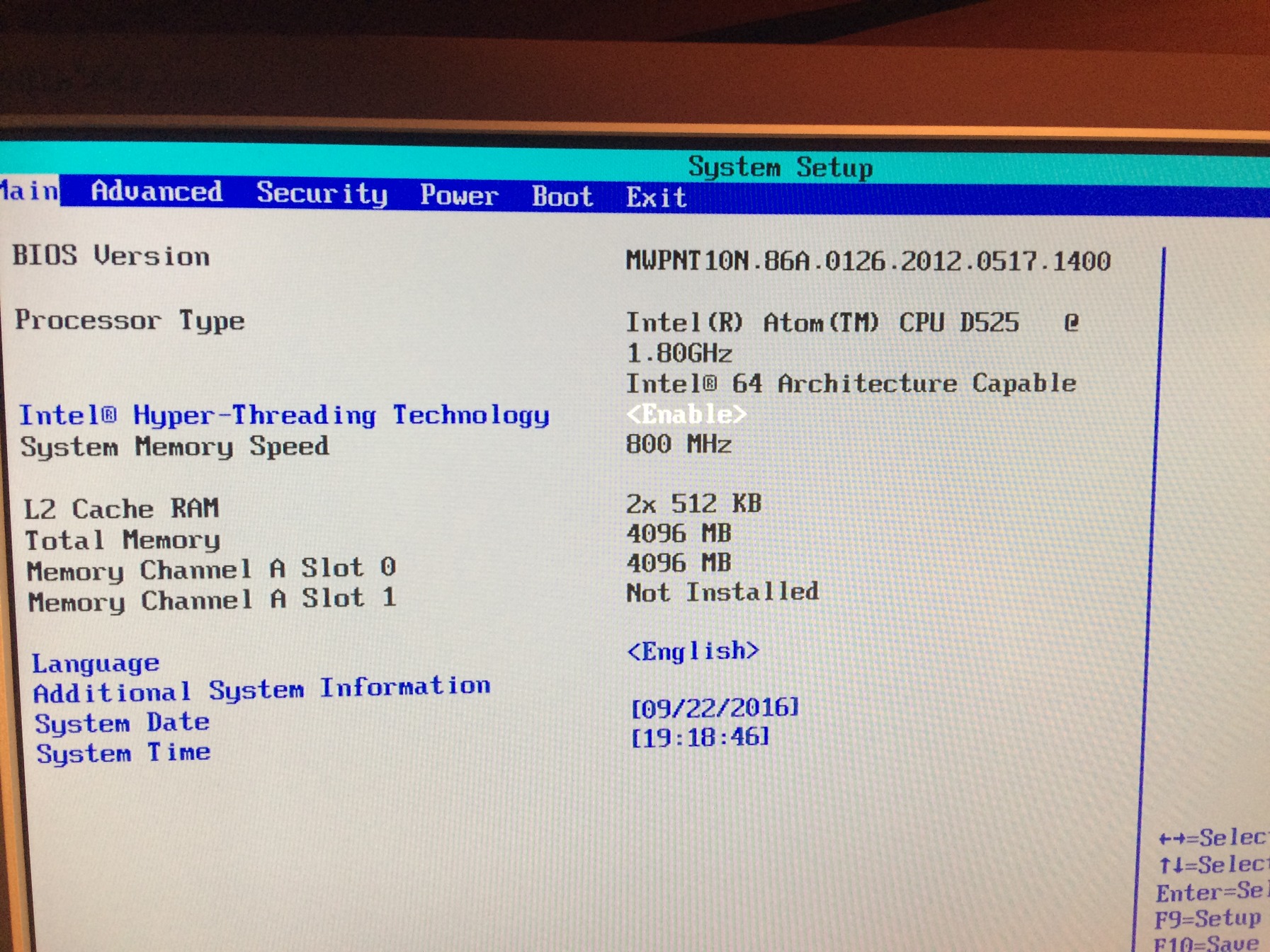

(Én nem találtam semmit. )A memória időzítések, beállítások rendben vannak a masinán ? Multimédia mini gépemen Ubuntu van, és semmi gond vele. Amikor a memória beállítások tuningosak voltak, akkor csinált ilyeneket, amiket leírtál.

Nekem ez úgy tűnik, mintha az SSD-t nem formázta volna le, csak a meglévő partíciókra átmásolódtak az adatok oszt sanyi.
Telepítésnél én mindig kézi partícionálást csinálok és megadom a gépnek, hogy hova rakja a bootloadert.
Amúgy ennél a gépnél szerintem Legacy Boot-ot csinálj MBR partíciókkal.
Pendrive-ot is érdemes szvsz. Rugus-szal megcsinálni úgy, hogy lehessen Legacy módban is bootolni vele.

Telepítés problémám van. A 14.04.5-ös Lathronos féle 64bites full verziót szeretném telepíteni, de elakadtam.
A gép egy Intel Atom D525 4Gb ram, 2TB vinyó és 60Gb SSD. Az utóbbira szeretném telepíteni a rendszert. Pendriveról elindul a gép, majd a telepítés, másolás simán megvan. Majd feldobja az újraindítás ablakot ls egy szürke ablakot: Fatal error. A bootloadert nem tudja telepíteni az adott meghajtóra.
Segítséget kérnék!G
