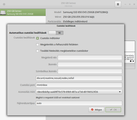

#28623
Szerintem super lett, örülök, hogy sikerült többünknek összehozni! Annyira nem is volt ez egyszerű, mert ha már rég csináltad, csak pislogsz, hogy hogy is van ez? Tippelgetni meg nem lehet, mert akkor nem működik a dolog!
Még a nofail opció is ott van, arra rá is akartam majd kérdezni, de így nem lesz vele gondod!
ha nem ismernéd, ez az opció akkor érdekes, ha úgy bootol a gép, hogy nincs benne az eltávolítható meghajtó. Az opció nélkül leáll a boot és vagy s-et nyomsz vagy manuálisa beállítást választasz, először látva ijesztő tud lenni a leállt boot folyamat....

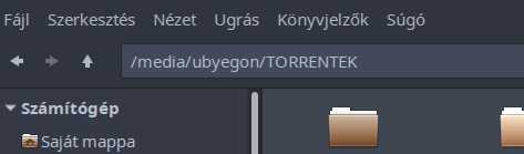

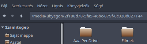

Most néztem a Mydrive képet, neked az fstab-ban a /media/a te felhasználóneved/a meghajtó számsora kell, hogy szerepeljen:
UUID=c2c763cb-1ccc-4b23-9f0c-eccef95ab0ea /media/a te felhasználóneved/a meghajtó számsora ext4 noatime,nosuid,nodev,nofail 0 0
legjobb, ha másolod, nem beírod, mert könnyű tévedni, bár imént a másolással is volt kis bibi!
Vannak disztrók, amik a /mnt mappába csatolnak, Debian tán ilyen, de neked a /media mappában lesz a csatolás.
#63761920
#28616
A meghajtó megnevezése biztosan nem az, amit az fstab-ba írtál, nekem ez volt a TORRENTEK nevű partícióm neve, ezért így csatoltam, de nálad nem partícióról van szó. Fájlkezelőben nézd meg, mit ír ki, ha bemész a Fájlrendszer menüjébe, azon belül a Média mappába azon belül a felhasználónév mappába és ott találod a meghajtódat, ha megnyitod, kiírja az elérési utat a fájlkezelő a parancssorában!
ez nekem egy külön meghajtóm, amit most csatoltam manuálisan:
Bocsi, lehet, hogy én vezettelek félre a partíció csatolási tippemmel. Ha így megcsinálod, ahogy írtuk, akkor OK lesz az auto csatolás.
Az is lehet, hogy simán csak felcsatolódik, ahogy fórumtársunk említette, de szerintem az fstab-ba be kell írni az auto csatolás miatt.

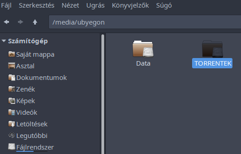

UUID=f6599180-f667-4b12-93ed-fc6669674401 / ext4 errors=remount-ro 0 1
# swap was on /dev/sda5 during installation
UUID=d1820866-ee91-475a-aa0d-940f2426aa7f none swap sw 0 0
# Adataim /dev/sdb:
UUID="c2c763cb-1ccc-4b12-9f0c-eccef95ab0ea /media/TORRENTEK ext4 nosuid,nodev,nofail 0 0Valóban ott egy felesleges " az sdb sornál, de gondolom ezt te másoltad át a blkid eredményből. Vigyázni kell, mert egyetlen plusz karakter is használhatatlanná teszi s bejegyzést, ráadásul a halaód topikosok már mutogatnak is a kezdők által használt megoldásokra! Mert ők már csak vi-t használnak meg karakteres böngészőt.... Az már magas nekik, hogy a kérdésfeltevésből simán látható, mennyire gyakorlott felhasználóról van szó!
Sorry kedves haladó fórumtársak, de ti nem emlékeztek arra, amikor még kezdők voltatok, ha voltatok egyáltalán, lehet már bölcsis korotokban is terminaloztatok!
Amúgy, ahogy olvasom a gksu időnként szokott rakoncátlankodni, nem a gedit-ben van a hiba. Ennél a parancsnál lehetne sudo-t is használni a gksu helyett egyébként, nem okozna problémát.
#63761920
#28600
Ez az fstab a mostani állapotot tükrözi? Ez a /media/TORRENTEK elérési út létezik egyáltalán?
(#28603) szőr Artúr
Semmi gond nem szokott a gedit-tel lenni, egyébként se biztos, hogy a vi-t kéne ajánlgatnod, azt a Haladó topikban érdemes.
Amúgy ez az ajánlott módszer is működik, amit Syl ft javallot, bár szerintem az fstab szerkesztése egyszerűbb.
Itt azt olvasom, hogy az nem hiba, amit kiírt a gksu.
#63761920
