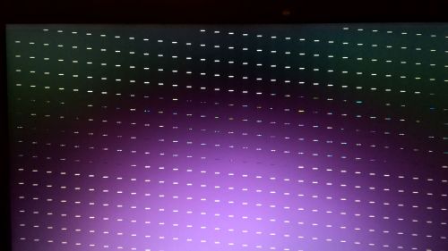

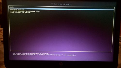

Kedves Fórumtársak, Linux Szakértők!
A fenti megszólítást nem gúnyból, hanem abszolút magas tiszteletből írtam.
A következőkben kérem a segítségeteket: (ha esetleg volt már, akkor bocsánat, a kereső erre nem dobott semmit)
Tavaly ősszel vásároltam az alábbi linken található laptopot egy Transcend 128-as SSD-vel. link
A alábbi hibát nem tudom sehogy sem feloldani:
Az SDD-re két OS került fel most. Egy Windows 10, és egy Ubuntu 15.10. A mellékelt képeken látható egy csíkozódás a képernyőn a GRUB rendszerindító után. Windows 10 indítása esetén fel sem jön a felület (asztal), 8.1 esetén a csíkozódás eltűnik, majd feljön a desktop (már azóta több változatot is próbáltam). Külön-külön telepítve az OS-ek mennek, csak ha egymás mellé rakom, akkor tapasztalom a jelenséget. Emlékszem évekkel ezelőtt akkor volt ilyen jelenség, amikor a VGA-t túlhúztuk, vagy melegedett. Ergo vissza lehetett vezetni az okot. De most semmi ilyen nincs. Illetve olyan, mintha a GRUB után valamilyen VGA mód váltás lenne, és ez nem megy végbe rendesen. Ami érdekesség még, hogy 8.1-él a csíkozódás megjelenése 33%-os, de mindig elindul, addig Win 10-él, a csíkozódás 100%-os, és nem érem el a desktopot soha. Ha linuxot indítok, az 100%-osan jó minden esetben.Olvasgattam a neten, de főrészt 2011-12-es cikkeket találok, amelyek jelen esetben nem relevánsak.
Természetesen a driverek fent voltak és a BIOS is frissített, illetve az OS eredeti.Nagyon köszönöm az elolvasásra szánt időt, és az esetleges választ is.
