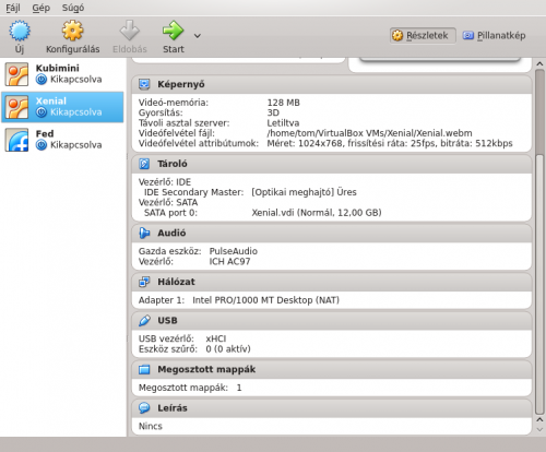

#25091
Nincs barkácsolás. Ha a VBox oldalát megnézted volna, és onnan másolod ki, amit kell, akkor nem lett volna ez utóbbi kavar. Kendek régebbi infók alapján írhatta, amit, vagy úgy gondolta, a disztróhoz kell alakítani a sort. Pedig nem.
Amúgy meg ha ezekkel megvagy, akkor az ExtPack-en kívül a többi frissítését elfelejtheted.
Ha nincs USB, akkor az integrációs szolgáltatásokat kell telepíteni. Ha teljes asztalin vagy, akkor az alsó menüben, ha keretes ablakban, akkor felül az Eszközök pont alatt. -

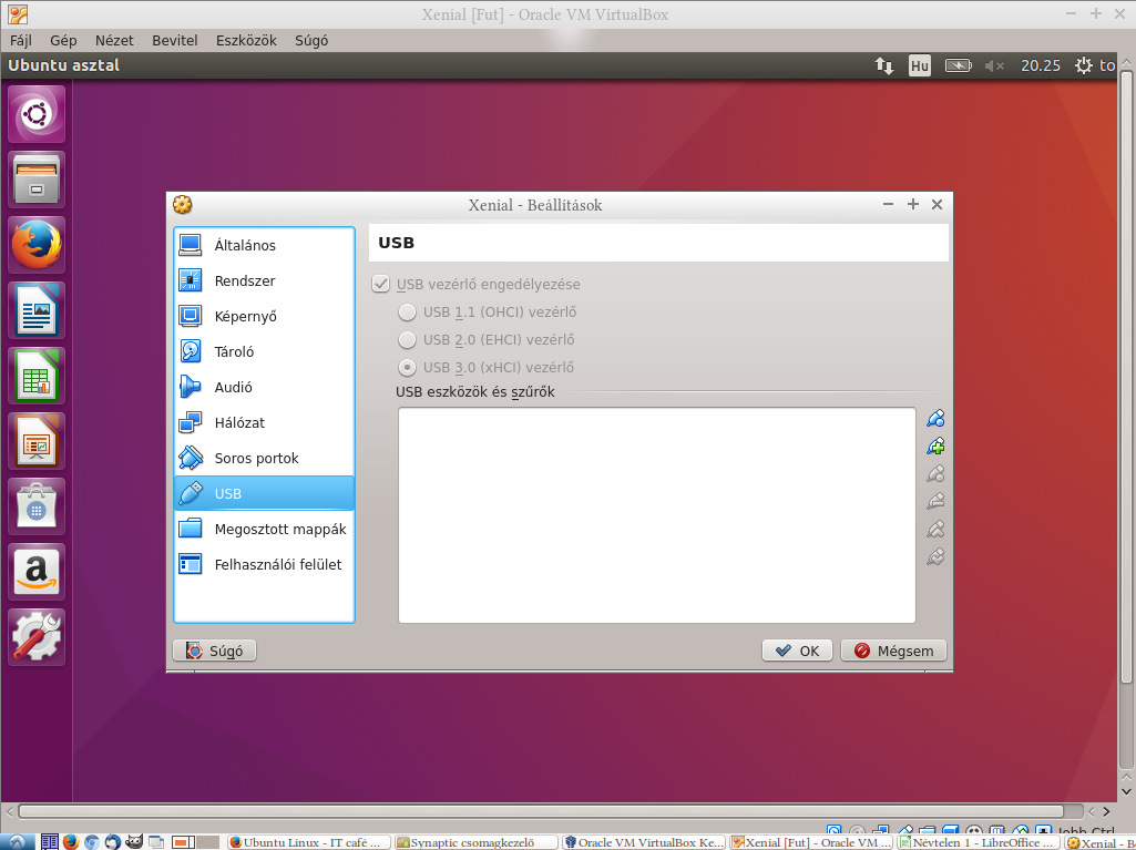

Ja, és nálam működik. Az USB 3.0 és a webkamera használható, ezeket próbáltam.

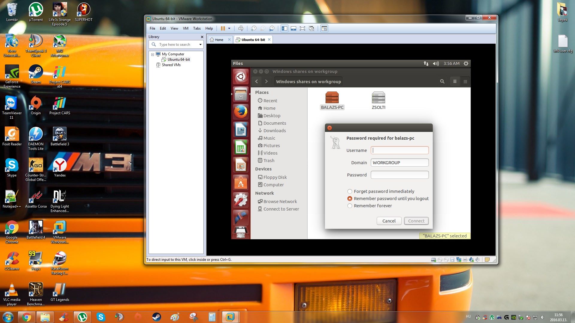

#25065
Virtualboxban ugy van a megosztott mappa hogy kivalasztod a host geprol melyiket mappat szeretned elerni es azt a virtualis gep ugy latja mint egy megosztott mappat, lehet automatikus csatolast is beallitani. A tobbi halozaton levo gepnek ehhez nincs koze, az reszletkerdes hogy ezeket is latja a virtulis gep.
vmware-t nem ismerem. -
guftabi96
#25065
Az oké, de ugyan én nem használok Windowst, azt tudom, hogy a jelszókérést abban kell beállítani/letiltani és nem az Ubuntuban. Szóval ez lényegében egy Windows beállításáról szóló kérdés.
Bár nem biztos, hogy a Samba megosztás az ugyanaz mint amit a VMware-ben beállítasz, de legfeljebb a Windowsban megosztod amit akarsz (én Ubuntu és Ubuntu között is így szoktam, csak VirtualBoxszal). -

Vmware-ben virtuálisan van telepítve egy Ubuntu 14.04 64bit.
A kérdésem az lenne, hogy a virtuális gépről hogy tudok elérni a Windowson lévő mappákat?
Vmwareben megosztottam azt a mappát(VM -> Settings -> Options -> Shared Folders) amit a virtuális gépen el akarok érni, viszont az Ubuntuban nem tudom, hogy ezt hol tudom elérni.
Próbáltam a browse networknél, ott látja is az én gépemet és az öcsémét is, de jelszót kér, ami az én gépemen jelenleg nincs, szóval nem tudom, hogy oda mit kellene beírni. -

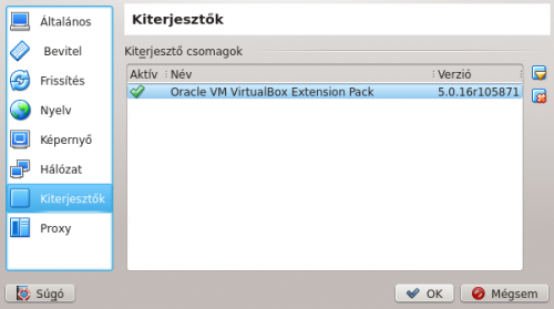

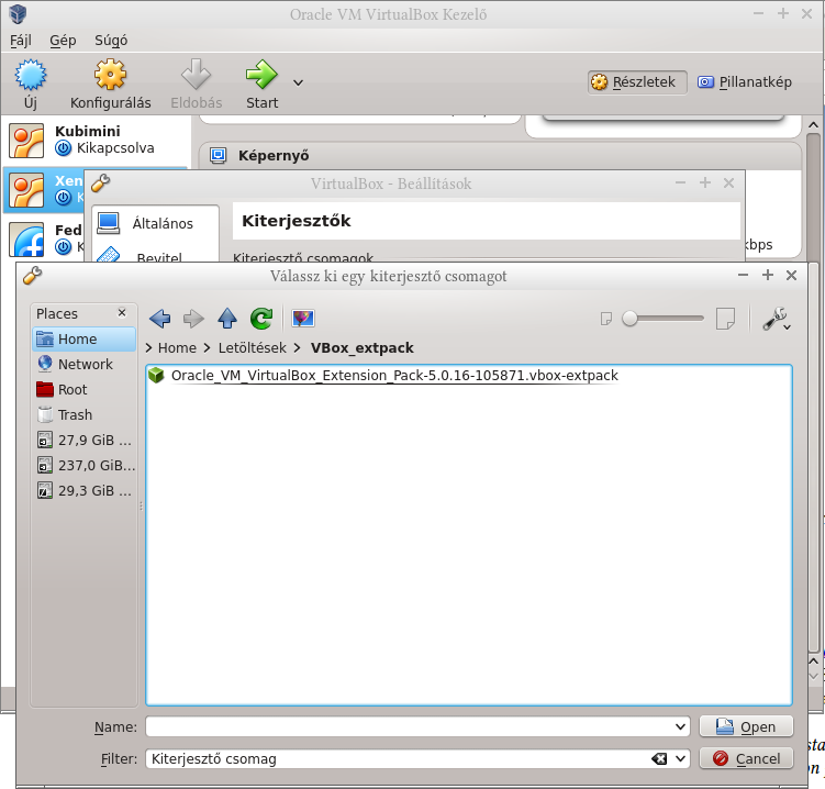

Utána indítsd el, majd Fájl -> Beállítások -> Kiterjesztők, add hozzá a letöltött Extansion Packot. A későbbiekben automatikusan figyelmeztet ha újabb verzió érhető el, és pár kattintással telepíteni is tudod. -
